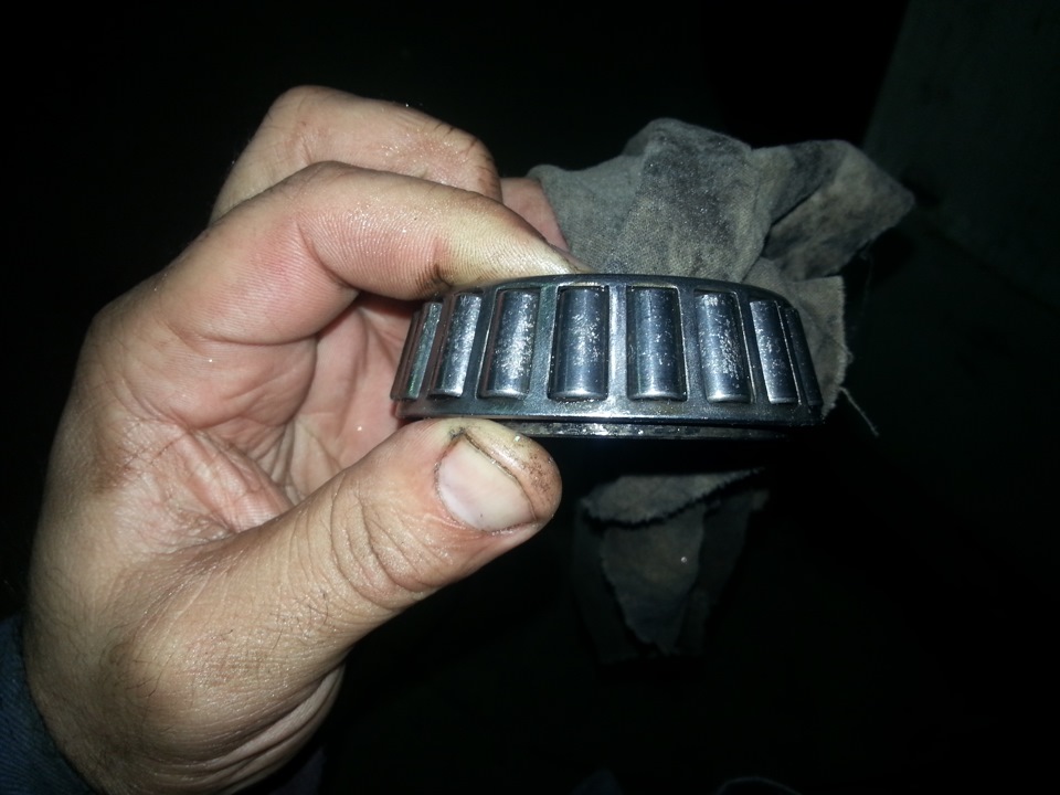

Всем добрый день! Последнее время стал замечать что при накате стал слышен гул со стороны моста. Проверил масло, все нормально, до этого менял сальник левой задней ступицы, ну и когда поменял стал замечать что вроде как ступица крутиться не плавно а небольшими рывочками, я так понимаю до замены сальника либо был перетянут подшипник либо было масляное голодание, смотрите сами.

Mobilgrease XHP 222 хорошая смазка но дорогая
залить больше масла в мост что бы быть уверенным что подшипники смазываются
Я набил достаточно туда литола
На всех роликах одинаковый косяк это перетянутый 100 процентов
Может и перетянутый был, я так понимаю что сальник побежал именно из за этого, был видимо нагрев хороший вот и подгорел сальник
Из-за чего такой износ? Как будто по песку пробежали…
