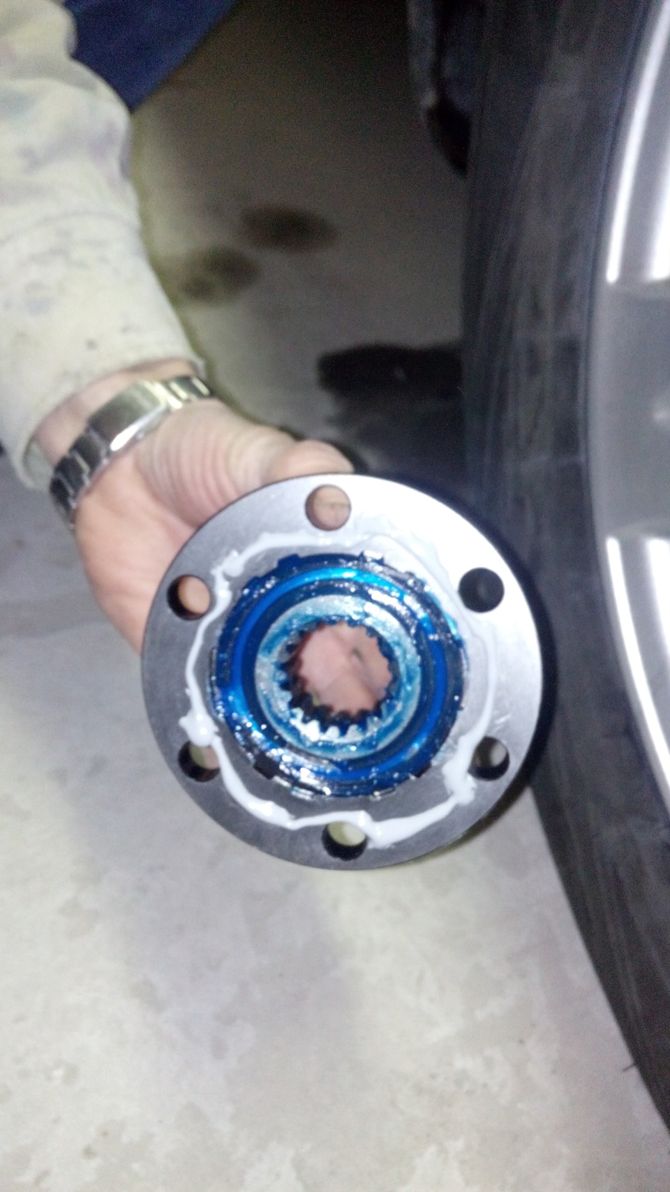

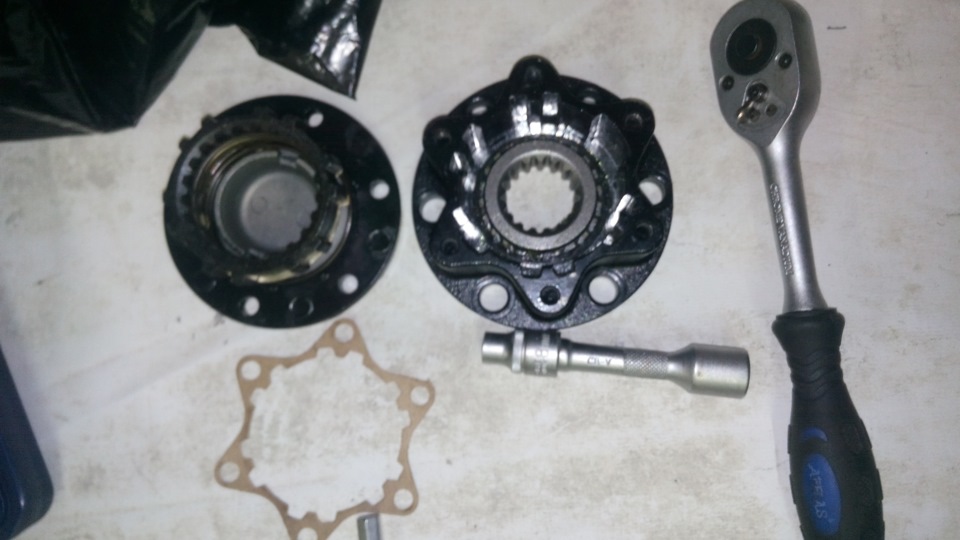

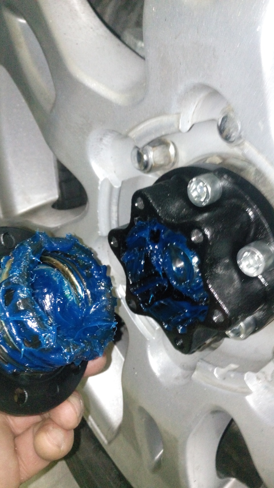

Установил ХАБЫ ! Очень быстро и без проблемно встали. Прокатал их. По ощущениям: 1- баранка крутится на много легче 2- ход на скорости и набор оной стал динамичней 3-выкатка на нейтралке больше. Рекомендую тем кто в раздумьях- УСТАНАВЛИВАЙТЕ!

Стопорное кольцо на гранате снимать надо?
Да, конечно.

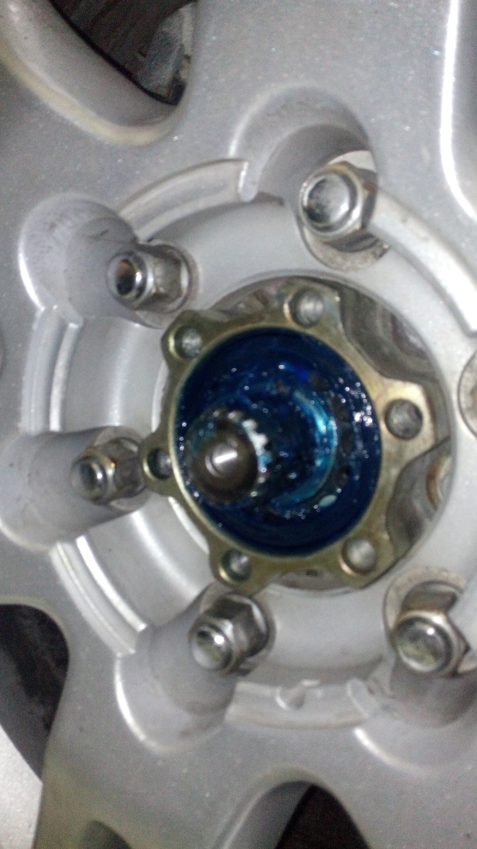

Привет! хорошая доробота, теперь заглушку ШМ и самоблок в мост, а так летом на дольняк ездить вещь не заменимая, Насчет кашу маслом не испортишь, вот тут как раз другой случай, тут смазки много набивать не надо, а то зимой могут быть проблемы с включением
Смазка на морозе лежала-27*С Так не очен то и замерзла. СПС!
Рад был помочь. Лично я на зиму их в положении "LOCK" ставлю и до самой весны не выключаю.
СПС!

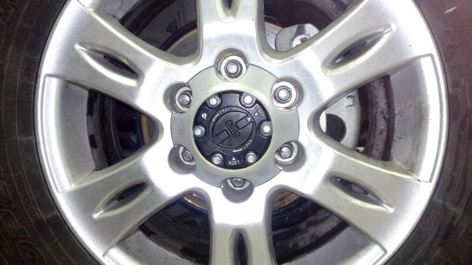

Миш, текст первый абзац ты писал? А то прям не верю своим глазам!:)) Молодец все путем, врубай их на зиму в 4Х4 до самого лета пока.
я с первым снегом включил их, и теперь до весны выключать не буду

Зима начнется, по-аккуратнее с ними, пока не привыкнешь!
Хотя, если честно, то мне в лом выходить и включать-выключать что-то и где-то.
Для сохранности узлов и механизмов — большой плюс!

Игорь в чем соль и подводные камни?
Поздравляю! Со смазкой в мороз будут проблемы, не повернёш "флажок".Для механизма хабов есть специальные смазки, например MOBIL XHP222
СПС! Смазка из той же серии.
А шайтанку оставил?
Пока да.

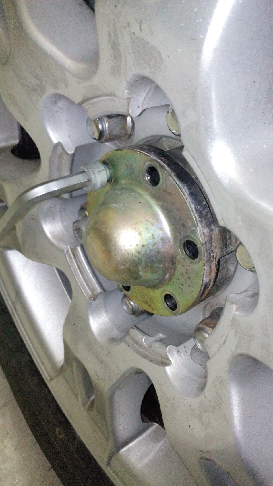

Чем вырезал отверстие в крышке?
С начало ножом по тихой прорезал, а потом напильником прошел.
Аккуратно получилось.
СПС!
Какой смазкой мазал? Не боишься что зимой загустеет и не будут включаться?
