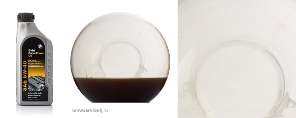

— в основном заливалось BMW ORIGINAL SUPER POWER OIL SAE 5W40 (пока ценник не подскочил :) )

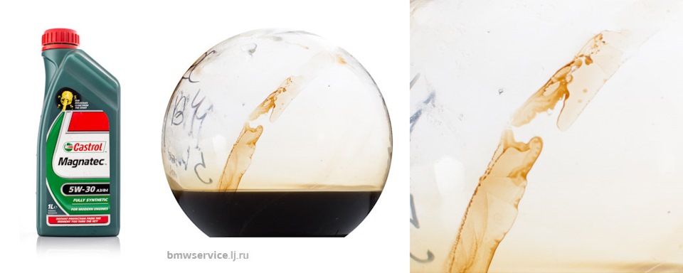

— 2 раза залил CASTROL MAGNATEC A3B4 SAE 5W30, разницы после смены вязкости не заметил

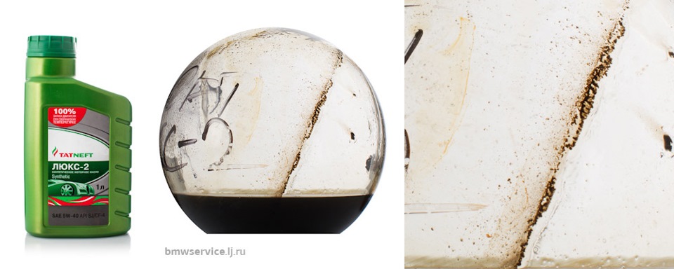

— 1 раз даже залил TATNEFT ЛЮКС-2 SAE 5W40, цена канистры была 700-900р, сейчас уже такого нет :(

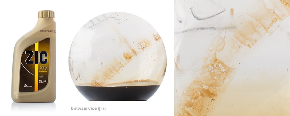

— и сейчас купил ZIQ XQ SAE 5W40, цена 1600р за 4л.

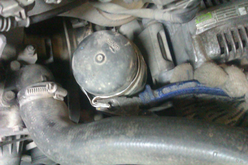

А теперь запись для тех, у кого возникают трудности с заменой фильтра без спец инструмента.

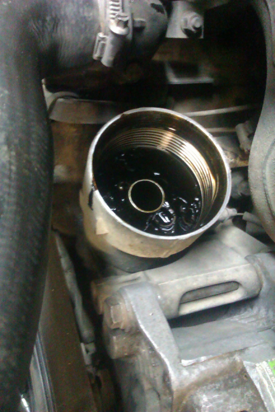

многиt впадают в ступор, когда хотят поменять масло и видят вот такую картину под капотом и не знают что делать без спц. инструмента
Но на самом деле есть куча способов, 1 из них я вам покажу…

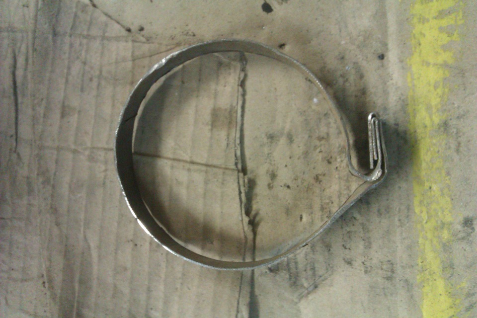

ищем в гараже, сарае, в мусоре… лист жести, пилим из него ленту шириной 1-1.5см и длиной на глаз вокруг нашей крышки. обнимаем лентой крышку и загибаем концы как на фото
естественно не снимая эту ленту беремся за "замок" плоскогубцами и используя их как рычаг срываем крышку, после ее уже можно открутить руками

Игорь какой отзыв о zic? Лью оригинальное но мне не нравится нагар, проехал на нем 6тыс км, долил 3 литра, думаю на что переходить.
положительный, про нагар не знаю, но расход масла уменьшился с той же вязкостью, до этого через 5-7тыс подливал литр, щас 10тыс не дошло еще до минимума, купил уже новое, но не зик, дешевле нашел
я руками откручиваю и руками закручиваю)))и все отлично!по оригинальному маслу у меня остался осадачек и не только у меня а еще и у моего мотора(
ну есть оригинальное лонглайф 04, которое полное Г… BMW ORIGINAL SAE 5W30 QUALITY LONGLIFE LL-04 img-fotki.yandex.ru/get/6…40.1/0_8a632_57095ff5_XXL
я про 5w40 LL-98
ну у меня не было пока проблем
Я не говорю что оно все говняное, но то что лил я, полное говно, хотя ро самой канистре не скажешь что поленка да и само масло не воняло, но когда его сливал то оно было похоже на дегать с медам!
