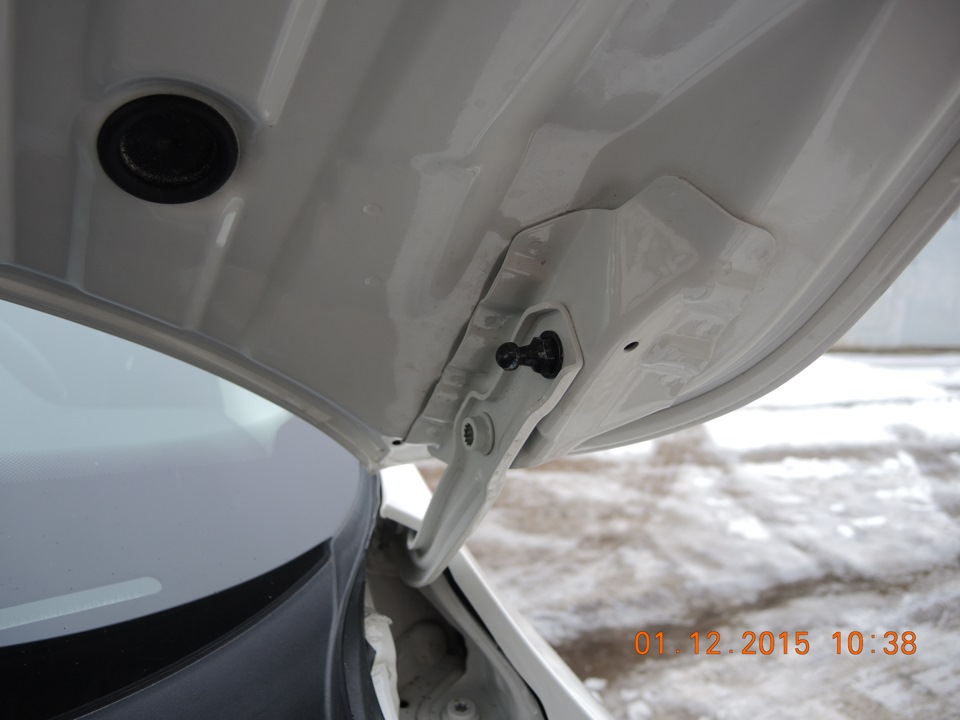

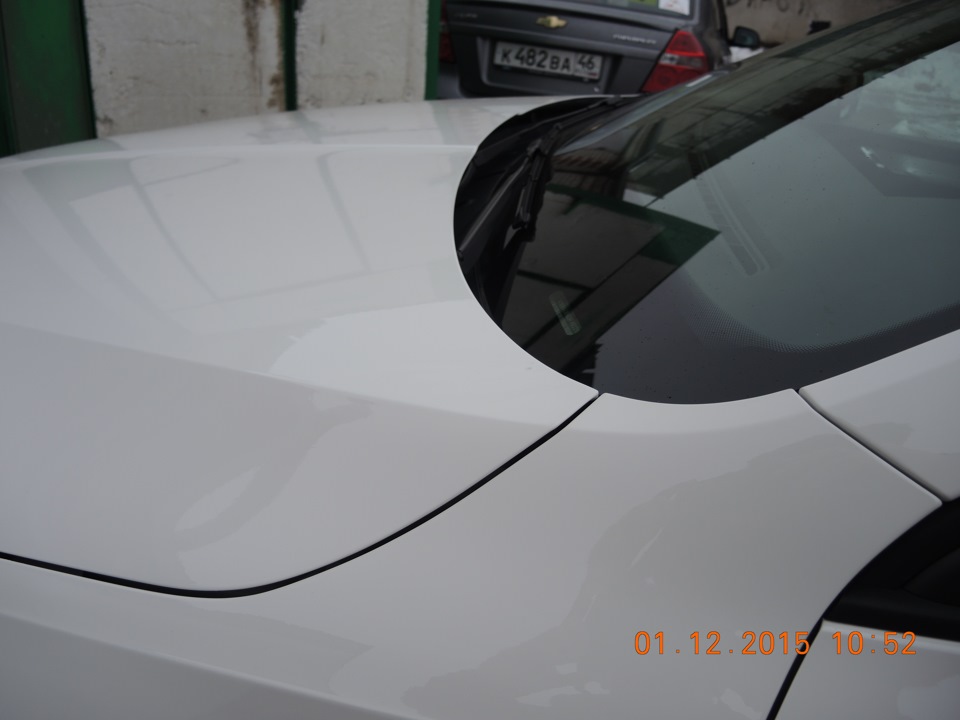

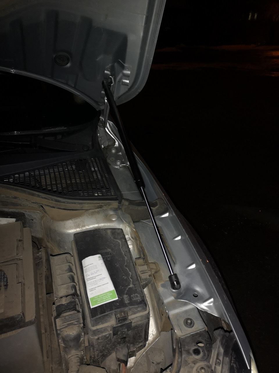

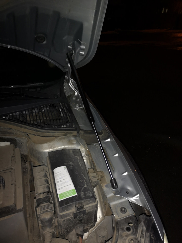

Прошёл год эксплуатации газовых упоров, нигде ничего не трёт, не ржавеют, деформаций капота не возникает.Проблем данные упоры не вызывают.На мой взгляд — это самая лучшая комплектация газовых упоров для Шкоды А7.
Добрый день! Спасибо за подробный гайд, заказал и сегодня установил, 30 мин. работы в удовольствие и все готово! Актуальная цена комплекта на 17.06.2023 в РБ составляет 70 BYN.

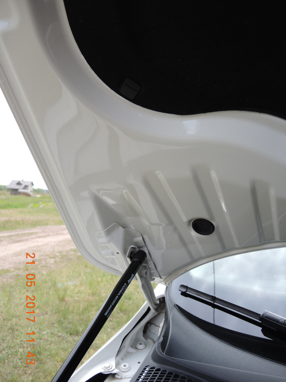

Установил, всё норм… Но. Мне показалось что резьбы наFEBI 04006 маловато, кто знает, может есть что то подобное с хвостовиком подлиннее. Заменить делов на 5 минут, заказать тоже не проблема, дело копеешное, но в голове сидит заноза: "коротковата сцука, не сорвёт ли?(((" Если у кого есть инфа, опишитесь пожалуйста…
Что значит короткие? Вряд-ли в капоте и крыле длина резьбы больше чем длина болта со стойки. Очень даже сомневаюсь. А если так, что длина резьбы болта со стойки больше высоты ответной части на капоте и крыле, то смысла в более длинных болтах нет. Тогда пошёл смотреть, если так, как я говорю, то смысла заказывать отдельно болты, нет
Один комплект лишний. То есть, с одной стороны остаются штатные от стоек, а с другой нужно вкручивать заказанные, так как штатные закручиваются на 2-3 нитки, что думаю не совсем надёжно. То есть, можно в крутить и от стоек, но думаю не стоит этого делать. Две-три нитки резьбы будет не совсем надёжно.
Ответил выше, если правильно помню, в капот штатный можно. Но я закрутил оба заказанные, не выкидывать же их, так как они все равно чуть длиньше штатных))) но буквально чуть. Так что смысла заказывать один комплект точно нет. А вот второй, желательно, даже обязательно
На этом месте поподробней пожалуйста…штатный в капот или крыло?
Блин, вспомнил, или шаг резьбы другой и короче. Смотреть надо. Но я когда вкручивал. Помню хорошо, что сначала вкрутил один комплект штатных, вроде в крыло, а второй не пошёл. Сразу надо писать, теперь уже не помню точнл((( Так что закажите лучше оба, тем более стоят не так уж и дорого
То есть, в капот можно было вкрутить болты которые идут со стойками, а вот в крыло лучше заказанные, так как там резьба сидит глубже. Вроде правильно помню)
Да у меня уже лежит полный комплект…хотел просто выслушать почему все таки невозможно закрепить штатный шарнир. Теперь то понятно, что буду корейщину внедрять)))))

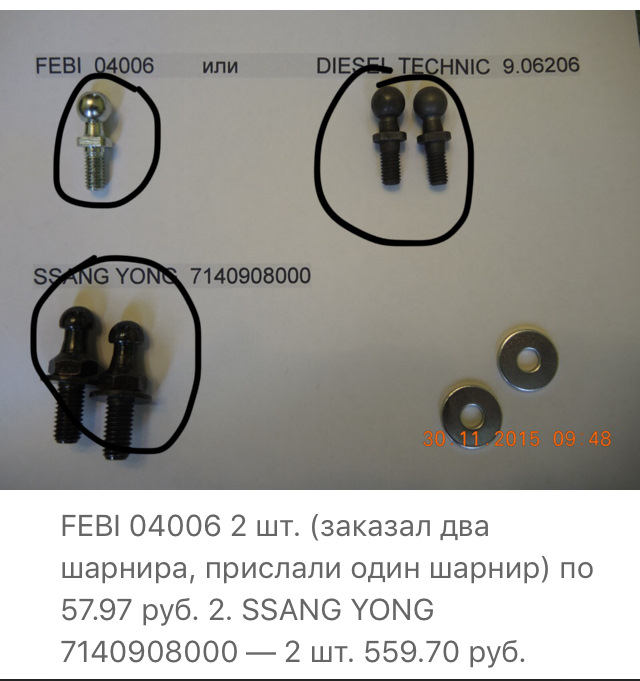

Возникла проблема с наличием Феби или Дт. Их нет нигде. А в емекс заказ на 50 шт. Нет альтернативы какой? Предлагает к замене Trucktec 8706301 — подойдёт ли?) с виду вроде тож самое?))

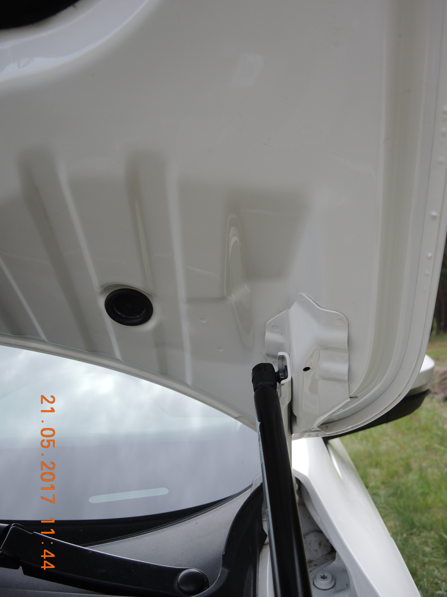

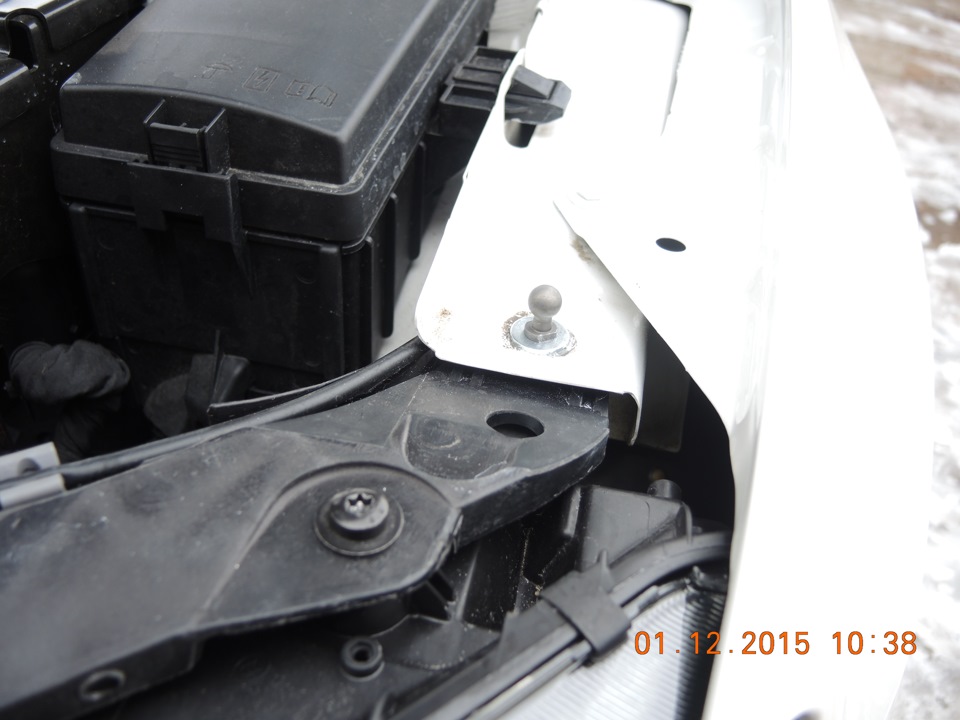

Эдик, здоров. А не показалос, что шарнир который ставится в рамку кузова, феби или дизель техник, имеет коротковатую резьбу? Я закручивал, показалось что он вошел на три оборота всего. Не проблема это? И спасибо за гид по установке, кстати.
Это да, держит хорошо. Но как то все равно кажется, что не зря ваг туда длинный болт засунул. Не в курсе, может бывают такие же крепежи, но с более длинной резьбой?
Зачем переплачивать? Вчера себе поставил такой же комплект (как у edik65), все супер, даже на одном упоре держится). Кстати, этот вариант проверен временем (нигде не трёт и ничего не задевает), и не одним человеком. Шайбы кстати можно не заказывать, я вытащил из штатных чёрных болтов. Цена вопроса 1000 руб.
Установил всё точно так же. Работает)) Только вот не очень нравится как держится нижнее крепление. Получается под наклоном и как-то хлипенько сидит. Буквально небольшое усилие рукой и он снимается. Как у вас с этим? Или это я как-то при установке накосячил?

Скажи пож. шарниры febi где заказывал? Не могу найти ни Дизель ни эти. все минимум по 10шт. продажа. Упоры уже лежат в богажнике — а этих 2-х шарниров нет.
Привет! Заказывал в www.exist.ru, заказывал по два шарнира, а присылали по одному ))) Тут как повезёт, они иногда появляются…Пробуй здесь заказать xn----ctbholqj.xn--p1ai/ ВИН — КОД.РФ или в другом месте. Удачи!

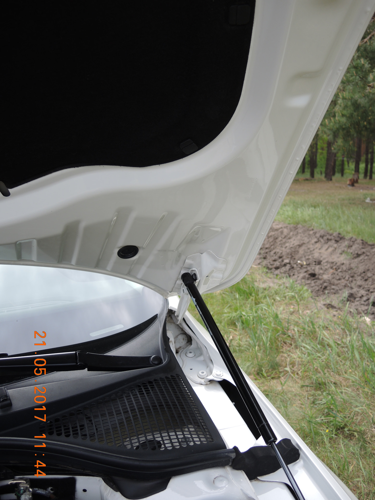

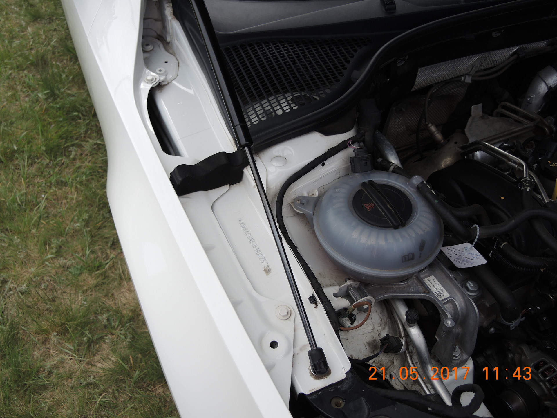

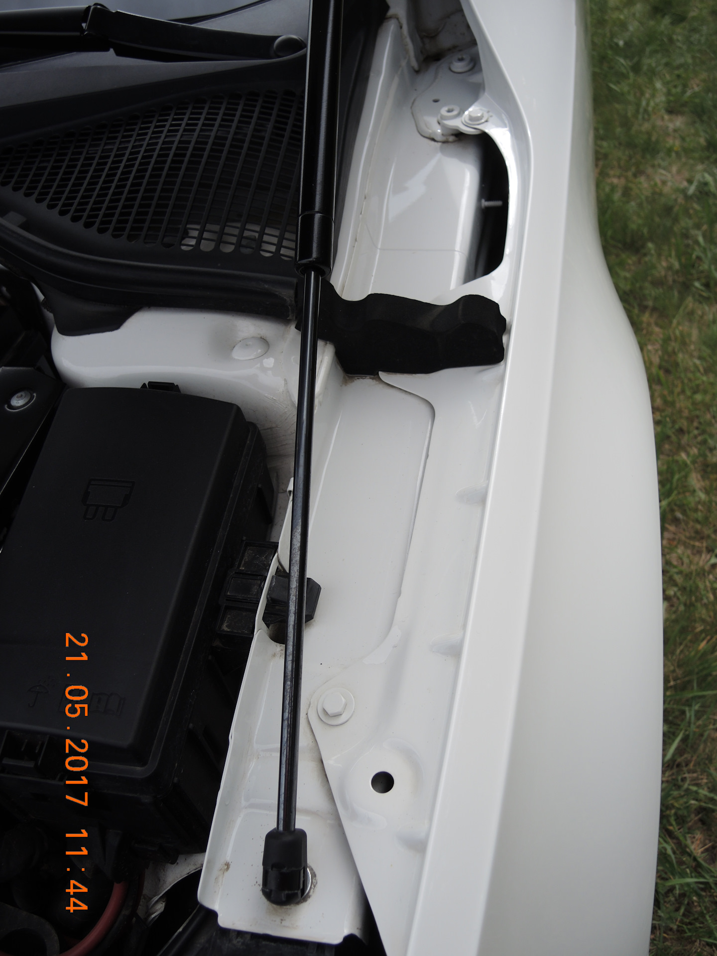

Поставил работы 30 мин, лучше крепить сначала крыло потом капот, так лучше скобка застегнется.
А почему все по разному крепят? Как правильнее?
зачем крыло крутите, лучше следущий болт крепление фары.Думаю так лучше будет.
А я фотку взял из интернета как пример. Себе я как на супербе поставил
ALEXSEEVIC
Так а если даже крепление фары, то капот меньше поднимается. Или нет?
капот подьем примерно 70-75% думаю за глаза.могу сфотать
у меня этот комплект после установки, петли капота задевают об крылья!((((

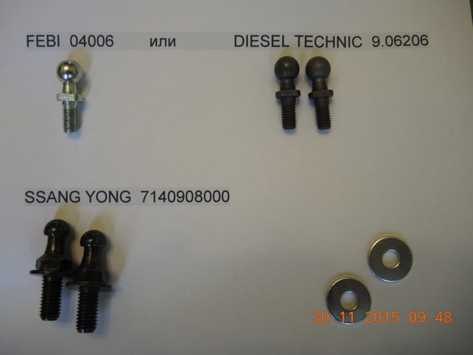

Здравствуйте! Мне кажется или резьба на опорах от сан енга меньше чем на штатных болтах?

Год проездил, все окей, но если кто-то знает номерок болтов в крыло по-длиннее — поделитесь пожалуйста!)
Все бы ничего, но уплотнитель жеванный… некрасиво.
Ну что, посмотрели, какие выводы?
biznesss
biznesss
Добрый день. На кроновских стойках уже есть болты. Они что не подходят по шагу резьбы?
Они короткие

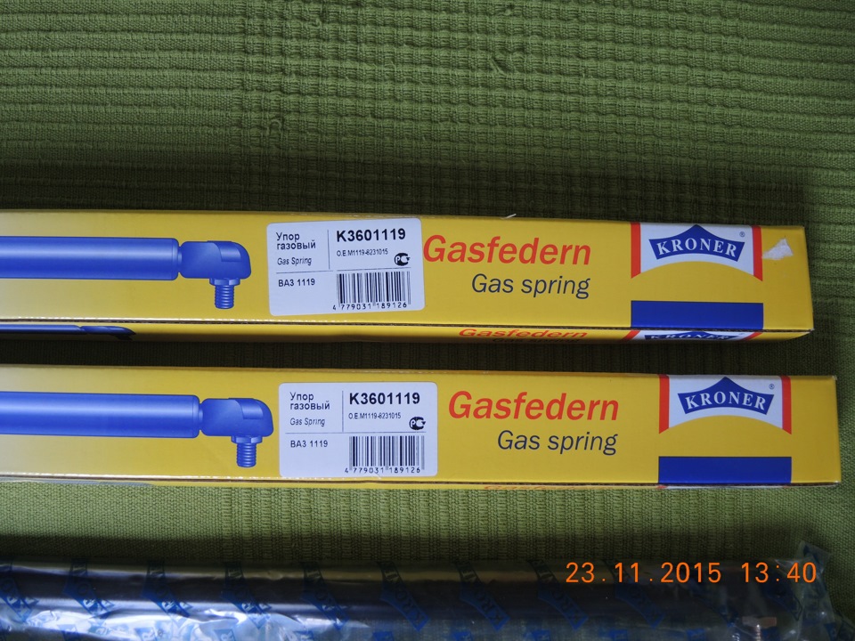

Подскажи какая длина упора?

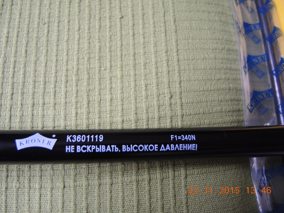

Здравствуйте. Никто не пробовал ставить один амортизатор капота? Будет ли держать или критично нужно два?
Сегодня ставил два, один не открывает и слабовато держит (зимой не справится)

Или Дизель, или феби. Епта, они одинаковые)))))

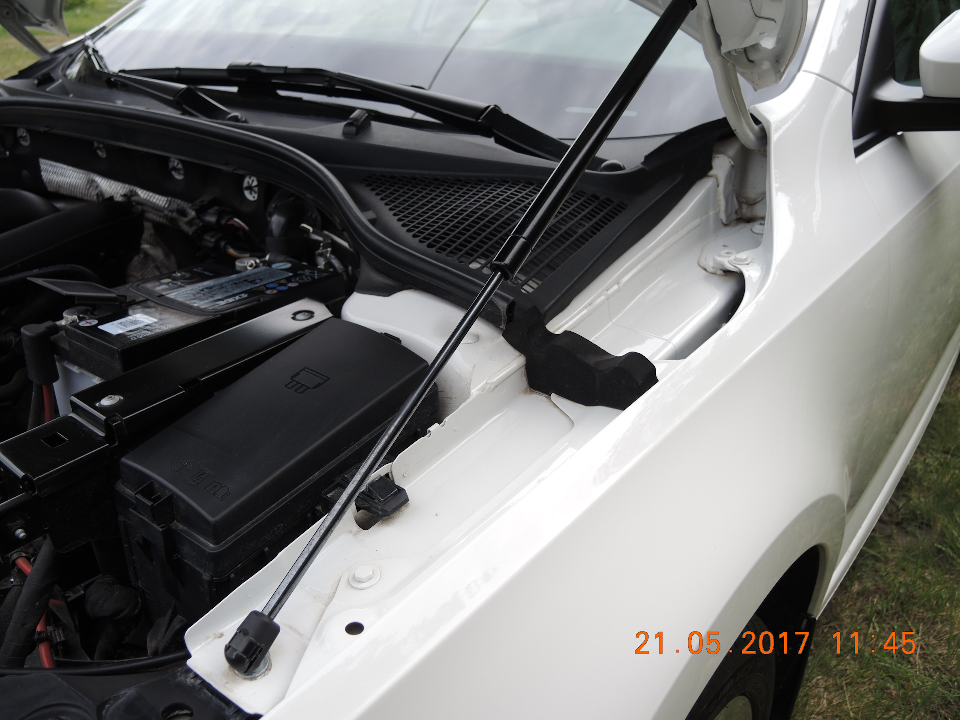

Прошу прощение, но не пойму. Зачем 5 упоров? Febi куда вкручивается?
Где написано, что пять упоров? 🤷♂️
Ну на фото так. Вот я и не понял видимо 🤷♂️
Febi пришёл один и его, походу, не использовали, а заменили пару Febi на пару дизельтехник. Я так понял. На фото дизель больше похож на феби.
UncleRay
Да, Вы не поняли. Нужно или то, или другое
А шарнир, который в комплекте с упорами, не подходит на капот? Он же тоже М8. Или он короткий?
Да, они короткие
Привет, резьбы вполне хватает, всё крепко держит.
Это если только самому вытачивать, а так долго искать по каталогам…
Тесть все что вы поставили это крепко длинная резьба или все равно короткие?

слушай а надо и феби и дезель техник или либо феби либо дизель техник?
Либо феби, либо дизель техник, одно из двух.Они одинаковые только цвет разный…
по 2 штуки правельно понял?
По одной штуке на сторону.На фото всё подписано куда какой.

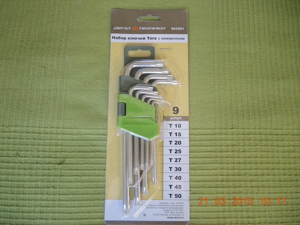

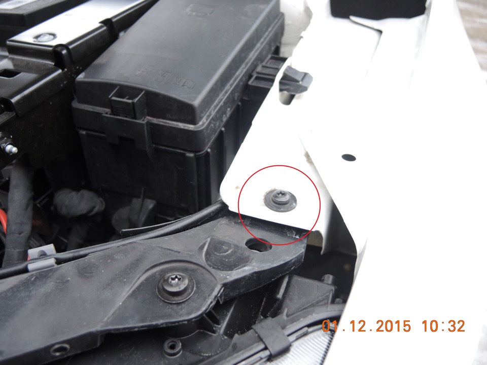

Чем открутили болты на капоте?
Т50 торкс подходит?
Точно не помню, наверно он
Ок, спасибо

А шарниры, идущие в комплекте с газовыми упорами совсем бесполезны? И почему если так?
Да, они короткие
Привет ! Подскажи пожалуйста их длинну в сложенном и разложенном состоянии ! Если это возможно .
Привет! Я не знаю. Это- Амортизатор задней двери 1119 Калина. Поищи в интернете.
