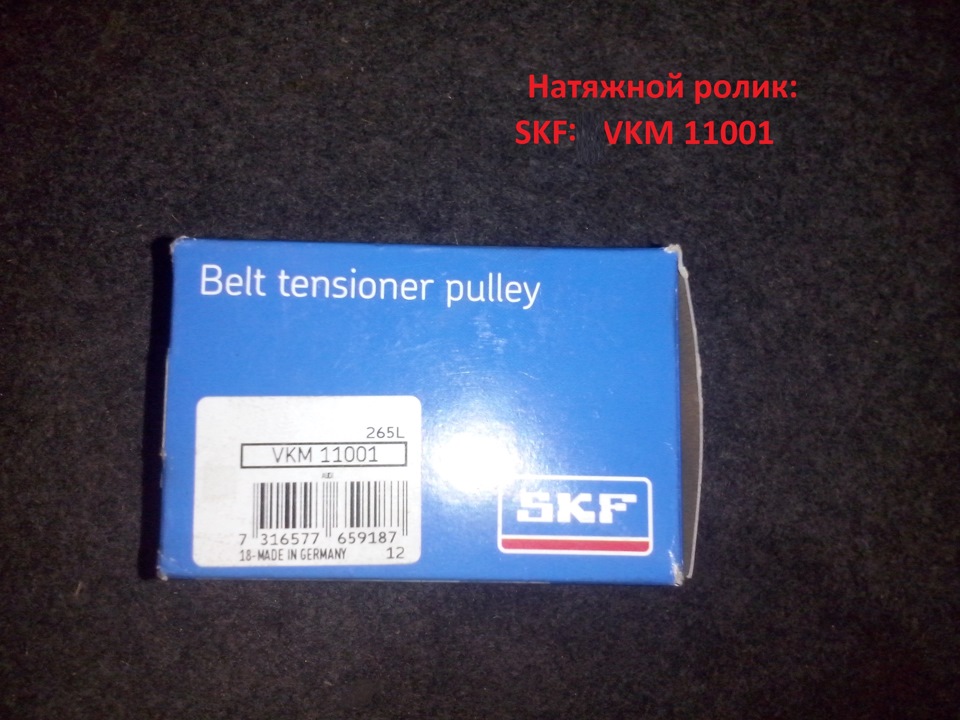

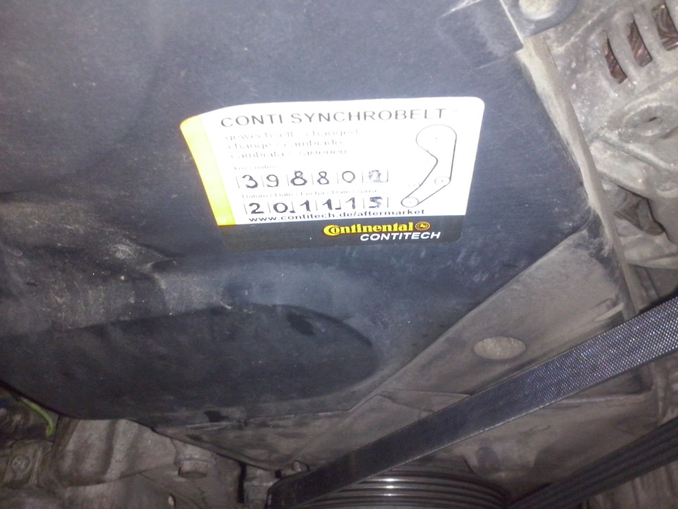

Всем привет этот БЖ создал для себя, что бы не забыть когда менять ГРМ. Если кому надо то есть номера ремней.В принципе ничего сложного не было. Приехал купил запчасти всё обошлось в 745 ооо белок ( ролик, ремень ГРМ, ремень ГУР, ремень на гену, ремень кондиционера). Замена в 500 ооо белок. оставил авто и через три часа позвонили и обрадовали, машина готова. Это время гулял по городу с женой.

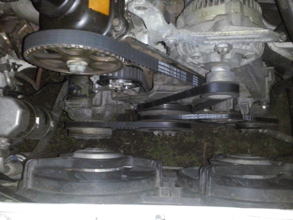

Подскажи если знаешь как правильно натянуть ремень ручейковый (клиновый), который стоит на ГУРе и кондиционере?
Ручейковый на генераторе. Клиновой на кондиционере и ГУРе. Обрати внимание на помпе есть натяжник стоит позади шкива.
Нету там никакого натяжника, какая должна быть натяжка этих ремней?
Щас скину фото.
