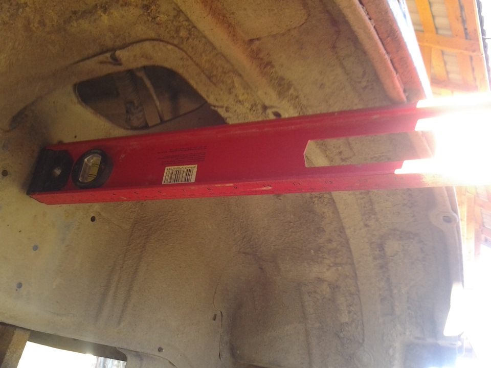

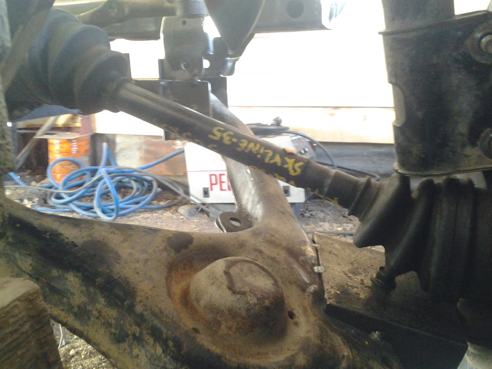

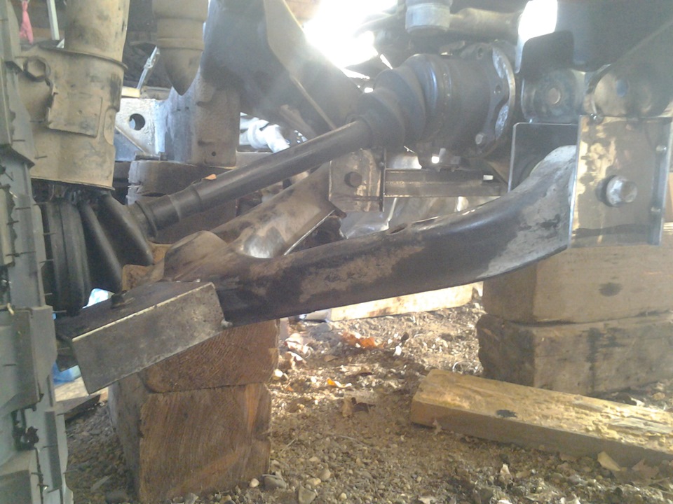

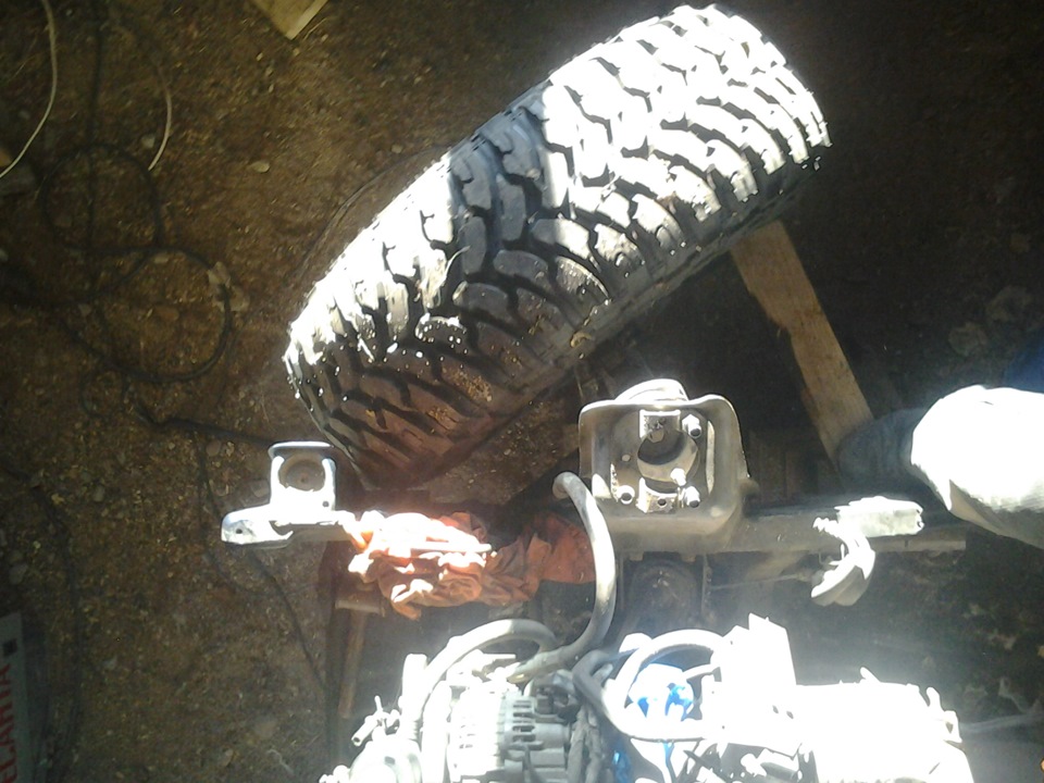

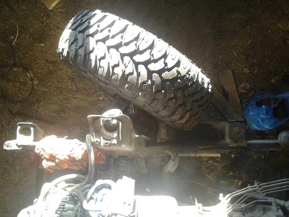

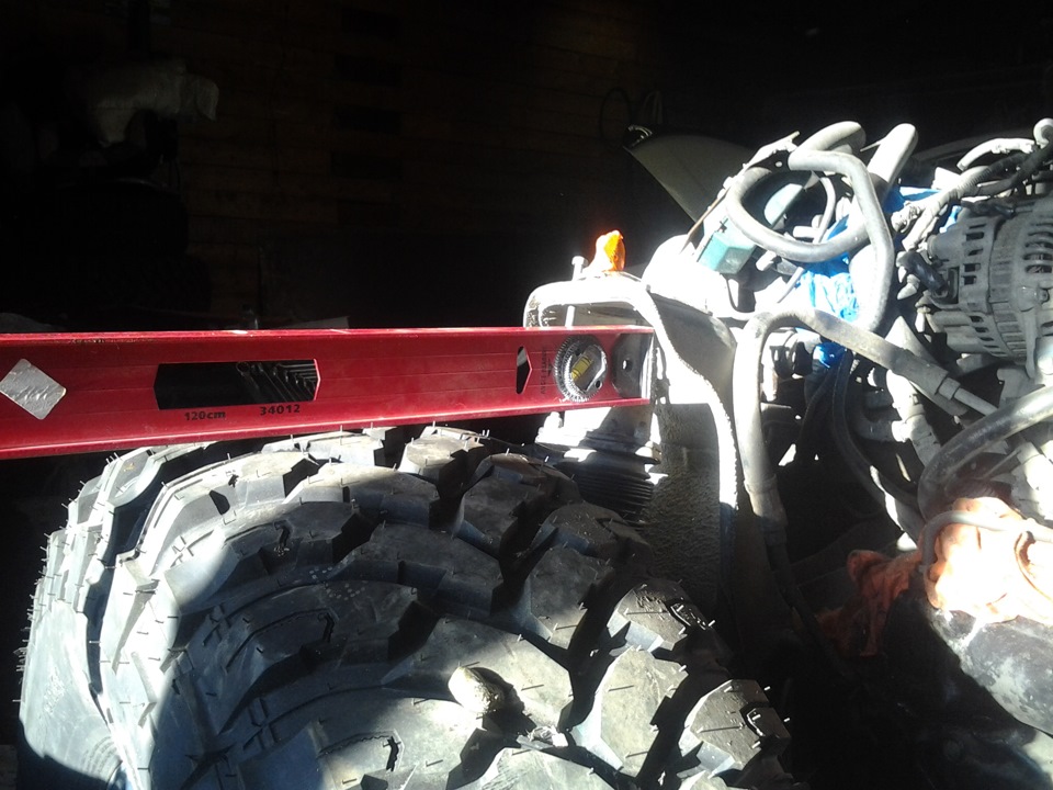

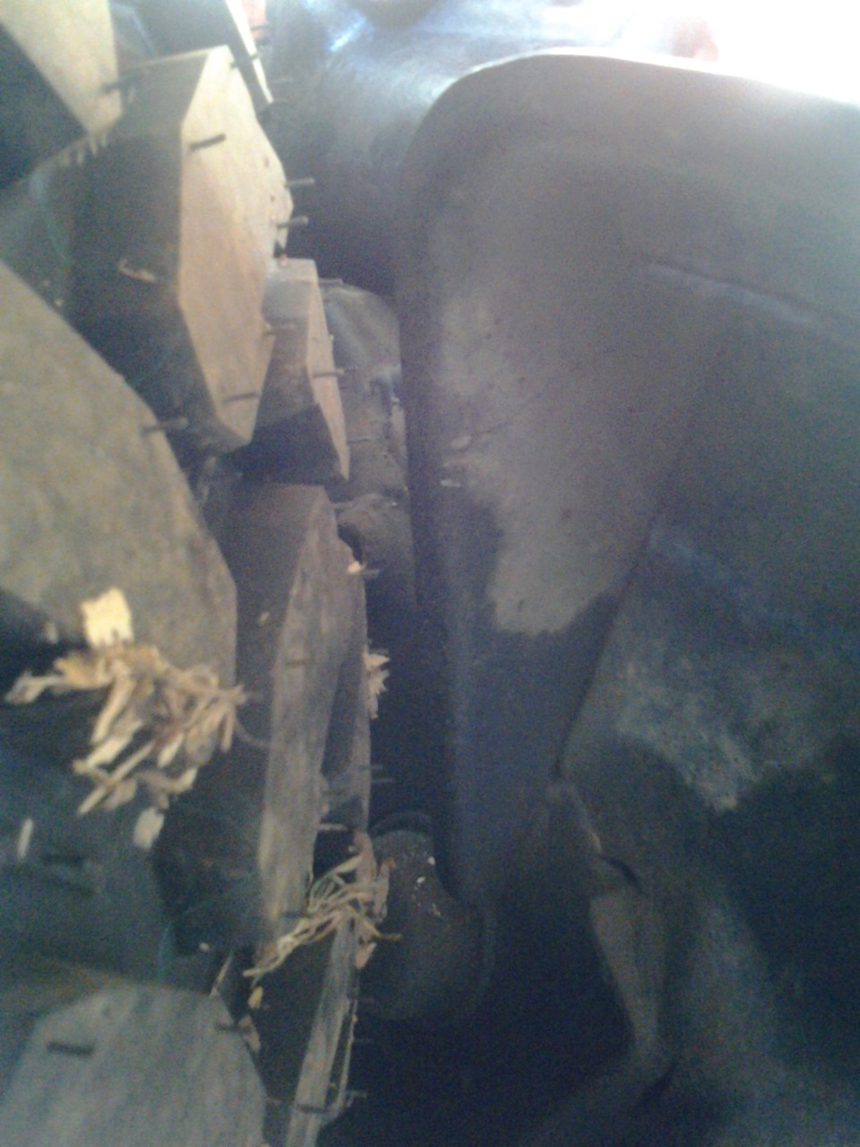

По тихой движемся вперед, примерил ступицу, мне кажется все входит, интересно Ваше мнение.

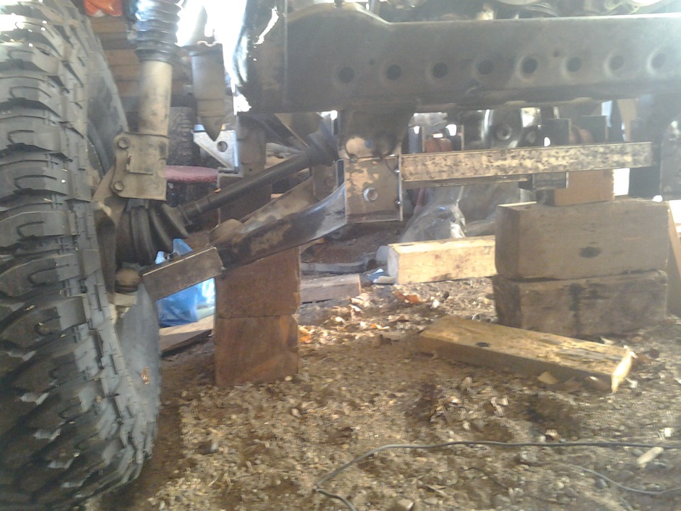

С рычагами решил не заморачиваться и пошел по протоптанной Burclyдорожке. Для меня это самый бюджетный вариант, вперед +6 вбок +3.5 относительно рамы.
Палки приводов взял длинные.

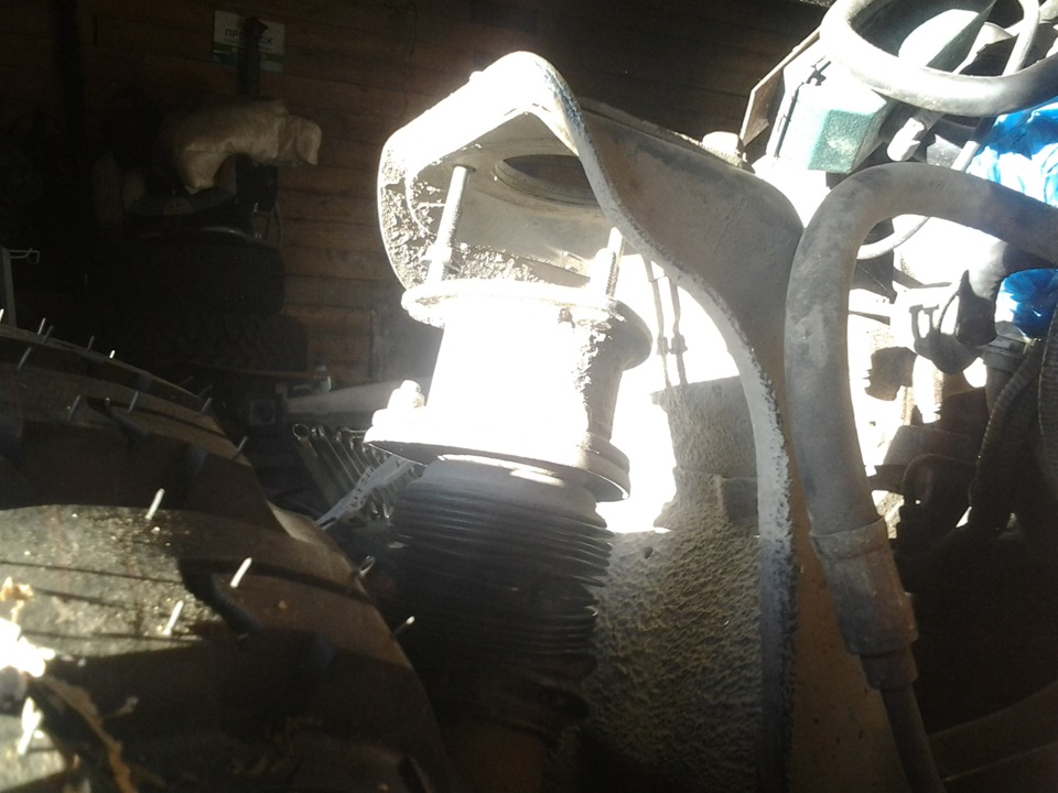

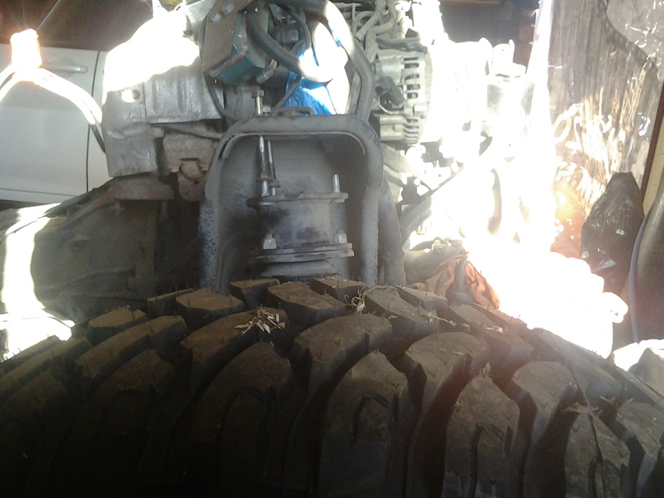

Смущает близость нижнего пыльника к стойке и угол верхнего пыльника, крепления рычагов опущены на 7.5 см. и стойку я также на 7.5 см. опустил, причем если 1 см выше стойку поднять то вроде верхний пыльник приходит в норму, запас есть наверное так и сделаю.
Поднял стойку в полностью сжатие состояние +1 см., как уже говорил выше.
Вроде как и верх кузова не будет доставать, даже с запасом.

я тоже боялся что будет цеплять болты, даже купил уже болты впотай, но вроде пронесло =)
Есть у меня полуоси с 1.6 с барабанами, думаю шпильки демонтировать с них, там тот же диаметр резьба, и шляпка низкая.
тоже думал об этом =) только проточить надо чтоб насечки до тела шаровой не доставали
Уголок стойки внизу можно пильнуть, миллиметров на 15 вроде. Я так делал, чтоб пыльник не задевал
Тоже думал об этом.
Стойки родные? Или под картриджи?
Стойки родные, Монро, вполне живые, переделывать сейчас жаба давит, думаю мне хватит места если потом захочу переделать
Под переделку можно и убитые найти.
А уголок этот спиливается на ура, там места много)))
Есть старые стойки под переделку, но сейчас не хочу заморачиваться этим, т.к деньги можно потратить на более нужные для проекта вещи, чем картриджи, да и ход подвески у нас очень ограничен жесткостью пружины.

Уголок на стойке да, посмотрел, спилю.
