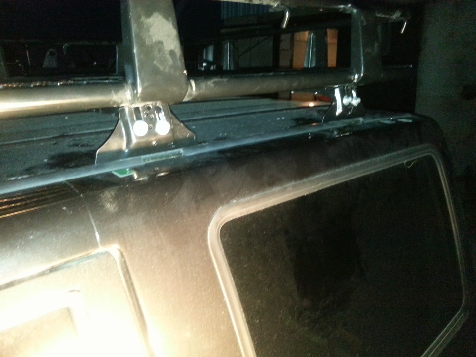

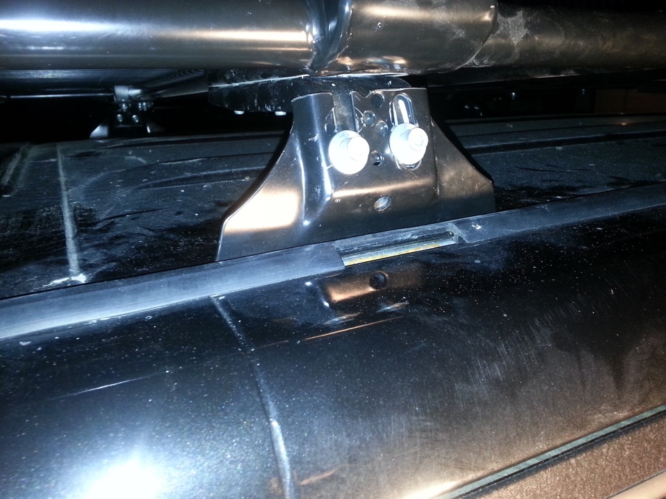

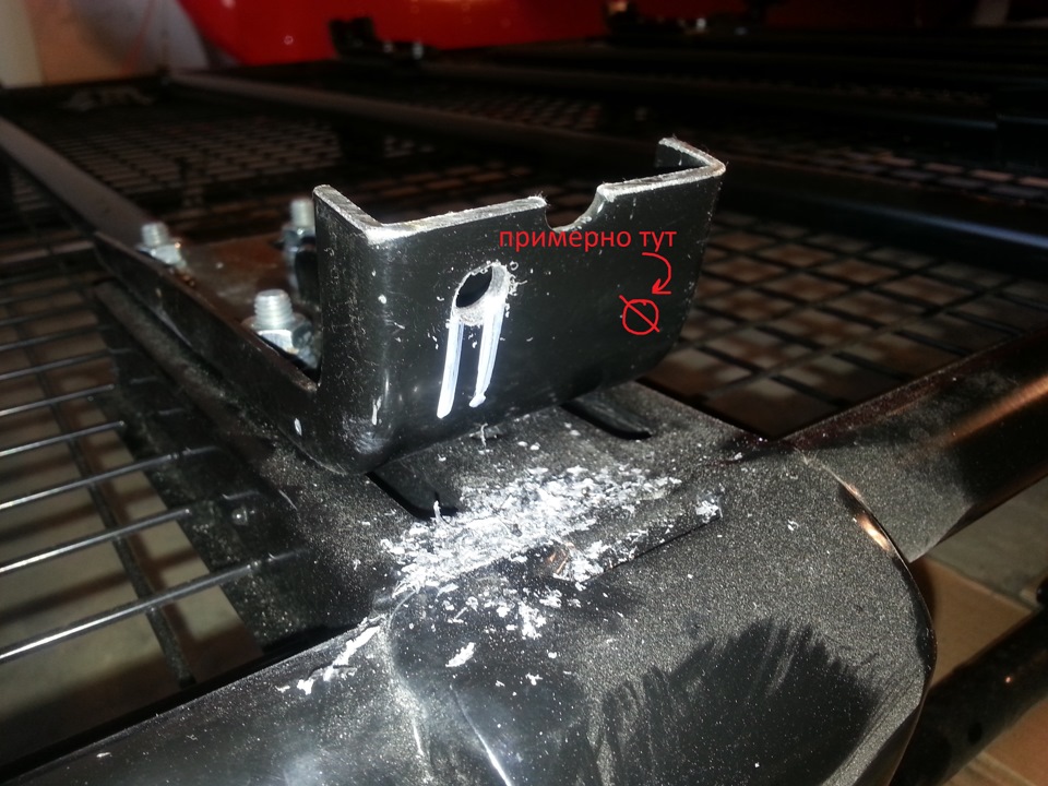

Как установить данный багажник на Патриот уже писал.

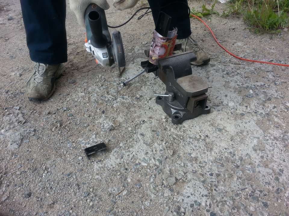

Но так как багажник становится очень высоко я его немного опустил. На моей машине данную процедуру делали слесаря на СТО и подробно описать процесс не было возможности. На Патриоте отца делали все сами и вот коротенький отчет/инструкция как это делается.

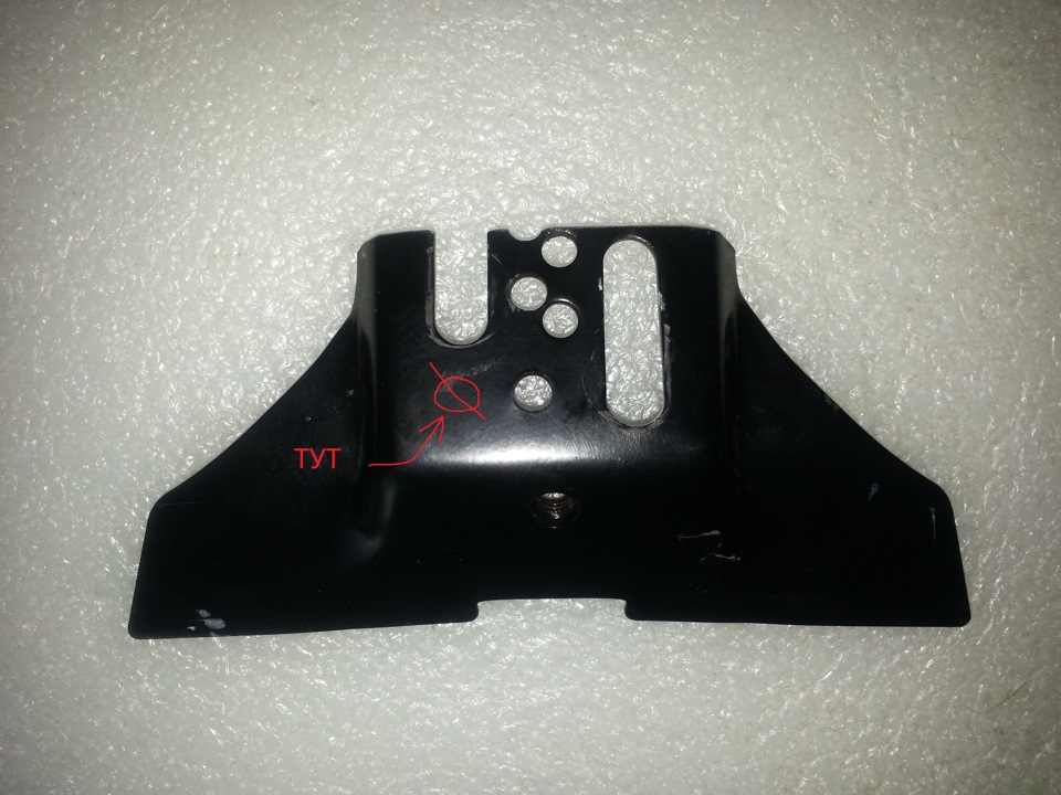

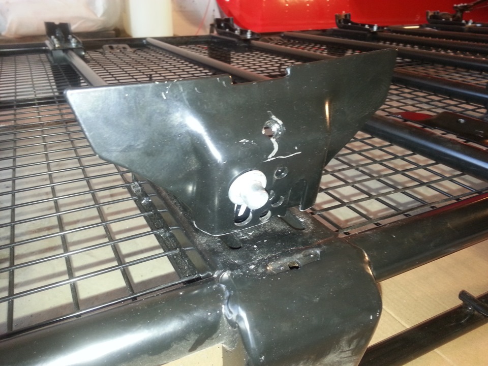

Из инструмента нам понадобится: Тиски, болгарка, дрель, напильник, сверло на 8мм, немного черной краски и 16 гаек.

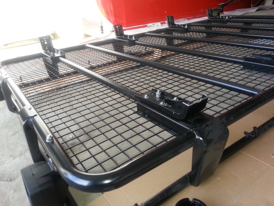

Две оставляем на передние стойки они выше!

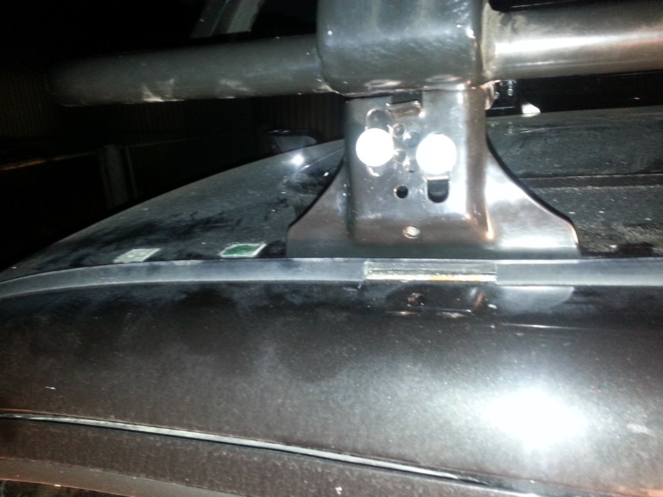

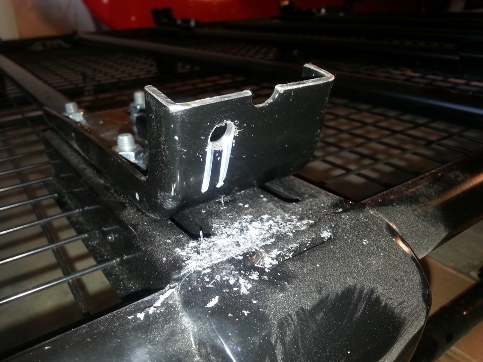

Все водрузив на крышу и отрегулировав сверлим еще по одному отверстию в 6ти лапах чуть ниже открытого паза
Передние две лапы сверлим только второе отверстие в уголке так же по месту

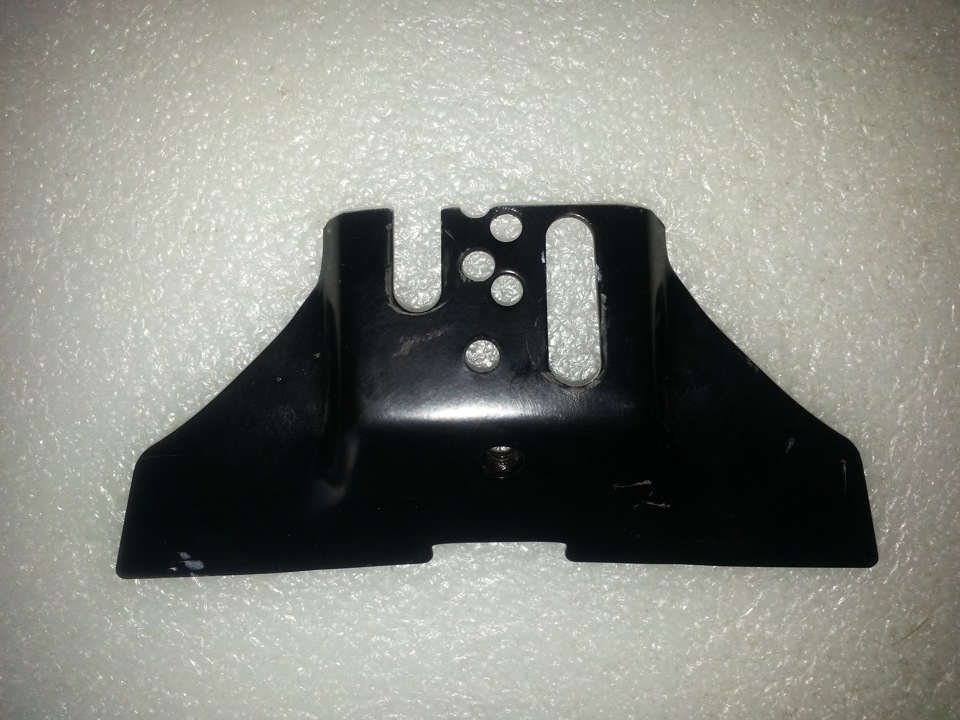

Прижимные крышки срезаем верхнюю часть по месту. Далее подкрашиваем голые срезы металла и крепим багажник.

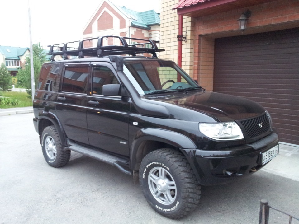

За счет полукруглой крыши Патриота и подъема передних лап багажник становится практически параллельно земле. Видимо именно в таком положении получается оптимальная аэродинамика т.к. я его совсем не слышу. Может со слухом что то не так;)
