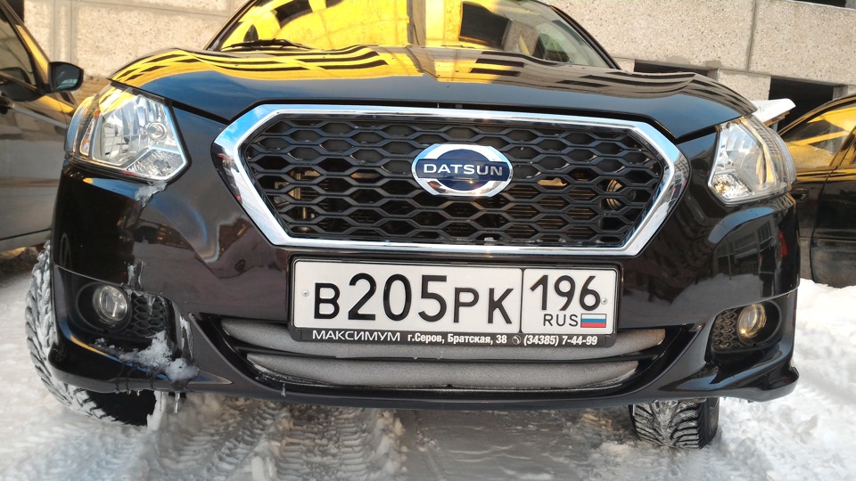

Наверное способ для многих не новый, но я решил опубликовать, может кому и пригодится. Отверстия воздухозабора перекрываем теплоизоляцией для труб (в моем случае d 22 мм), предварительно обрезав по длине отверстий и сделав надрезы на 50% диаметра для ребер жесткости.
Быстро, практично и не требует ни каких креплений.

Ехал по трассе в -18 -20 вообще ничего не закрывал/накрывал температура была 81°. Но закрыть нижний воздухозаборник планирую и верх возможно, а одеяло обязательно куплю.
А у меня там сетка, так что такой способ не годится(
А верхнюю решётку как будешь закрывать?
Не буду пока. Если только в жуткие морозы не соберусь куда нибудь и это вряд-ли. На "пятнашке" я перекрывал весь радиатор, на трассе температура постоянно подымалась, выкинул эту заглушку. Тут часть перекрыл, по трассе 77-80 градусов держится, думаю достаточно.
