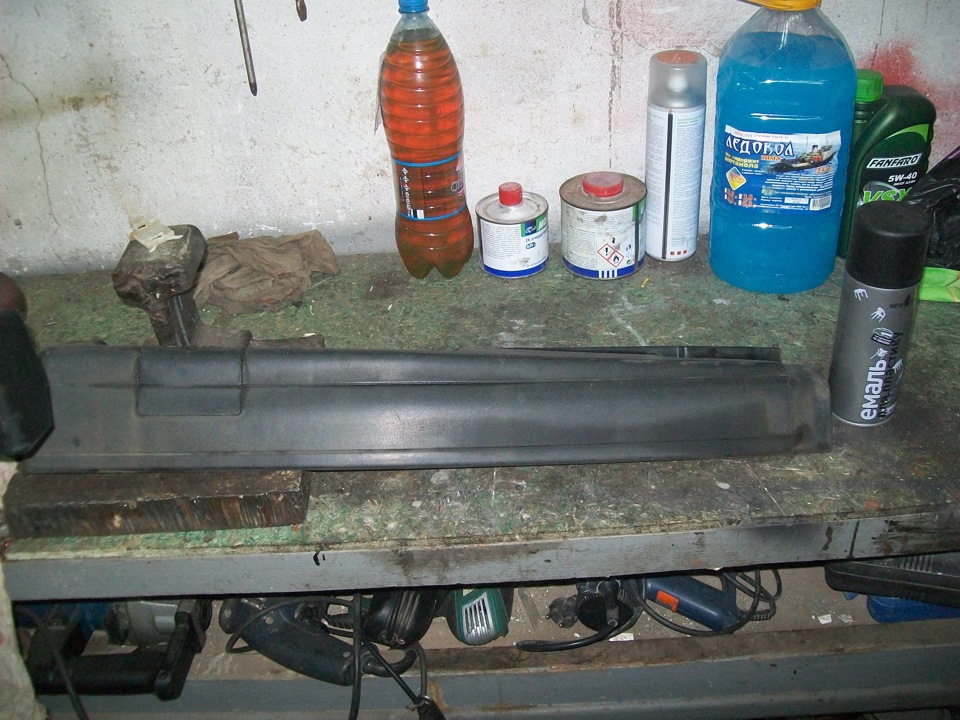

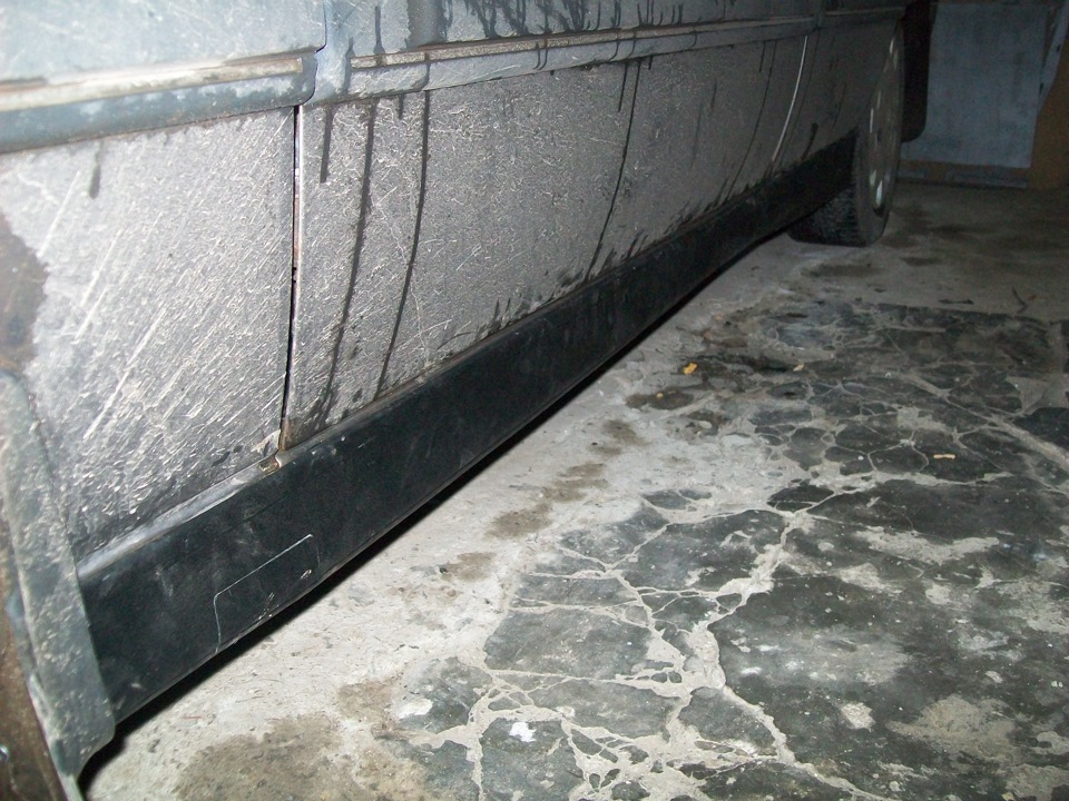

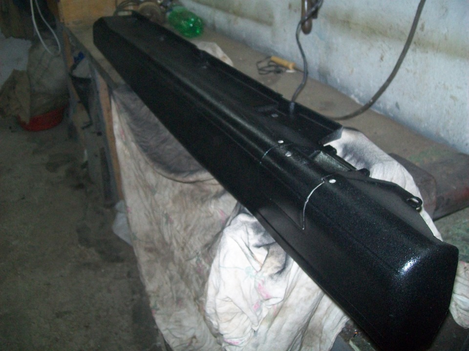

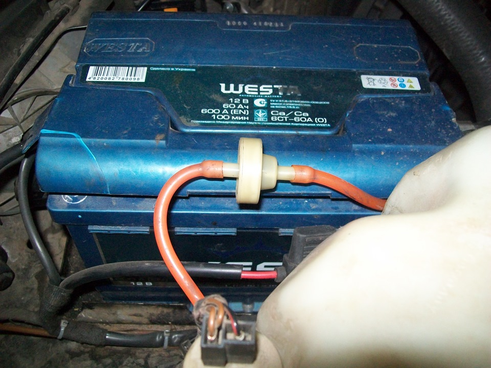

Вот и поставил я накладки "золотые", перед установкой купил балончик структурной краски для пластика та освежил накладки.Был врезан в систему омывателя лобового стекла обратный клапан теперь у меня ссыт, а потом дворники протирают, клапан купил в запчастях наших машин и так же заменил кожух на руле который мене отслужил 2 года.

Я клапан покупал в зоомагазине, продавали почему-то парой, цена вопроса 14грн. (2013г.).С порогами машинка должна смотреться, интересно посмотреть в полный рост)))

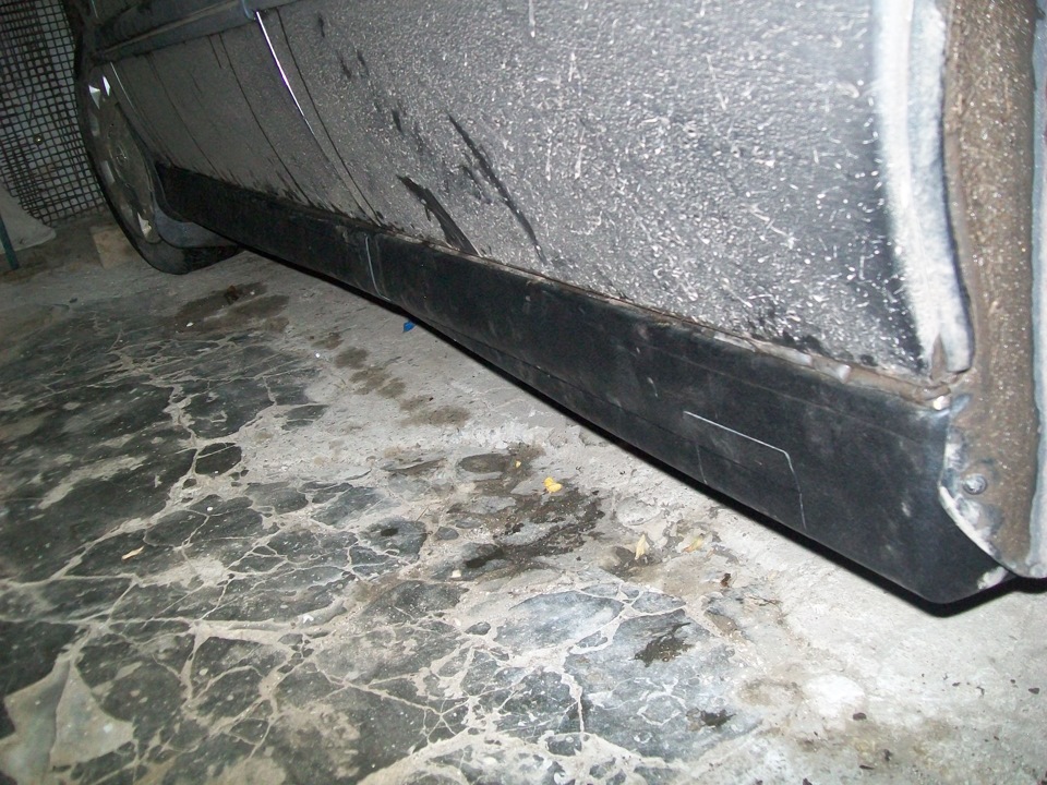

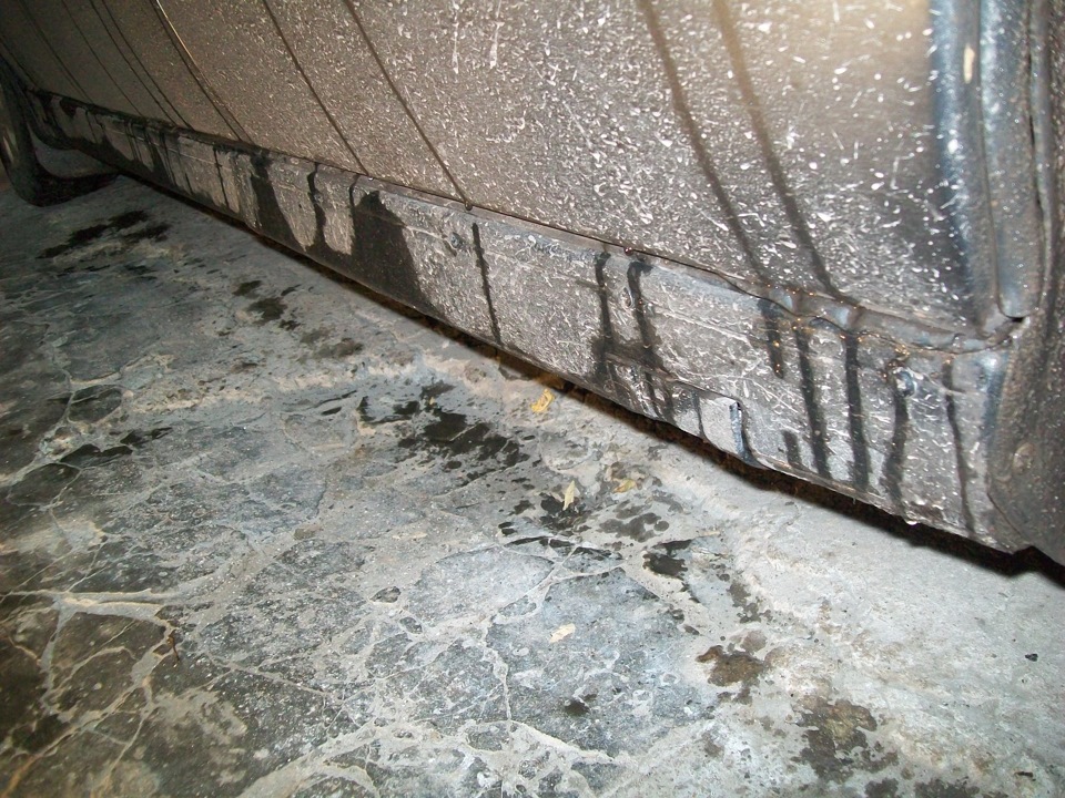

Привет, мда, пороги тебе точно золотыми вышли, не когда не любил НП, цены у них космос по сравнению с другими, зажрались)) а как ты пороги крепил ?
там пластиковые одноразовые крепеж 11 штук, 1 штука стоит где то 50грн, у меня были б/у, думаю свой крепеж придумать
а я свои приклеял на Крокодил ) держатся отлично)
там главное верх закрепить, а низ я на саморезы посадил
а как их на новые пороги вешают?
с помощю пластиковых фиксаторов которые где то 50грн за штуку стоят, а их там 11 штук
так на новых порогах нет гвоздиков чтоб клипсы вешать
не росчитаны по такой порог, если на такие пороги накладки ставляют ставят их на саморези
вот это я и хотел узнать… а на двухсторонний скотч ка думаешь?
думаю неь врятли держать нормально будет

Красиво но пороги под ними гниют быстрей
