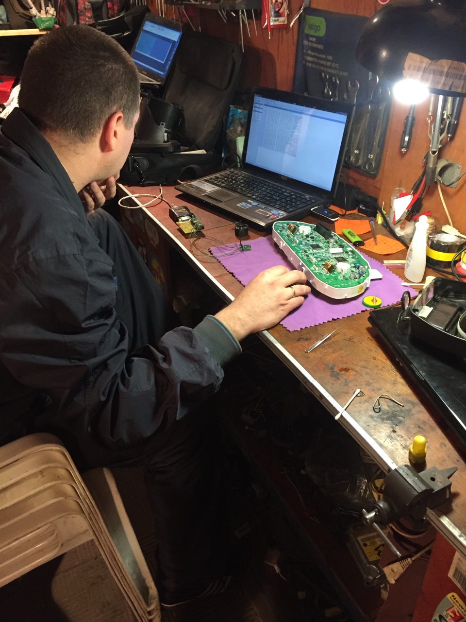

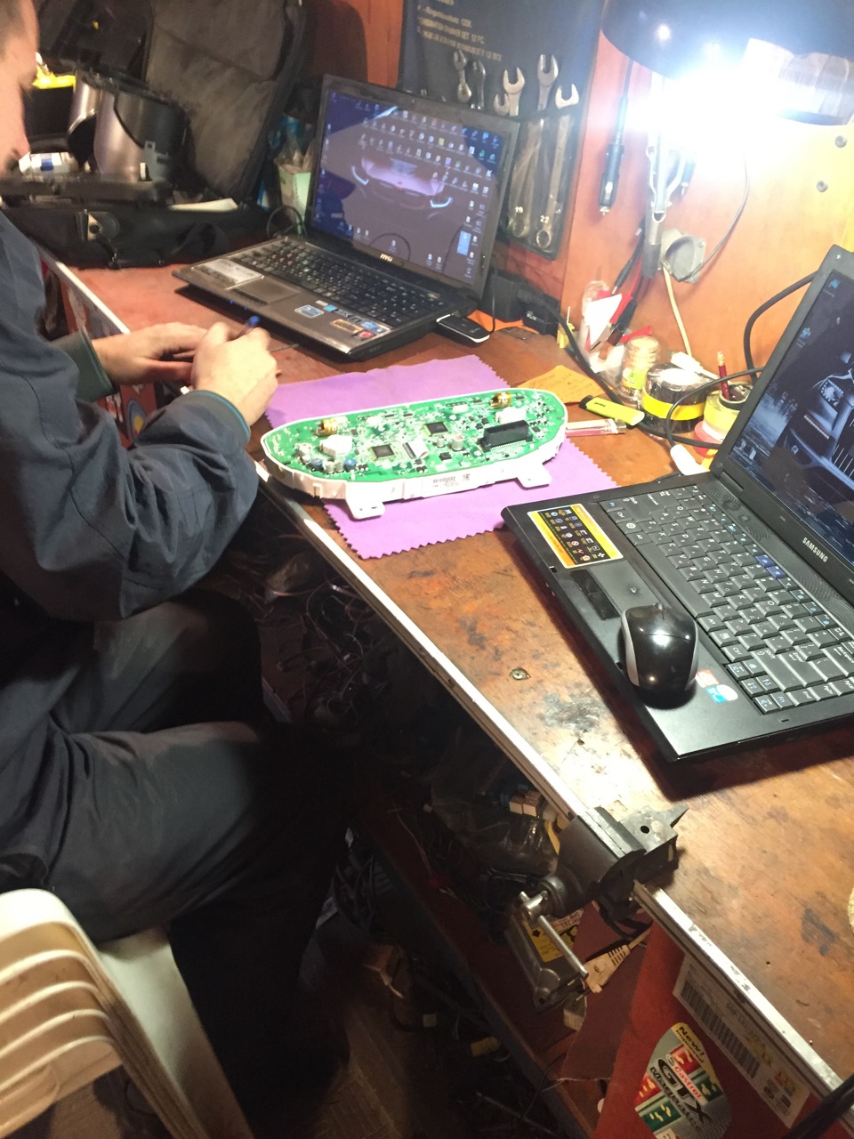

На форуме Санта фе в обсуждении данной проблемы, нашёл человека, который более менее внятно предполагал, что нужно сделать. Связался с ним, оказалось что он занимается диагностикой, ремонтом автоэлектроники, чип тюнингом, ремонтом SRS ну и много чем ещё vk.com/id181241818. Приехав к нему в Ликино Дулёво, начали ваять над приборкой,
разобрали, слили дамп и начали прошивать.
В итоге несколько часов работы и ошибок нет AHLS пропал, EPB потушили принудительно и вернули мне мой родной пробег.

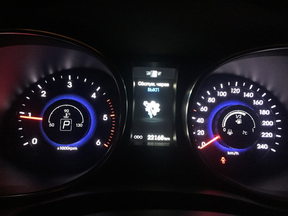

заодно сделали английский язык вместо корейского на моей старой приборке

значок обозначение снег, дождь.
Привет, а что за значек горит над цифрой 9 на последнем фото?
Он появился после прошивки на английский, это предупреждение о возможности гололёда.
а у меня, после прошивки, не появился(((
HardTruck
;) поливалка с неба это
