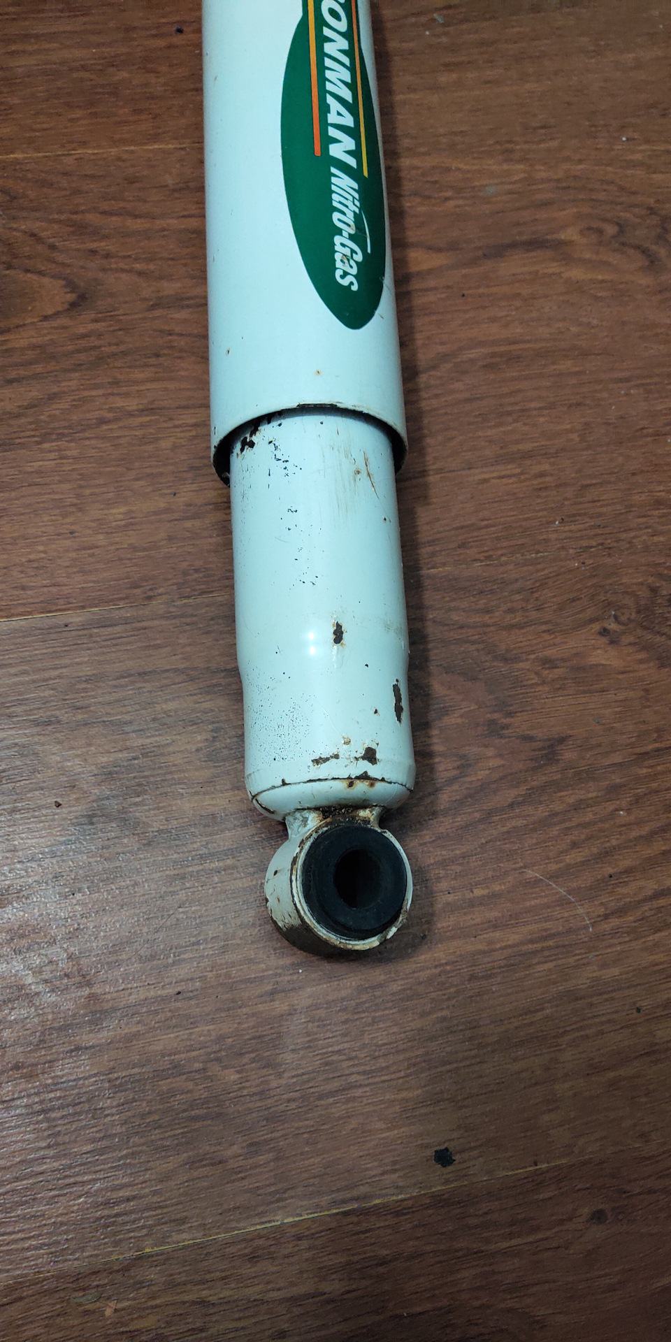

После успешного опыта установки амортов РИФ на переднюю ось, начал заниматься подбором амортизаторов этого же производителя на задний мост.
Модель SA203 с ходами 588-357 по каталогу идет на задний мост нового L200 и является по всем своим параметрам аналогом IronMan 24636FE, который в свою очередь по каталогу ставится на эльку и на спорта, но на спорта рессорного. Для пружинной подвески по каталогу ставится 24645FE с ходами 531-333.
Для перестраховки обратился с вопросом к Den-WhiteWolf (вот тут www.drive2.ru/l/3138780/?page=1#a139113753 ), можно ли ставить на пружинную подвеску амортизаторы от рессорной. Получив положительный ответ, ожидал около месяца появление данных амортизаторов в наличии. На выходных произвел инсталляцию.
Хочу отметить очень важный момент. Нижнее ухо. У амортизаторов на л200 оно представляет из себя резиновую втулку, которая надевается на штырь и далее зажимается шайбой и гайкой. На спортах с пружинной подвеской, нижнее ухо вставляется между двух пластин и фиксируется болтом с гайкой. Т.е. зажимание втулок как на рессорной подвеске не происходит. Из-за чего втулки могут износиться гораздо раньше. На амортизаторах, предназначенных, именно под наши машины, в нижнем ухе установлен сайлентблок.
В общем будем наблюдать. По первым ощущениям нареканий на их работу нет. Так же как и в случае с передними амортизаторами, как только возникнут проблемы, отчитаюсь.

Добрый день. А как себя ведет нижнее крепление, где у нас должен быть сайлентблок? Вы свой амоорт просто поставили и затянули? Я купил 24636FE и вот думаю втулку мутить или нет?
ставил как есть, под наблюдение. В итоге всю свою жизнь — 80-90ккм, вмешательства не потребовало.
Тоесть, в нижнее ухо, без каких либо втулок, закрутил и все? 😁🙈
Спасибо за ответ!
именно так и сделал, с расчетом "сейчас разобьет и сделаю втулку". Но оказалось рабочей схемой на весь срок эксплуатации)
