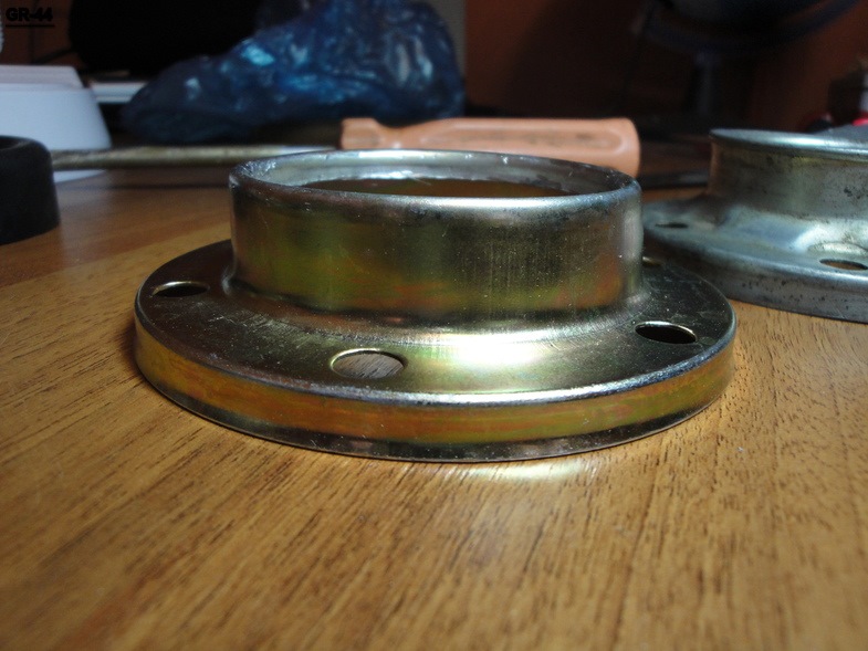

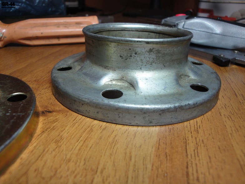

Слева крышка «нового образца» (обзовем ее так) — гофрированный пыльник в нее в вальцован и вся эта конструякция продается целиком. К сожалению не сфотографировал всю конструякцию целиком, батарейка на фотоаппарате заряжалась.
Справа крышка «старого образца» (обзовем ее так) – гофрированный пыльник на нее одевается и продается отдельно.

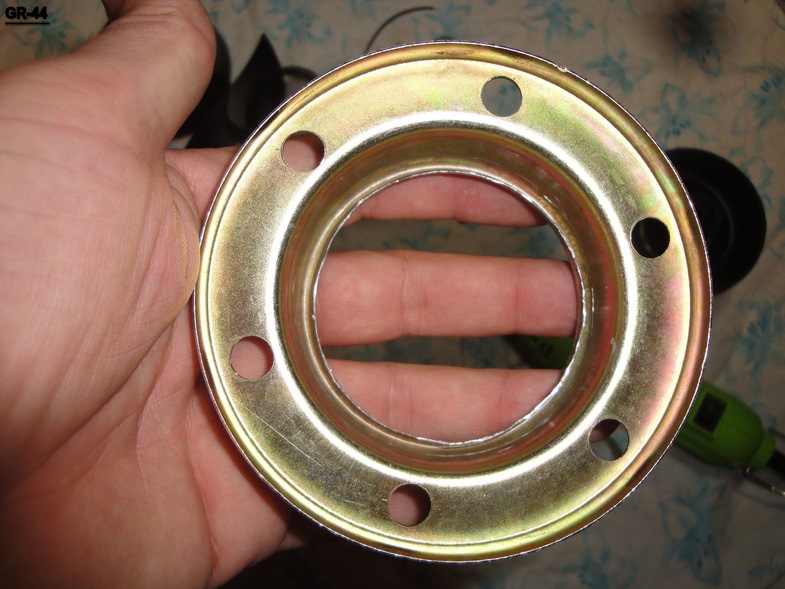

От крышки "нового образца" отрезаем гофрированный пыльник, аккуратно раскрываем старую завальцовку и вырезаем внутреннее кольцо.
В итоге получаем это

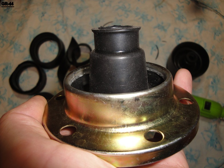

Далее из пыльника от Нивы вырезаем необходимый элемент, как упомяналось ранее в данной теме и подгоняется по месту.
И завальцовываем акуратнинько (желательно использовать круглогубцы или махонькие плоскогубцы)
