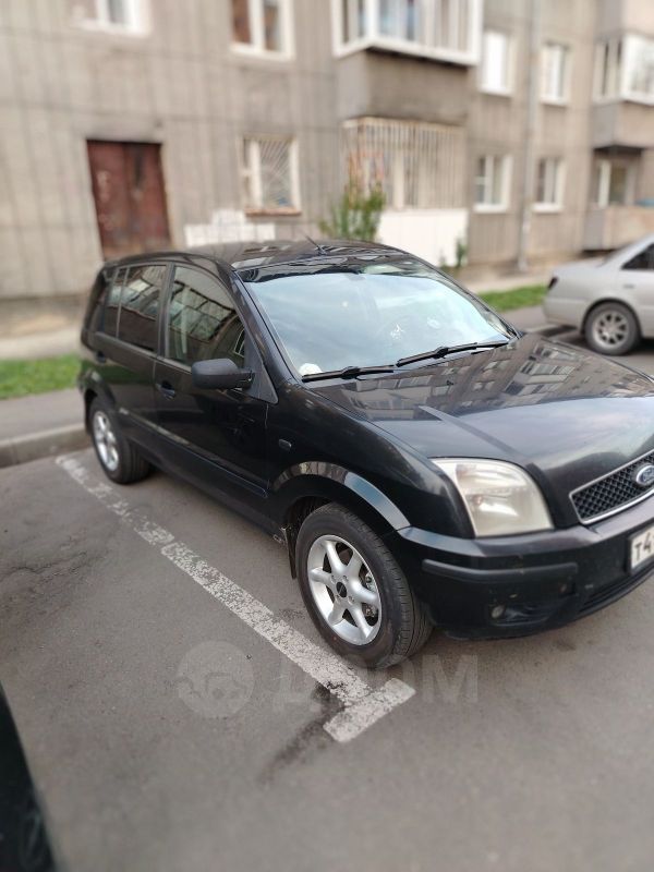

В один день перестали работать сразу три стопаря. Вначале думал, что дело в предохранители, но проверив убедился, что это не так.Перегорели сразу все лампочки стоп сигнала.Ну что же, нужно менять.Решил снять проведение замены ламп. Наверняка есть уже много рассказов и фото/видео, но мало ли может и мое объяснение кому-нибудь поможет)
Ну чтож, поехали.
Первым делом отключаем электропитание от фары
После этого чуть ниже увидите "барашек" Откручиваем его.
Откручивается довольно долго.
Далее откручиваем два болта
Теперь снимаем фонарь, аккуратно с усилием тянем.
Он вверху держится на штыре в этой клипсе
Фонарь снят.
Что бы открыть фонарь, нужно открыть вот такие защелки
Аккуратно, дабы не сломать их.
Вынимаем и переворачиваем отсоединенную часть
Самая верхняя лампа-это габарит/стоп-сигнал(это совмещенная двухконтактная лампочка), которую мне и нужно заменить.
Далее лампа поворотника.
Предпоследняя лампа- это лампа заднего хода.
А последняя лампа противотуманка .
Лампочка вытаскивает так- втапливаем её вглубь нажатием и поворачиваем.
Меняем лампу и собираем обратно.
Верхний стопарь на багажнике снимается очень просто.
Открываем багажник и с внутренней стороны видим две резиновые заглушки
Вытаскиваем их. В эти отверстия суем отвертку(прямо). Сначала в одно отверстие потом в другое просто нажимаем. Закрываем багажник и видим, что плафон немного вылез, берем его руками и потихоньку достаем полностью.
Меняем лампочку и вставляем его обратно до щелчка.
Всё готово. Замена произведена)
