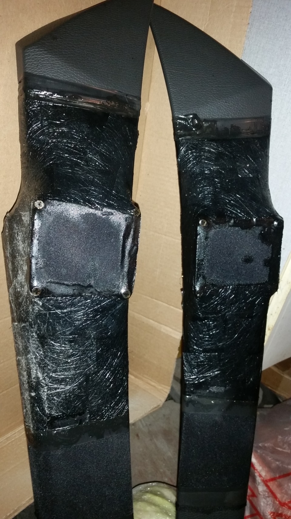

В предыдущей записи я писал что скоро начну лепить обшивки. И так настало это время) Перечитал очень много информации, долго собирался с мыслями и наконец то принялся за работу. Прежде чем начать, пришлось покататься по городу что бы купить все необходимое, а именно:
— эпоксидная смола
— отвердитель
— стеклоткань
— шпатлевка со стеклом
— растворитель
— наждачная бумага (80 и 150)
— бифлекс
— и много много кисточек
а самое главное это терпение)
Постараюсь подробнее описать весь процесс. (хотя и так информации полно об этом в интернете):
— Сначала выставляем кольца (главное что бы они стояли одинаково), натягиваем и фиксируем бифлекс. Тянуть нужно как можно сильнее, что бы не было никаких провисов.
— Далее наносим на ткань эпоксидную смолу и даем высохнуть (около суток по времени)
— После наносим еще смолу и ложим слой стекловолокна. Пропитываем его смолой что бы оно лучше прилигало. Снова даем высохнуть (так же сутки).
После просушки таким же образом наносим второй слой стекловолокна и снова сушим.
Пока вроде все. Все самое интересное еще впереди)
Спасибо за внимание! Есть вопросы пишите)
