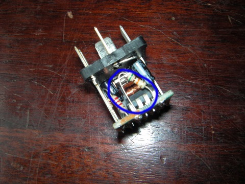

Вот и первая доработка. Со временем начал замечать что при отмывании стёкла дворники делают много взмахов а именно 3, два из которых были нужны, а третий тем уже сухое стекло. Было решено бороться с этим.

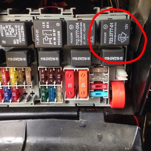

Нам потребуется реле дворников из блока предовранителе и

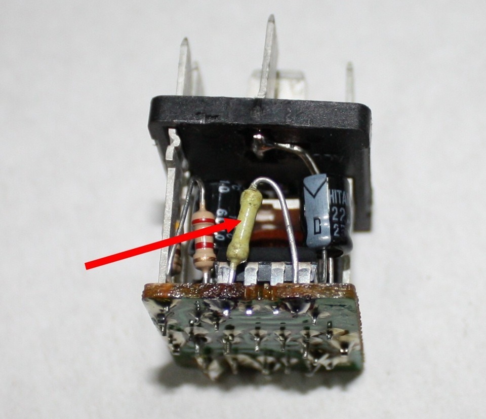

резистор сопротивлением 64ком и мощностью 0,25Вт. Выпаеваем родной резистор расположенный около 1 и 4 ножки микросхем и впаеваем купленный
