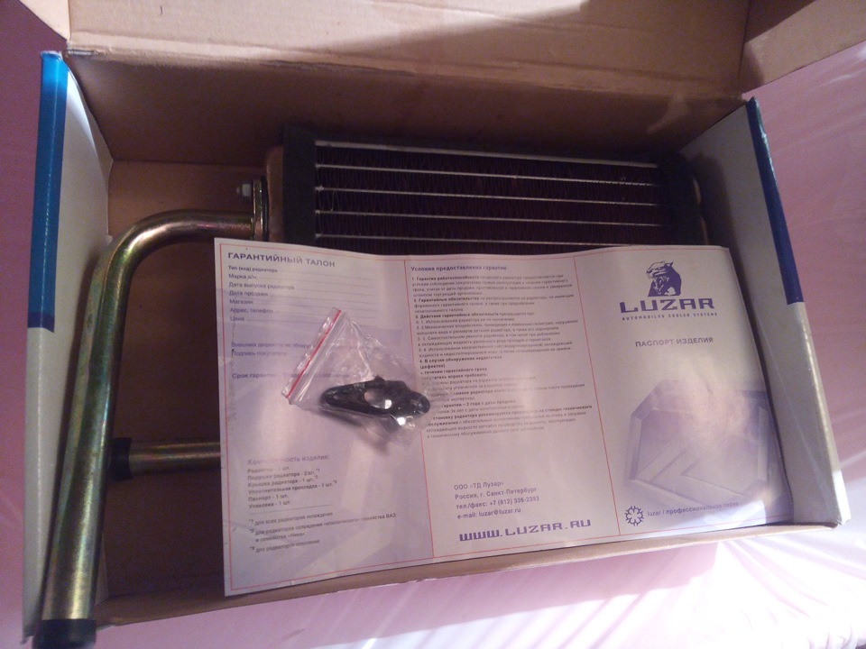

Решили с братом купить добротную печку, теперь уже замахнулись на медную! В магазинах города редко их продают, так как они дорогие, мало кто покупает. Кстати, очень много подделок. Некоторые окрашиваю под цвет меди или вообще черные. Поэтому необходимо внимательно подойти к выбору радиатора.
Чтобы не попасться на подделку, мы решили заказать с сайта Luzar.ru

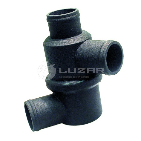

1. Медный 3 рядный радиатор (они бывают 2 и 3 рядные). Цена — 2.800 руб;
2. Термостат. Цена — 450 руб;
3. Датчик температуры. Цена — 120 руб;

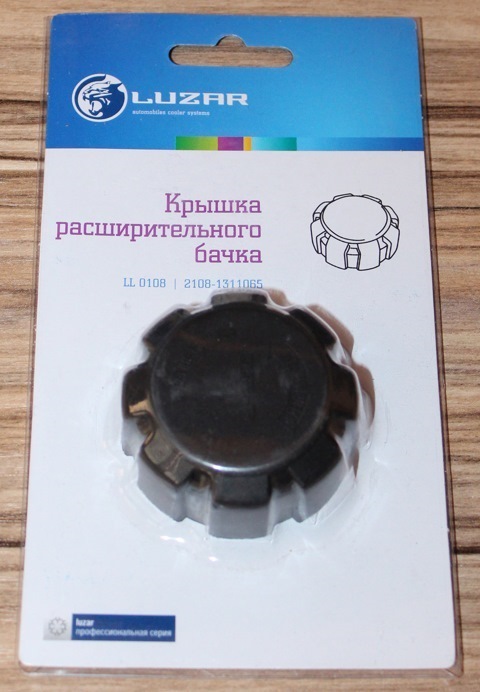

4. Крышка расширительного бочка. Цена — 130 руб.
Как только посылка пришла, мы начали устанавливать.
Некогда было фотографировать, делали поздно ночью. Быстро установили все детали, залили новую ОЖ, прокачали и порадовались результатом)
Достоинства радиатора отопителя Luzar:
1. Медный — теплоотдача в разы лучше, чем у алюминиевого "ДААЗ"!
2. Малошумный. Действительно, мы почувствовали, что вентилятор работает тише. Это из-за устройства ребер ленточного радиатора.
3. Радиатор сразу же обклеен уплотнителем, у других производителей этого зачастую нет.
4. В комплекте идут патрубки, запасные прокладки, болты, гайки, шайбы! Другие производители об этом не думают!
Недостатки радиатора отопителя Luzar:
1. Не было выявлено. Можно отметить только высокую цену, но она действительно оправдывает на 100% !
Итог: После установки нового радиатора, в машине стало жарко. Печку включаем на 1 положение. Старая печка на 95 градусах грела также как медная Luzar на 60! Разница колоссальная.
