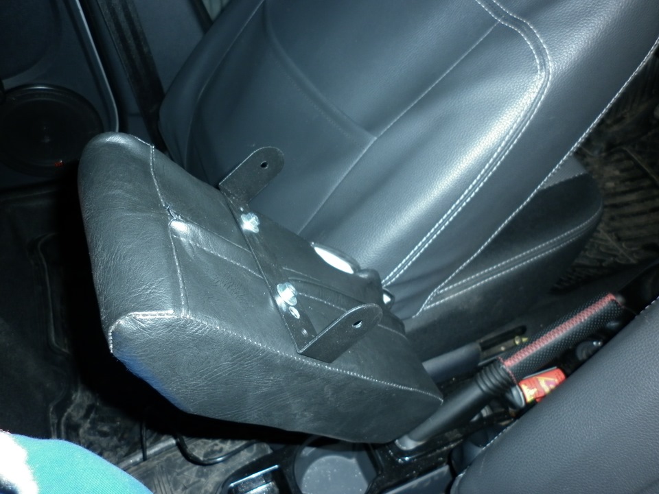

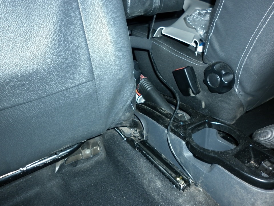

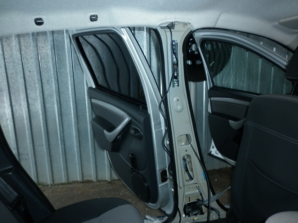

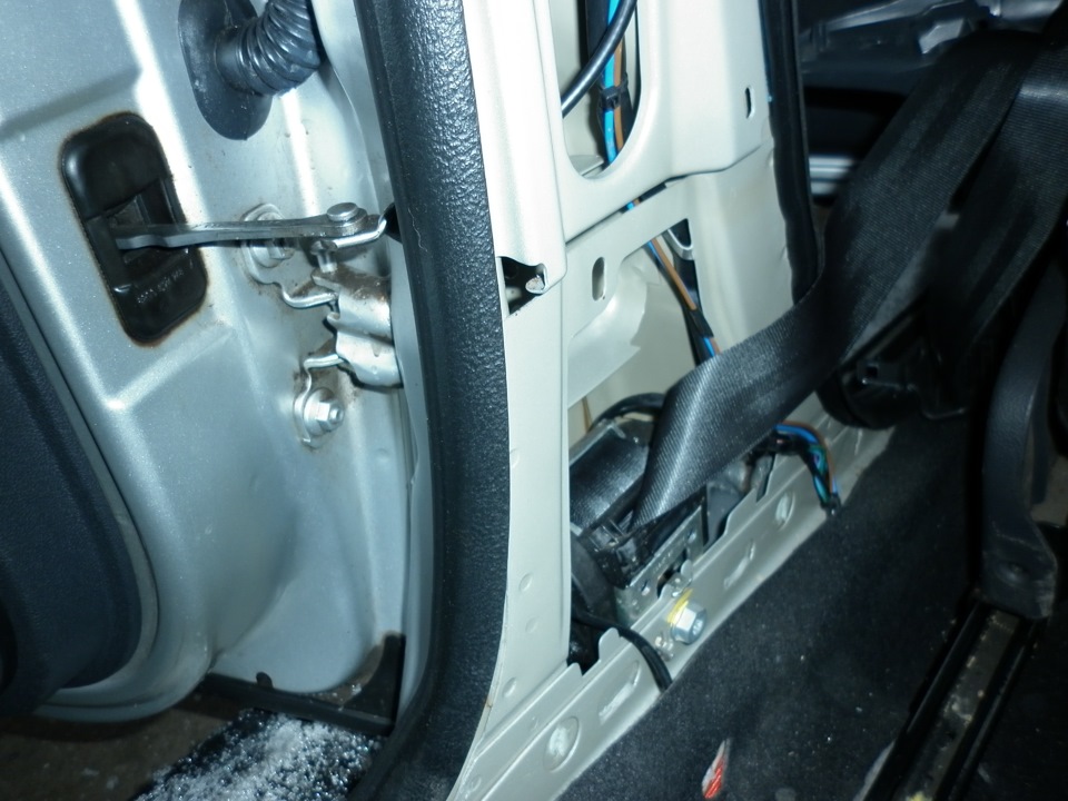

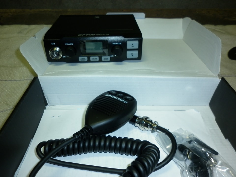

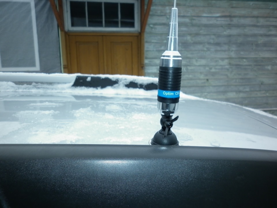

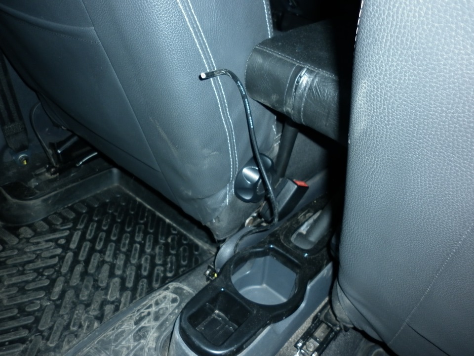

Рацию решил установить в подлокотник Аламар…подсмотрел здесь(www.drive2.ru/l/2551435/) Ибо вариантов просто нет…Рядом с "бородой" у ног пассажира или своих — ну чей то смотрится ужасно. Под бардачок можно, но тянуться до нее залюбишься. В итоге только подлокотник…Поэтому провод тянем туда по центральной стойке и по полу…
С кабелем можно сказать закончено. Хватило(4м) тютелька в тютельку. Даже резать не пришлось…
Далее переходим на радейку.

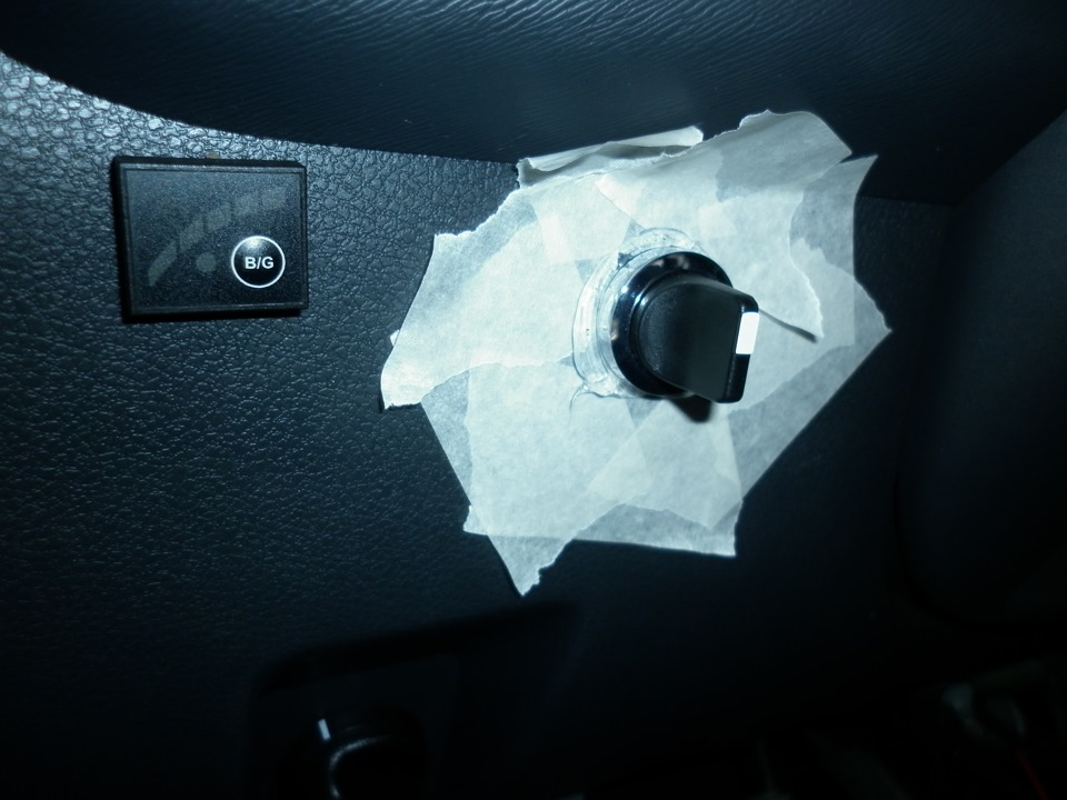

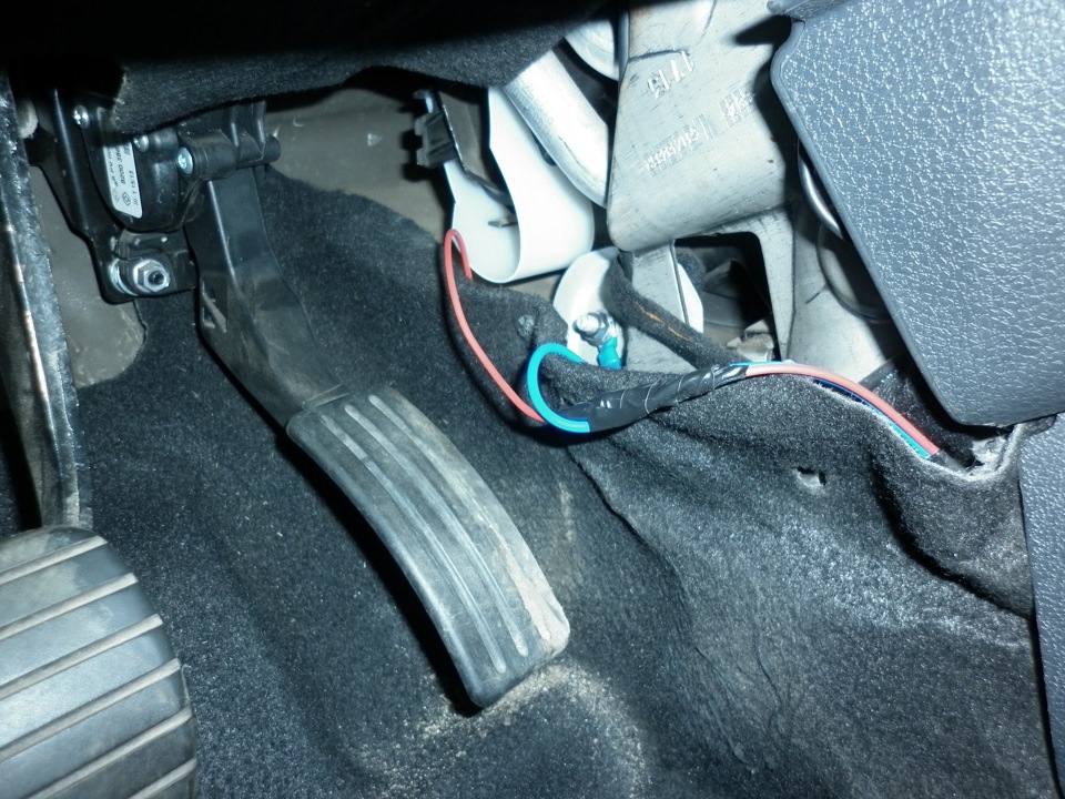

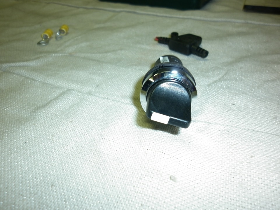

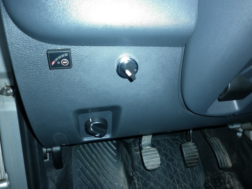

Питание решено тянуть с аккумулятора. Минус соответственно с кузова. Так же решил поставить тумблер на панель…
Слабонервным не смотреть…
Оказалась двойная панель там и резьбы не хватило на кнопке, поэтому вклеиваю на силикон
Минус взял с болта масса ТЭНов…и протянул провода внутри тонеля.

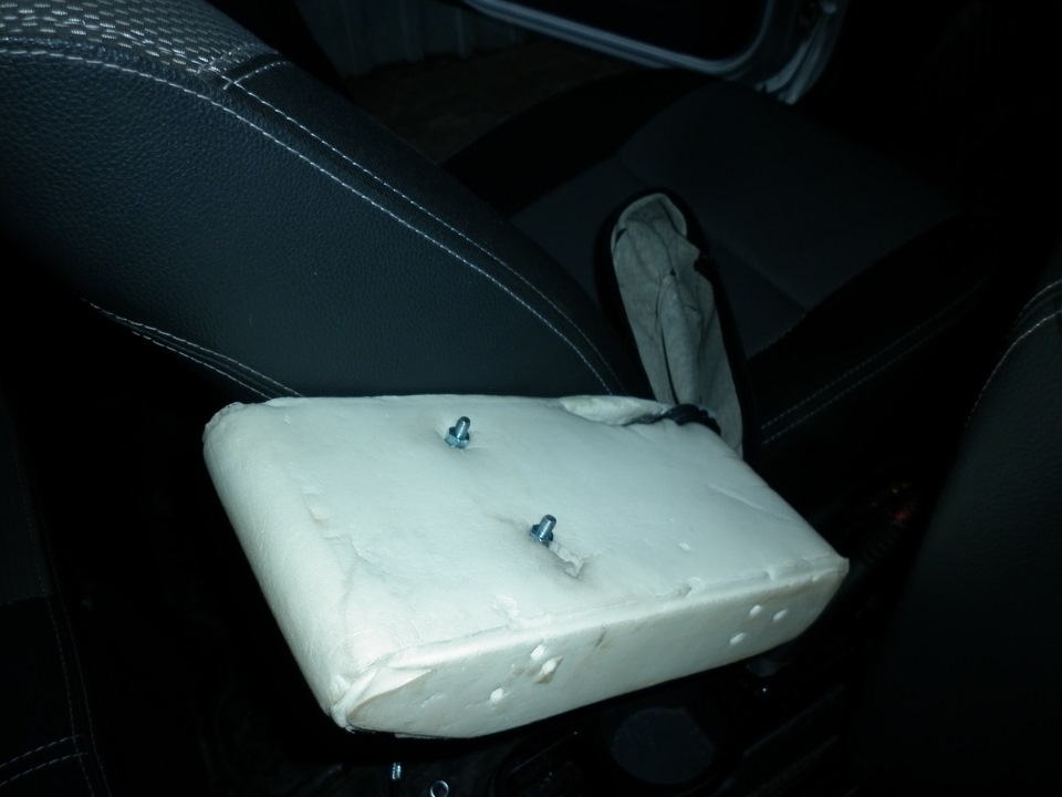

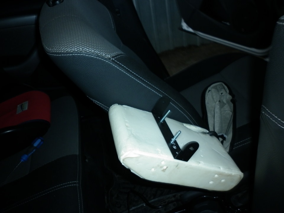

Далее снимаем чехол с подлокотника, размечаем отверстия под болты и засверливаем его.
Далее натягиваем кожу — ну писец, как тяжело. Оторвал собачку на молнии. Затем нашел кошелек старый и взял от туда)))

подлокотник насквозь сверлил ?
Конечно да…там под паролоном пластина железная находится.
