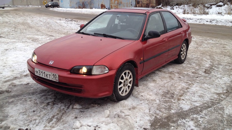

Ну что ж. Машину я покупал сильно не вдаваясь в ее поломки (едет и хрен с ним), так как для ее года, да за те деньги что я ее приобрел, они там есть. Сегодня я наконец добрался до станции диагностики. Меня беспокоили супер херовые тормоза, топливная и подвеска.
Топливную систему мне смотреть не стали, так как с двухточечным впрыском сервис не работает.
По подвеске необходимо менять все резинки и пыльники, но это не страшно.
По тормозам, как я и подозревал, необходимо заменить полностью жидкость, так как та что залита просто не выполняет свои функции. А вообще до этого я выяснил что у меня стоят новые тормозные диски как и колодки, но почему то старый хозяин не решился менять жидкость.
Так же необходимо заменить прокладку клапанной крышки. Не знаю как перебирали двигатель, но это возмутило. (Старый хозяин капиталил его летом).
Ну и последний штрих- это мертвая рулевая рейка. Я конечно понимал что ей конец, но мне сегодня это подтвердили. Вот теперь надо решить. Или брать рейку или рем. комплект.
