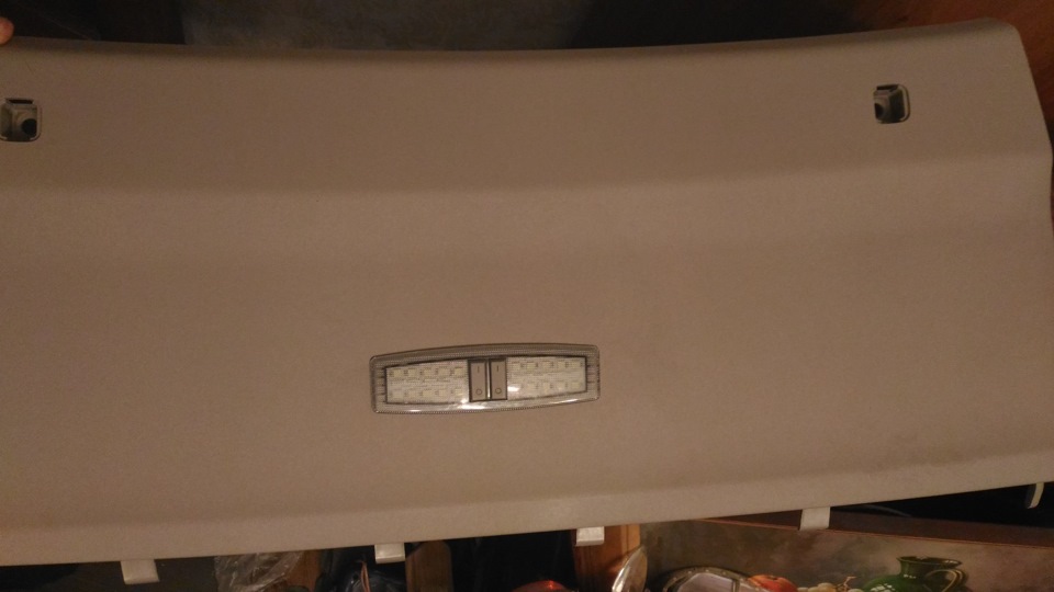

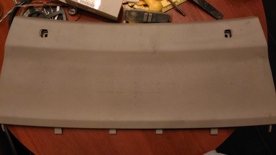

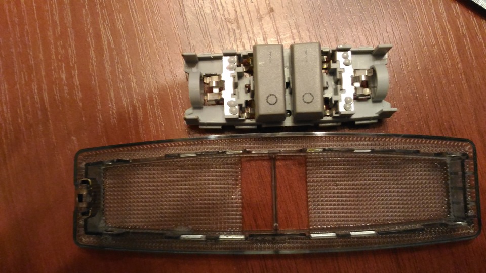

Снял накладку потолка в багажнике И возил я ее месяца два.
По всему салону она ходила и ждала пока я найду новый плафон освещение. От вольво ставить не хотел.
1 большой
2 лишние кнопки не нужны там
3 нужно что то компактное

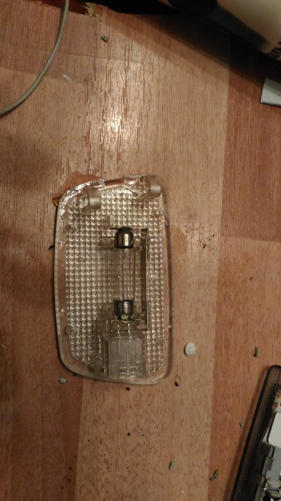

Купил плафон освещение от опель вектра если я не ошибаюсь.

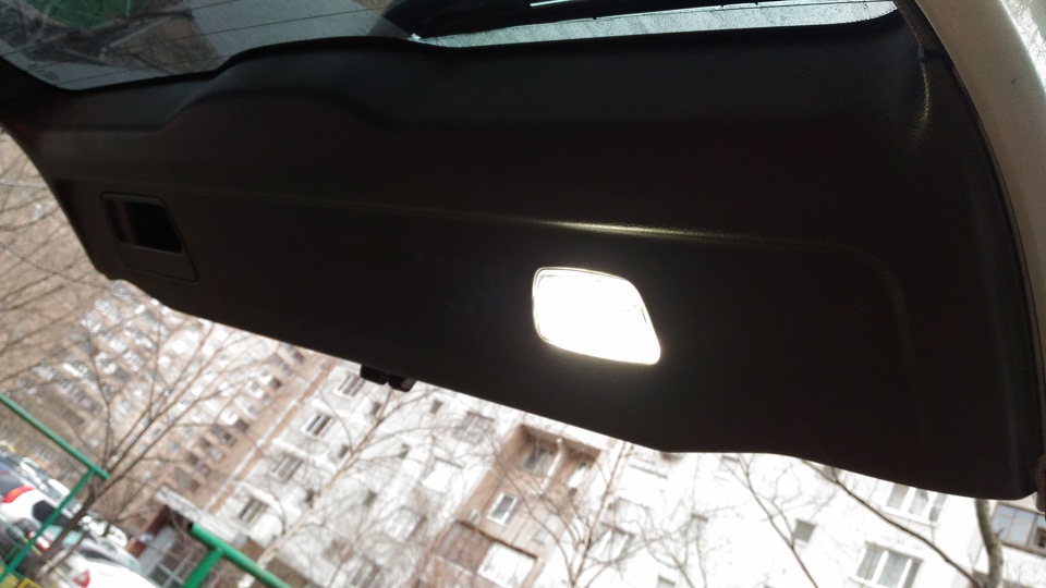

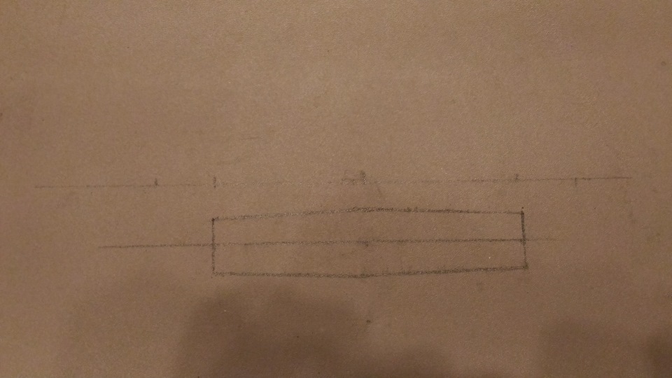

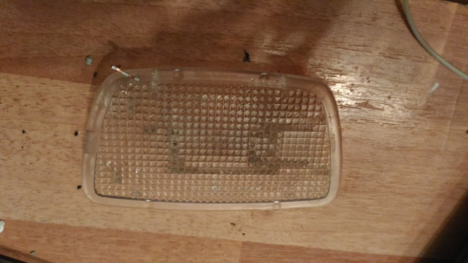

Вечерами после ремонта в квартире. Сижу и корчую плафон в панель, а потом в панель диоды
Вынул так же плафон в 5 двери
В нем выломал все лишнее, все что не выломал — выпилил))

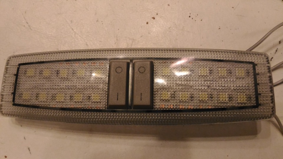

В него тоже установил диоды. После чего с чистой душой пошел ставить в багажник все.
Кстати если поставить только диоды в 5 дверь то очень не плохо освещает он багажник, но мне мало.
Да и я не понимаю свет на 5 двери. Кому он светит? Зачем он там? Странный народ шведы.

супер.тоже хочу добавить свет в багажник, только хотел накладку потолка поставить от 7 ми местной.кстати, в потолке нет проводки, для накладки от 7 ми местоной?
тоже думал, но нужно накладку, плафон и т.п.
ну накладку можно на разборе купить, мне вот интересно, там проводка лежит для 7 ми мески?
sanya33krch
… вчера ночью знакомая проездом из Питера захватила мой заказ, панель с семиместной вольво. цена вопроса 300 рублей…
сегодня установил, вставлю оригинальный плафон(давно уже лежит без дела)…
с проводкой буду думать по-теплу или в гараже у товарища…

Не ошибся)
Отличная работа! Себе подумываю еще что именно выбрать в качестве плафона и припилить :-) Питалово откуда брал?
С проводов идущий на плафон 5 двери. Там куча проводов)) и все одинакового цвета). Я охринел)
Взял иголку и тестер и искал эти проводки))
MILLERMOBILE
Я думал сначала взять от вольво но там очень не удобно ставить Диоды т.к. Есть линза.
Потом нашел от санаты, но передумал т.к хотел узкое и длинное и чтоб не глубокое было) в итоге выбор пал на него

а в 5 дверь какие диоды поставил?
5050, помоему их там 16 или +2

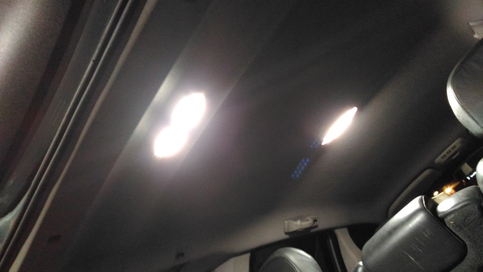

Вот это от души! теперь как днем!
Теперь и в нише багажника все видно, а то открываешь и светишь спичками себе))
А я сборку из 48 диодов 5050 в штатный плафон задней двери воткнул — светит прожектором и освещает полностью багажник. Зачем такие сложности с доп. плафоном?)))
Потому что он светит Из улицы х знает его куда, а если ты постоянно наслоняешься вперед то ты ничего не видишь, а почему? Потому что фонарь светит тебе в затылок.
не, он светит именно во внутрь! Весь багажник как на ладони))))
То есть если ты встанешь Перед багажником он светит в багажник ? И тебе в затылок заодно))
Ладно долго рассказывать почему в дверь ставить было глупостью.
Он не случайно сдвинут вбок, т.е. светит с краю, если ты посмотришь))))
ты хочешь сказать тебе видно когда ты лезешь в заднее левое крыло? или правое. когда свет падает сверху, он попадает во все открытие пространства в багажнике.
А если свет исходит вне багажника как только ты открываешь нишу багажника — ничего не видно, если открываешь накладки фонарей — ничего не видно, если ты ненароком встал перед плафоном — ничего не видно. плафон когда стоит сверху 100% всегда лучше где бы он не стоял.

Хозяйн-барин, мне света было мало — теперь более чем достаточно, чтобы городить огород с доп. плафонами…хотя если к доработанному штатному ещё и как ты сделать — тогда ваще чума будет! ))))
PS ежели что, то меня самого результат удивил, я на такой мощный свет не рассчитывал))))
