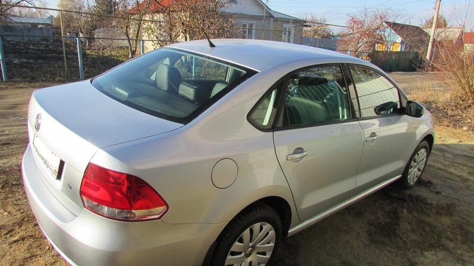

Знаю, что проблема избита, тыщу раз обсуждали. Но все же внесу свою лепту. На холодную появляется стук, предположительно стучат гидрики. Второе предположение пугает — ШПГ. В пользу того, что гидрики говорит один факт. Если после долгой стоянки завести мотор секунд на 10, а потом оставить еще на сутки, то при заводе через 24 часа стука нет. Логика такая — холодное масло не успевает стечь из гидриков. Второй момент — поменял масло, звуки стали постепенно пропадать, через 1000 км пробега после смены совсем исчезли. Сейчас проехал 3000 после замены — звуки опять постепенно возвращаются. Можно ли с уверенностью сказать, это ШПГ или нет, ибо замена гидрокомпесаторов в данном случае меня даже обрадует)
Звук стука прилагаю
Стук в двигателе Polo Sedan

Съездил к официалам! На холодную стоков не оказалось, как назло. (Они значительно уменьшились, а иногда их совсем нет после замены масла. До этого заливал Shell Helix Ultra 5/40, сейчас ZIC XQ 5/30) Судя по видео, сказали, что 80% это поршня. Менять бесплатно не будут, так как машина не на гарантии.

Это шаг…посмотри мой бж там видос есть как у меня стучали пробег был 16000 всего. Заменили шпг по гарантии без геморроя ( неделю без авто). Щас тишина. Но это не гидрики. Тоже так думал…скорее успакаивал себя. Хорошо масло не стал менять а то просто выкинул бы деньги. Щас новая поршневая и масло оригинал.

Очень на поршни похоже.
это явно не компенсаторы ! их слышно у них частый цокот и не такой злостный ! могу предпологать что это все же ШПГ !(

меняли поршня, стучат гидрики 1-2сек пока холодное масло не поднимится потом полная тишина.если больше 10 сек стучит то поршня-пока не нагреются и не расширятся, ннасосу хватает 3-5сек.что бы масло загнать в гидрики

Гидрики стучат сразу после запуска, через несколько секунду начинают долбить поршня(звук жестче и резче). Запись нет пока возможности послушать, поэтому просто говорю как есть. Границу раздела этих звуков слышно четко. У меня поршневое клацанье может длиться минуту, тут как то 2 дня вообще тишина была, иногда по 30 секунд и успокаиваются.
Поменяли поршневую группу по гарантии, стука нет
