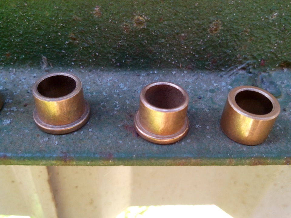

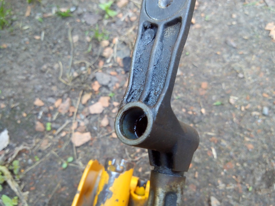

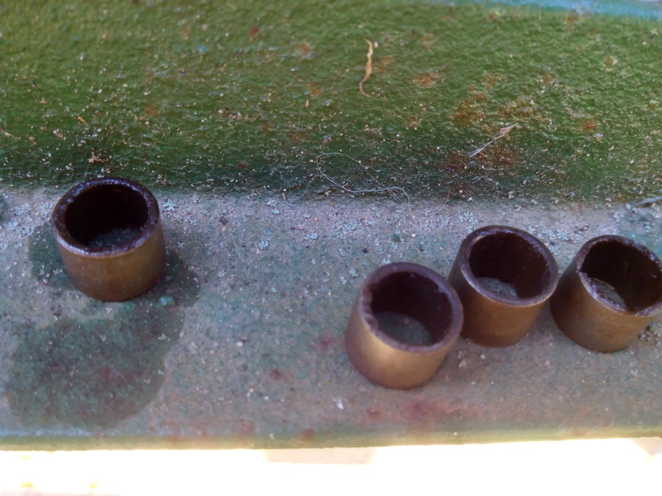

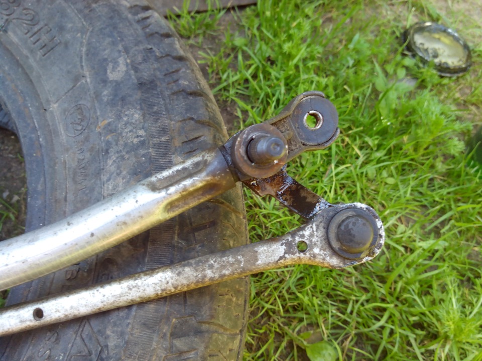

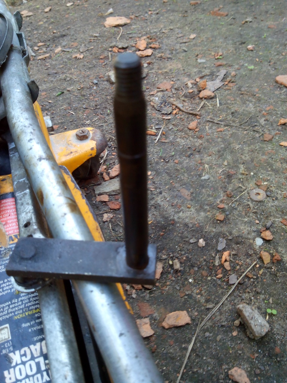

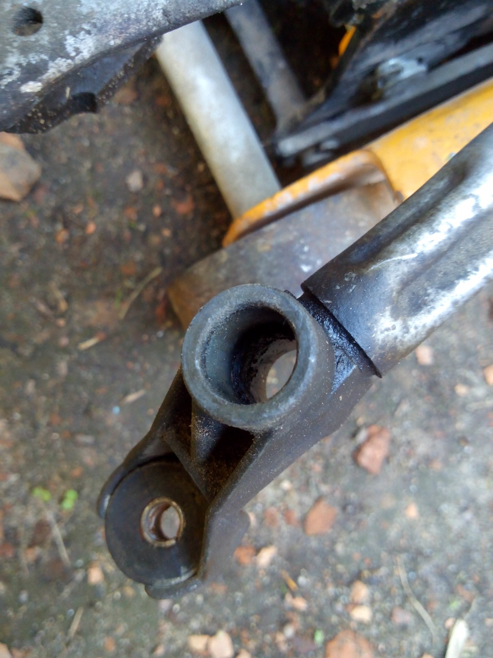

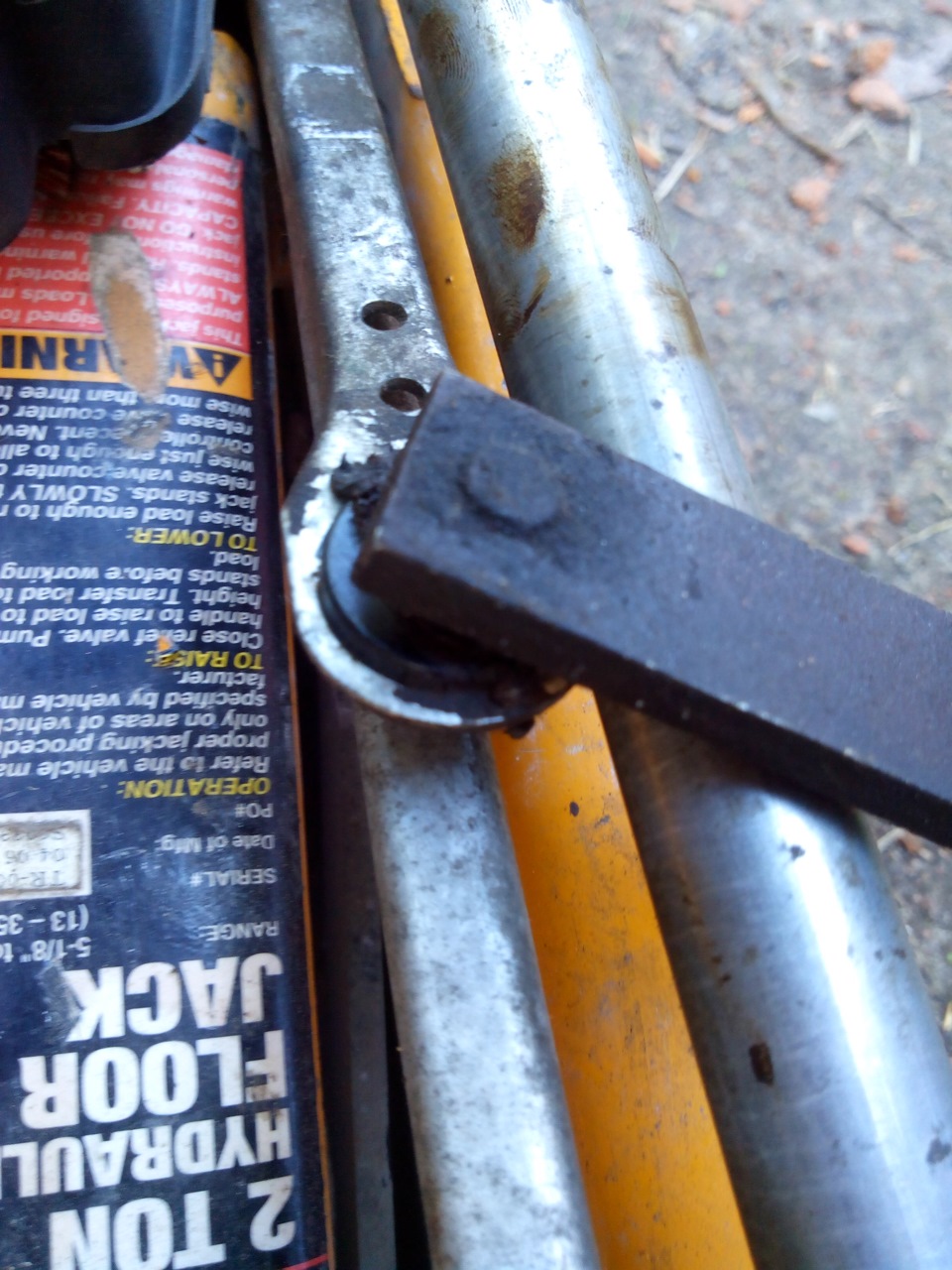

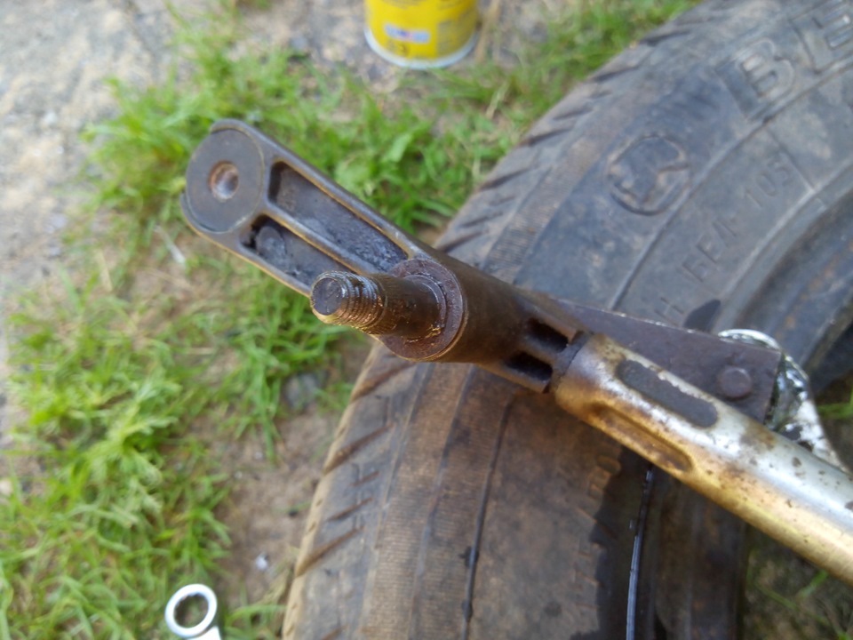

После кузова настала пора отремонтировать трапецию дворников, потому что щетки плохо прилегали к стеклу и болтались как х… в стакане))) Купить бу не вариант, потому что стоит около 100 доллоров + возможно все такие(по ходу у итальянцев с этим беда, у брата на 147 альфе такая же ерунда, но обо всем попорядку). Разобрал трапецию, достал оси на которые крепятся поводки дворников и было видно, что от старости там выработался элипс. Мне повезло там по заводу стоят втулки, которые легко выбились и были заменены на новые. Подбирал со стартера, можно было заказать через интернет более подходящие, но был не в минске и опять собирать-разбирать не хотелось. Немного подпилив напильником стали как родные. Перед сборкой все прошел наждачкой, убрал ржавчину и все промазал графиткой.
Размеры точно не помню: внутренний диаметр 10мм, а наружный вроде 14мм. Но внутренний у меня точно 10мм. Ну и на последок поменял резинки. Взял бош. стоят 90 тыс.бел.руб. Одна втулка обошлась в 5 тыс.бел.руб.
У брата на альфе 147 втулок не было. Там пластмасса, которая также износилась элипсом и щетки плохо ощищали. В 147 направляющие толще: внутренний диаметр 12 мм, а наружный сделали 16 мм(рассверлили пластмассу и на клей). Только снизу поставили подшипники с редуктора стартера(номер если кому нужно B140268 CARGO), а сверху уже втулку(140242 CARGO). Себе тоже хотел снизу подшипники, но таких маленьких размеров подшипника не нашел. А и почему это все изнашивается: там на напрвляющий стоит уплотнительное кольцо, которое изнашивается и начинает пропускать воду, пыль и когда дворники работают смазку вымывает и как наждачкой выпиливает элипс)))) Ну вот как то так.

Вообще не заморачивался. Из-за износа выпал привод на водительский дворник. Разобрал, вбил молотком и накрутил мелкий хомут прямо на шток как стопор. 15 минут и поехал дальше. Второй год проблемы нет.
