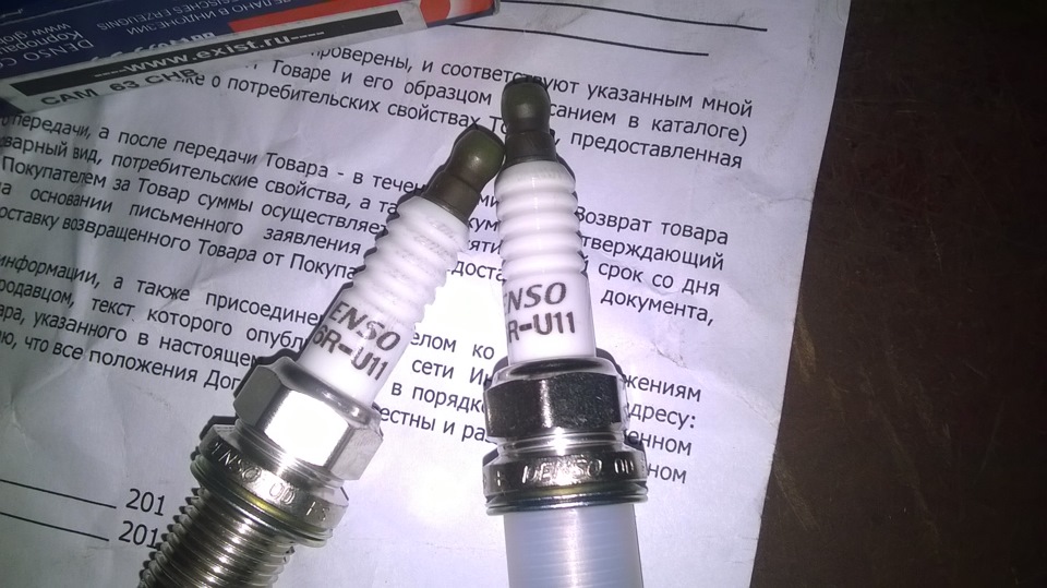

Заказывал в Exist следующее:
1. Свечи Denso K16R-U11 — 436,72 руб. 4 шт.;
2. Прокладка крышки головки цилиндра Elwis royal 1552845 — 559.96 руб.
Через 3-4 дня все пришло.

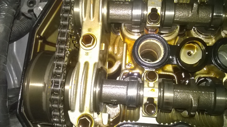

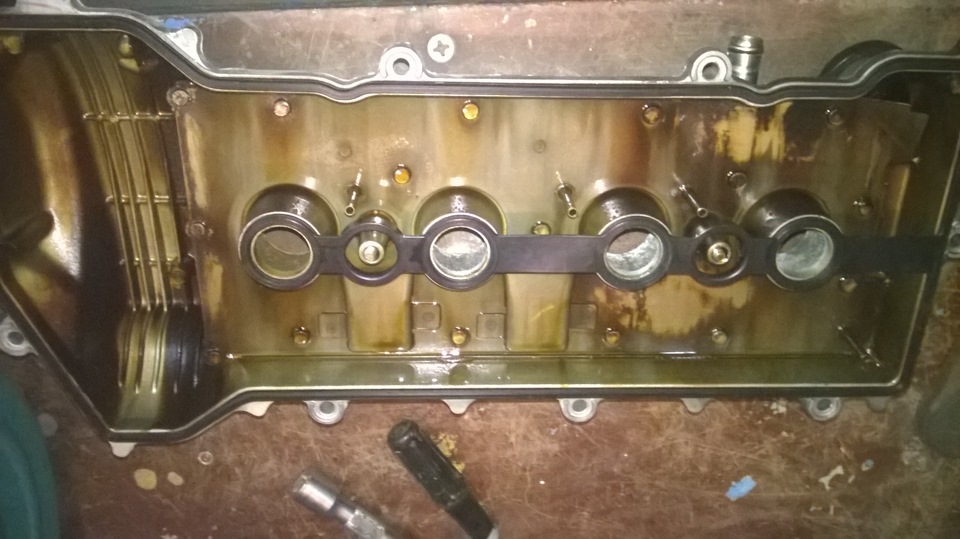

Снимаем крышку, если не получается то надо постучать резиновой киянкой по крышке.
Устанавливаем новую прокладку на крышку

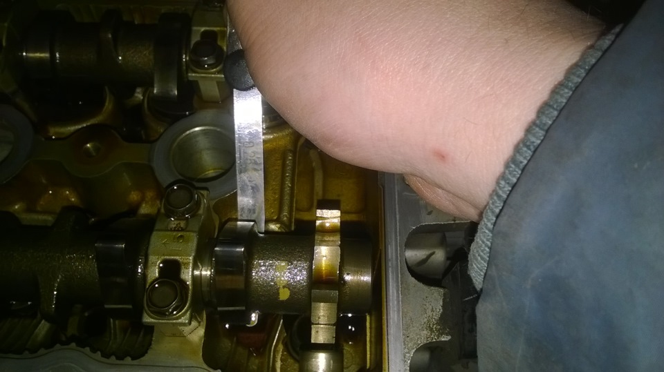

Вооружившись набором щупов, приступил к измерению. Если честно я это буду делать в первые.
Где то на Driv2 читал как это делать. Для того чтобы провернуть коленчатый вал надо было снять пыльник под двигателем, и ключом прокручивать за гайку шкива колен вала. Это было не удобно тем, что надо было лежа под машиной накидывать ключ на шкив колен вала и проворачивать его. А лежа в низу не видно когда останавливаться если ты один, нужен помощник.
Т.к. мне этот метод не очень понравился, то я решил сделать по-другому.
Для этого я делал следующее:
Поставил вторую передачу и начал потихоньку толкать машину назад до того момента пока какой ни будь из кулачков распредвала не будет направлен против толкателей.
На выпускных я измерял сначала щупом на 0,4, а затем в сторону уменьшения (шаг 0,05). Например пробовал 0,4 — не лезет, 0,35 — пролезает.
На впускных 0,3 и опять в сторону уменьшения. На все измерения ушло примерно 0,5 метра толканий автомобиля.

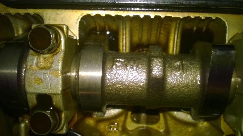

это делается проще, вон на 2 фотографии где распредвалы, в центре шестигранник. он как раз под ключ (на 27 вроде, не помню). одеваешь и крутишь.

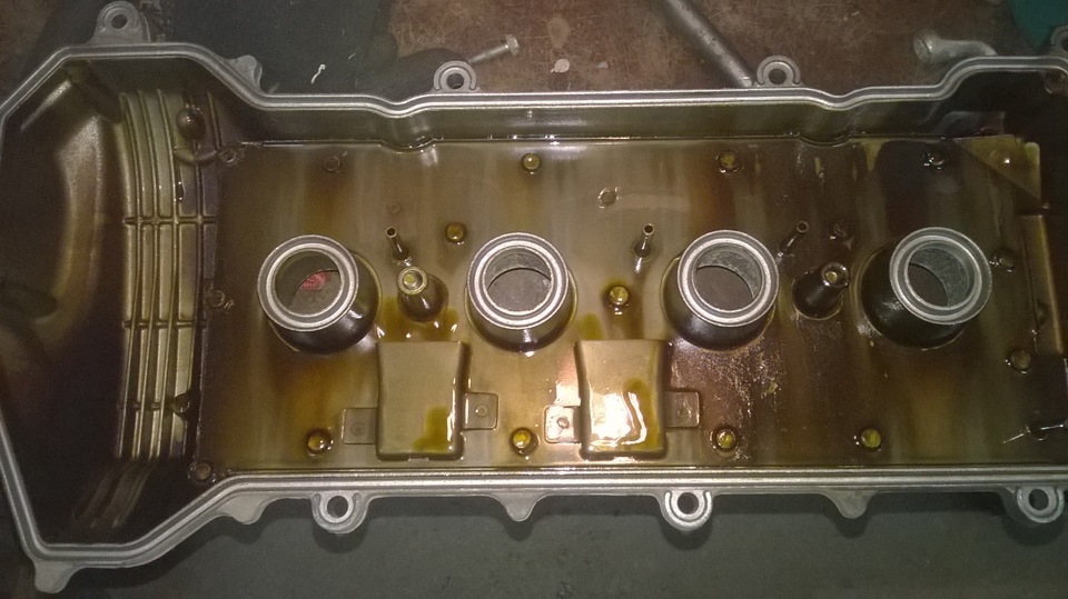

Двигатель в очень хорошем состоянии, судя по цвету под клапанной крышкой.
Да мне тоже нравится состояние. И я так думаю, что эту клапанную крышку никто до меня и не вскрывал. На болтах КК была не тронутая заводская метка из синей краски. Такие же метки на всех элементах и хомутах.
