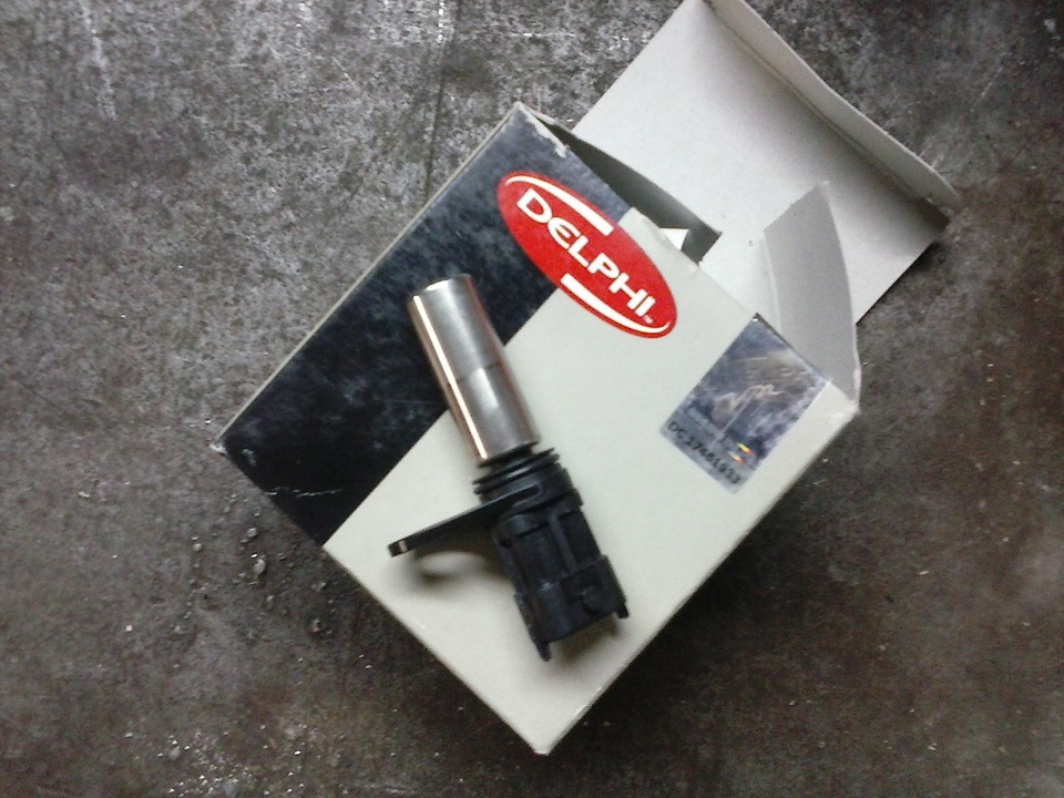

КОгда снял защиту, я охренел. А когда снял датчик, охренел еще больше.
Как машина вообще заводилась я не знаю.
Все было в такой грязи и масле, что ппц. Ну на фото видно.
По моим предположениям, добил я его когда у меня сильно давило масло и все текло по движку, попадая как раз на фишку датчика.
В общем все промыл Аброй, посушил, заизолировал провода возле фишки и поставил новый ДПКВ.
