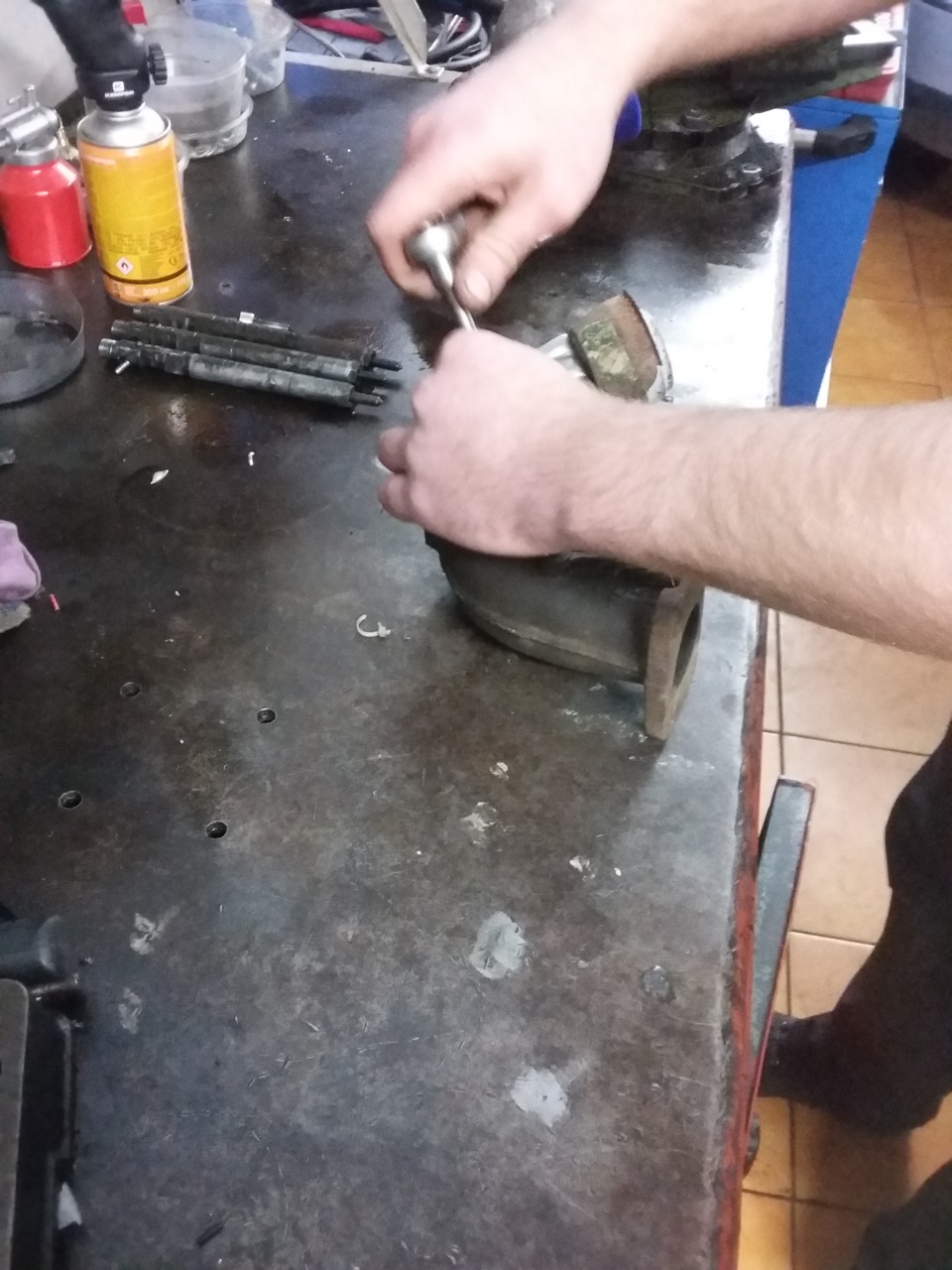

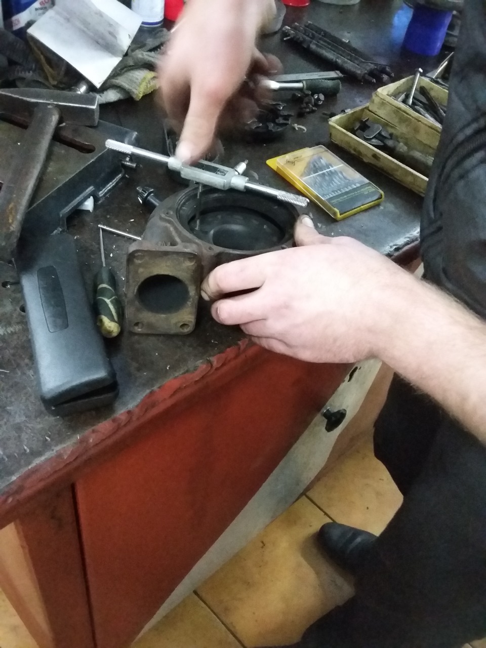

вообще продолжаю двигаться к установке турбины. Пересверлил геометрию что бы слив масла был горизонтально .

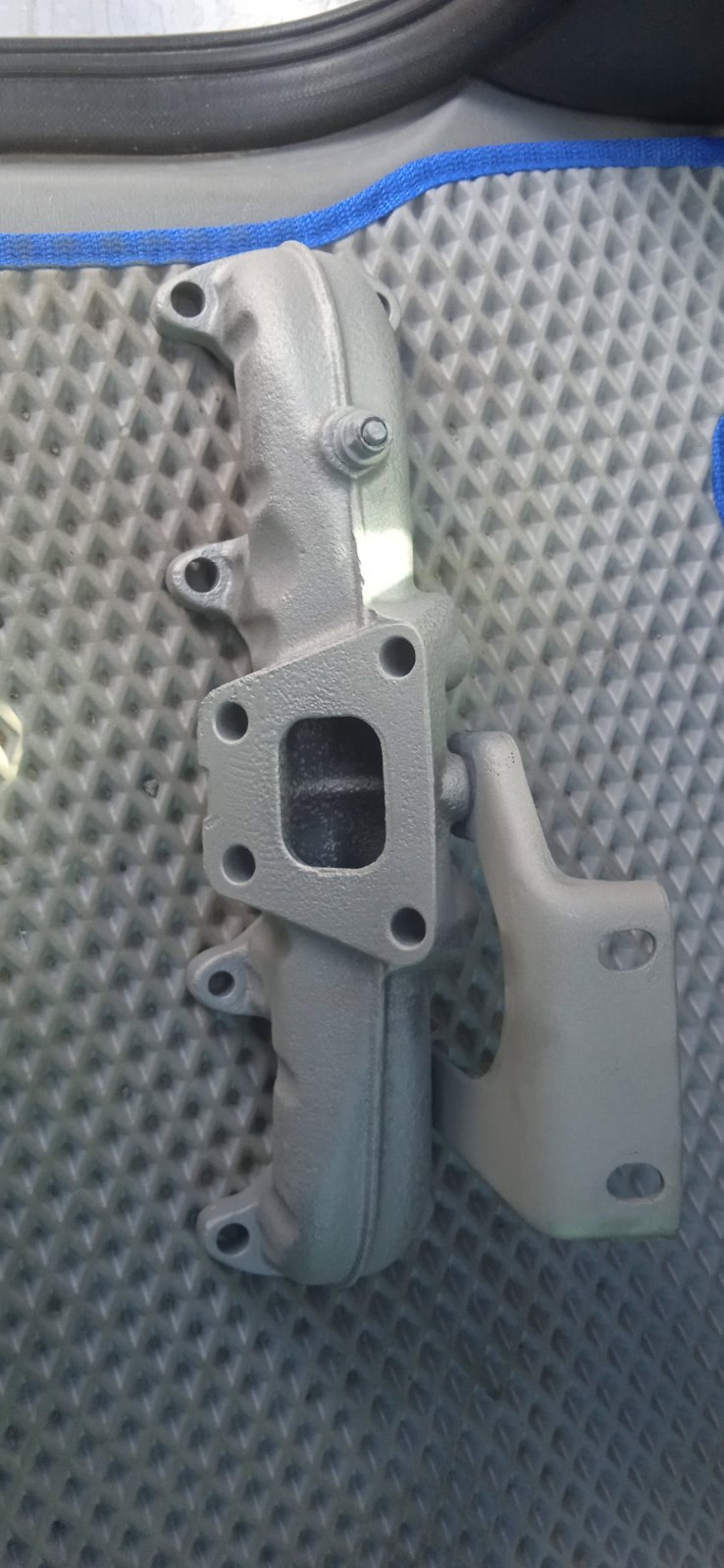

Чем красил коллектор и как держится, то же отпесочил, не знаю чем покрасить?
Термо краска но она обгарела потом 😁
Привет, поясни про (Пересверлил геометрию что бы слив масла был горизонтально) а то что то я не понял?
Ну под свой угол что бы правильно все было
Вот теперь понятно))
А коллектор с какого мотора чтотак замечательно турбина от 2,5 встает
Она через переходник стояла
вижу переходник. а сам коллектор пиленый чтоли под переходник? на 1,9 турба же под три болта вроде
Сам коллектор вроде с б3 пассата 1.9тди
Короче надо переходник только делать. А турба с какого 2,5. 180лс?
да с 180. гемор будет с фильтром воздушным
Какой. Видел человек просто обточил ее чтобы засосник оделся
