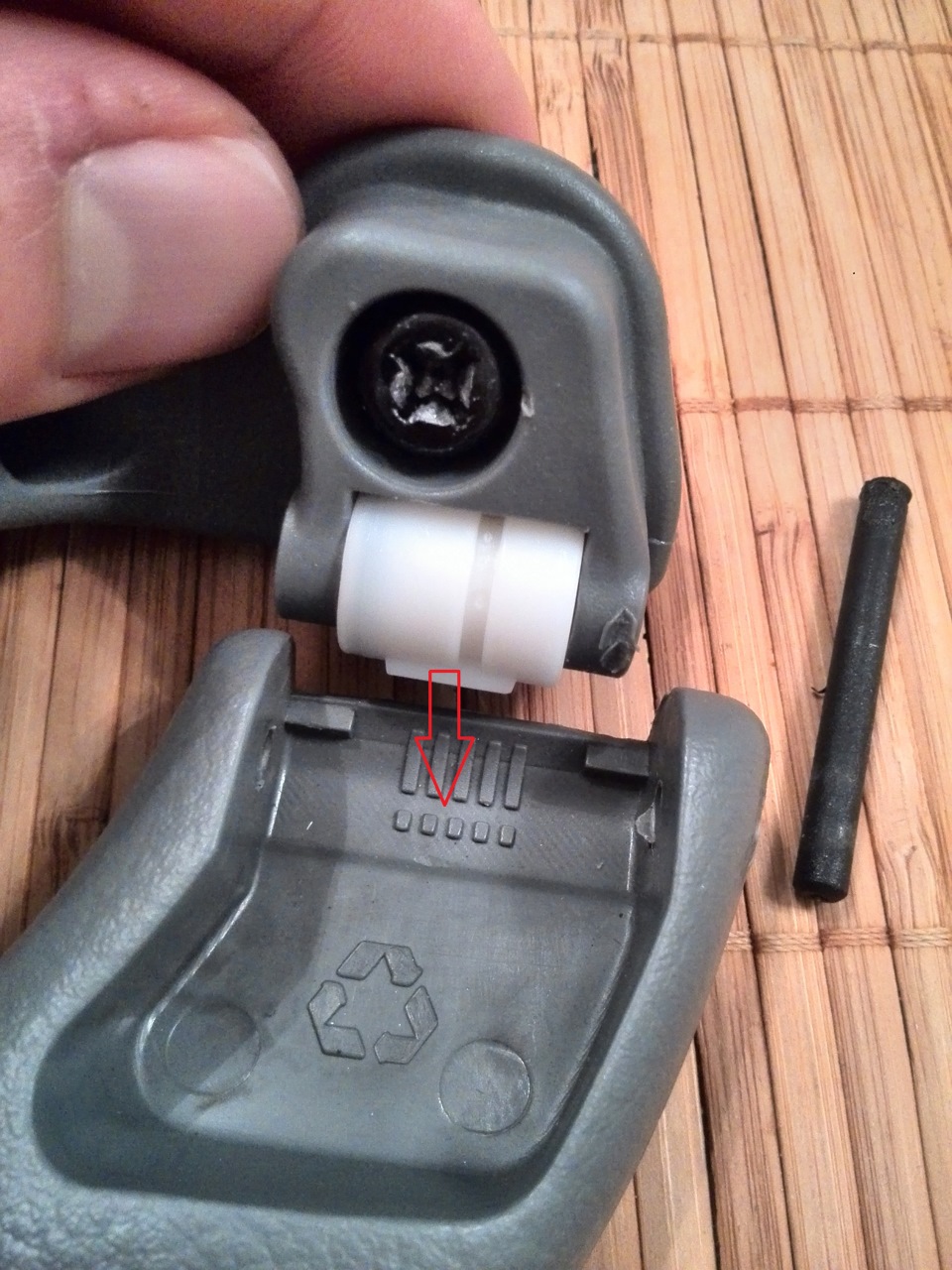

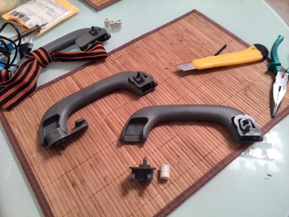

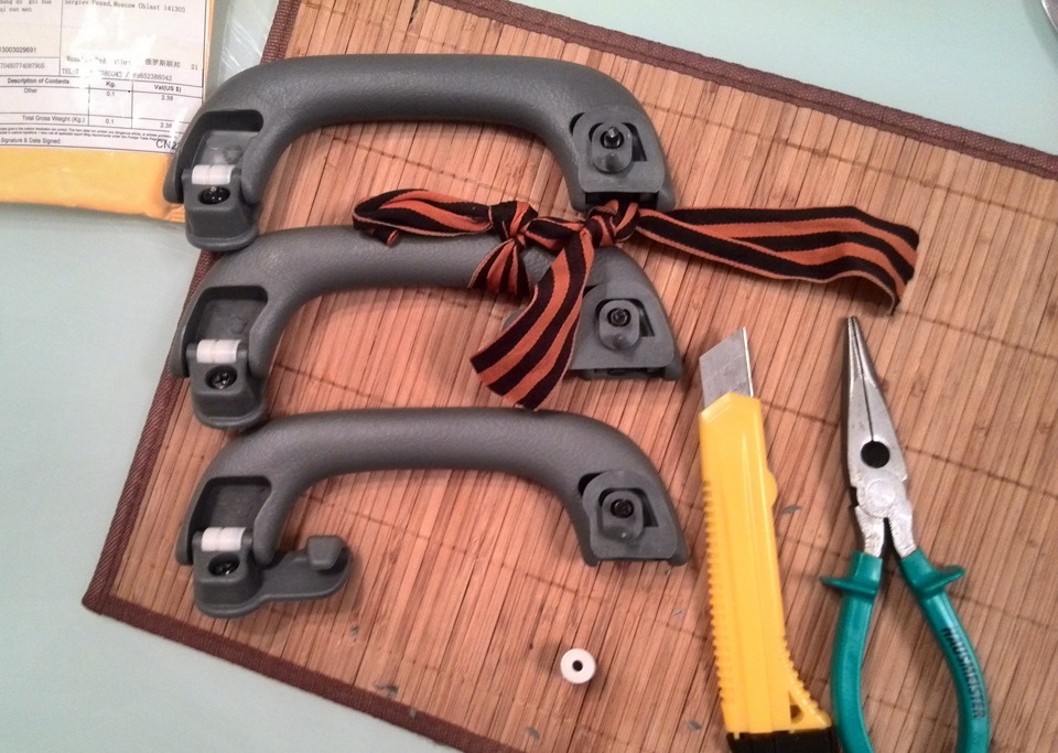

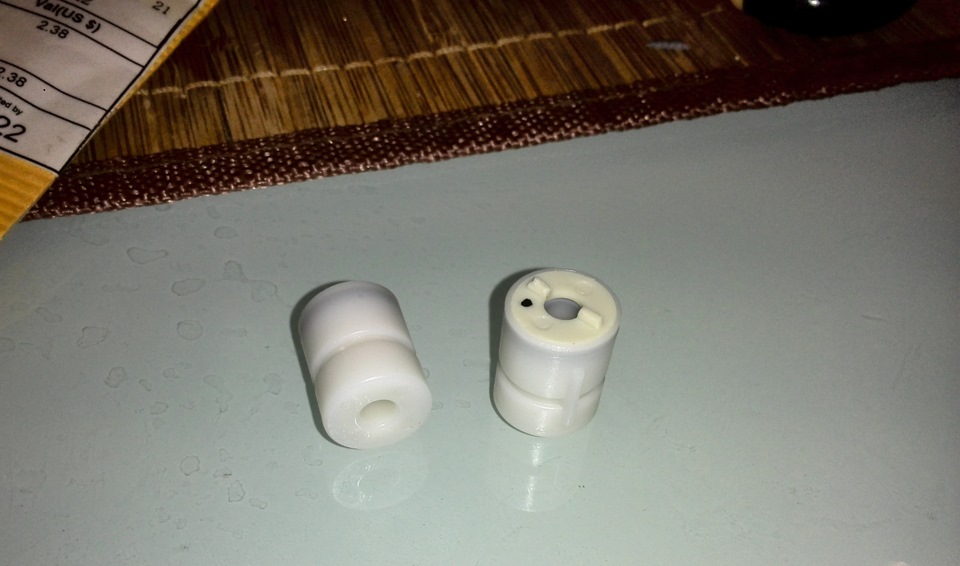

Данными ручками вообще никогда не пользуюсь, но решил ради фана заказать себе бочонки лифтов для ручек пассажиров.
В комплекте приехало 4 штучки, но нам необходимо только 3 т.к. у водителя очечник и в нем уже установлен данный "лифт".
Принцип работы:

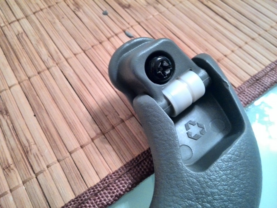

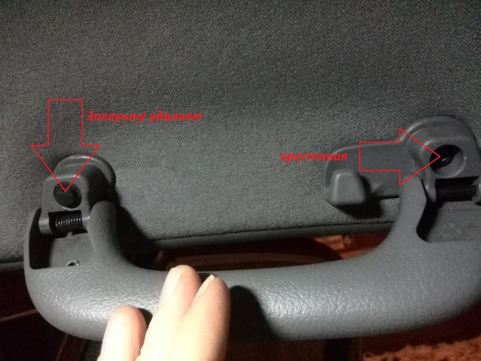

Каждая ручка имеет две точки крепления: в одной из них установлена пружина, которая отвечает за возвращение ручки в исходное положение, а во второй точке крепления должен стоять искомый девайс, тормозящий движение, вот его то и нет в машине.
Исправляем!

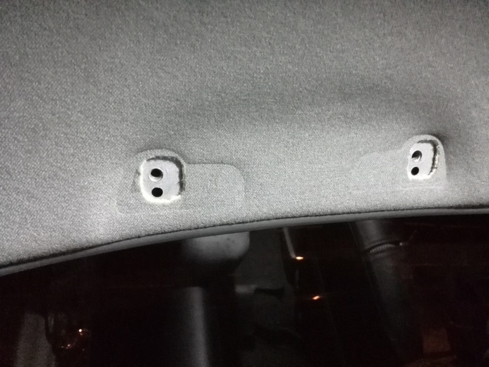

Снимаем ручки: 2 крестовых болтика под резиновыми заглушками

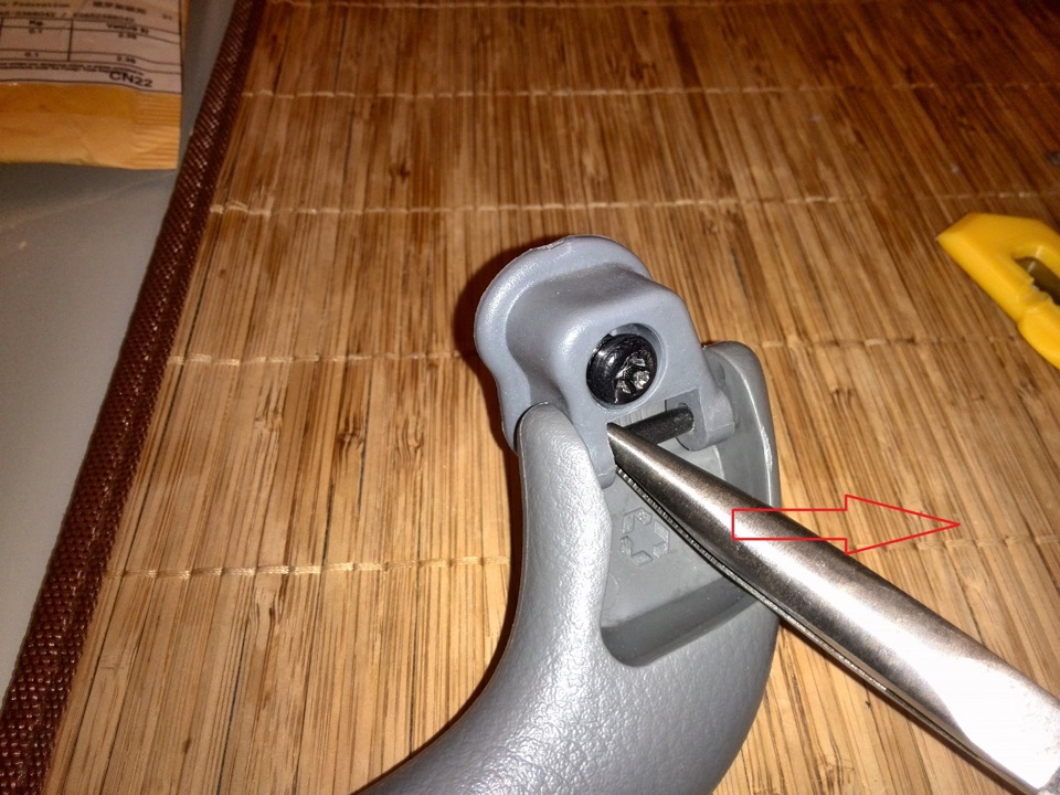

Разбираем:

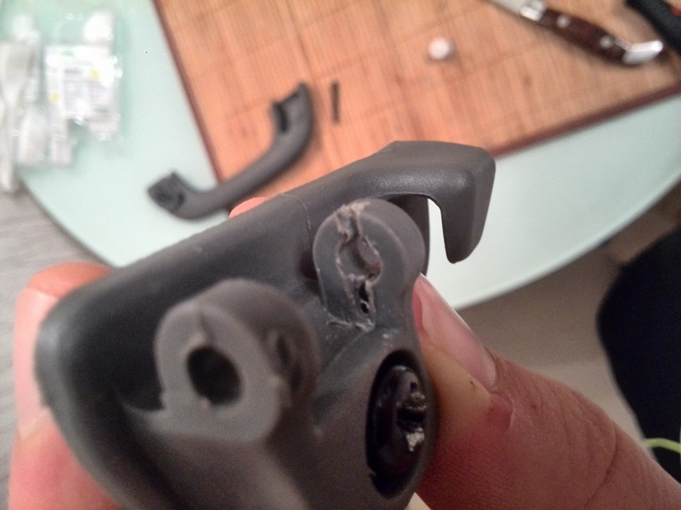

Наши бочки немного шири поэтому слегка расширяем место установки ножиком

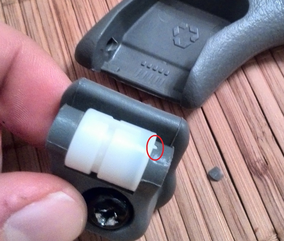

Вставляем бочку ровно в паз, который предусмотрен заводом изготовителем
Дальше при установке нужно внимательно установить ручку
Если вы установили и не попали в паз, то толку от установки не будет.
Поправить ситуацию можно плоской отверткой и грубым усилием.
(Сам прошел через это)
Видео работы:
Замечу:
Штифт легко вытаскивается когда там нет барабана, а когда он есть, вытащить штифт почти не возможно.
Будьте аккуратны и продуманны.
