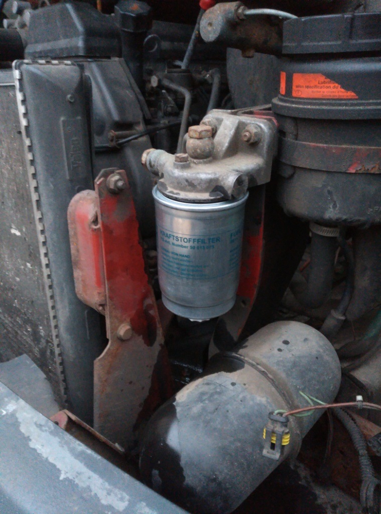

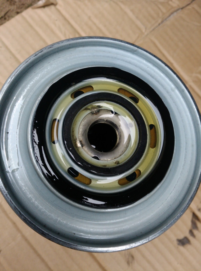

Очередная замена жидкостей и фильтров.

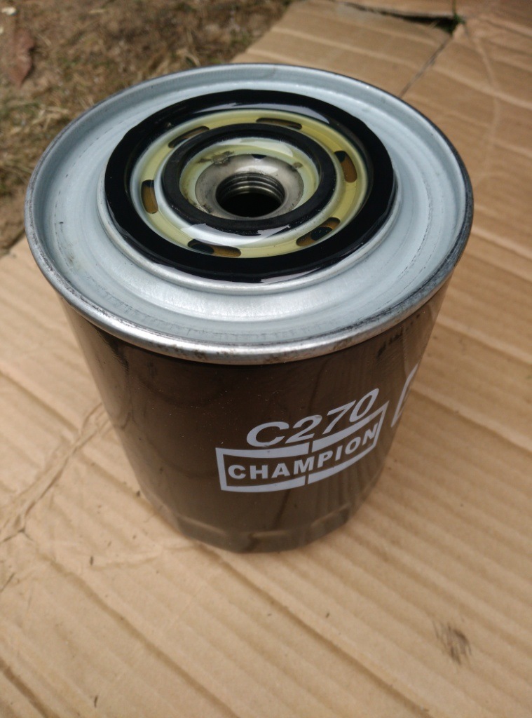

Масляный фильтр заполняю маслом и смазываю резинку

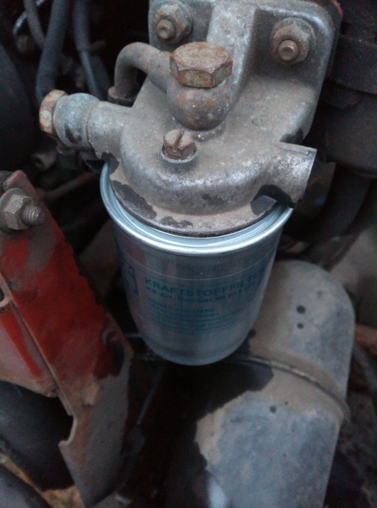

Да и топливный новый накинул
Запчасти на фото: 50013075

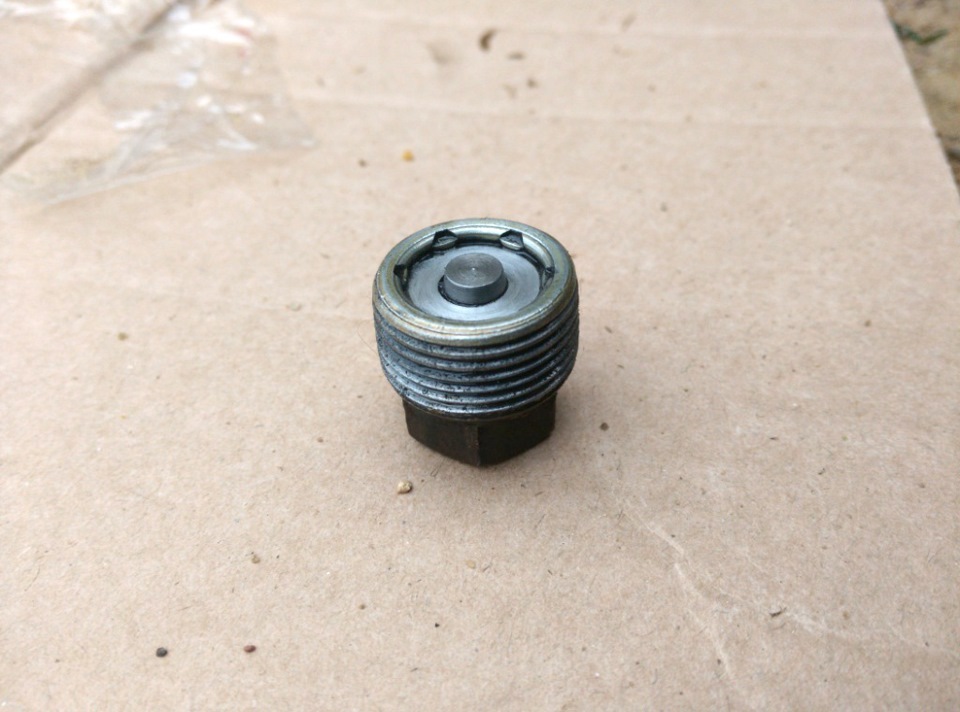

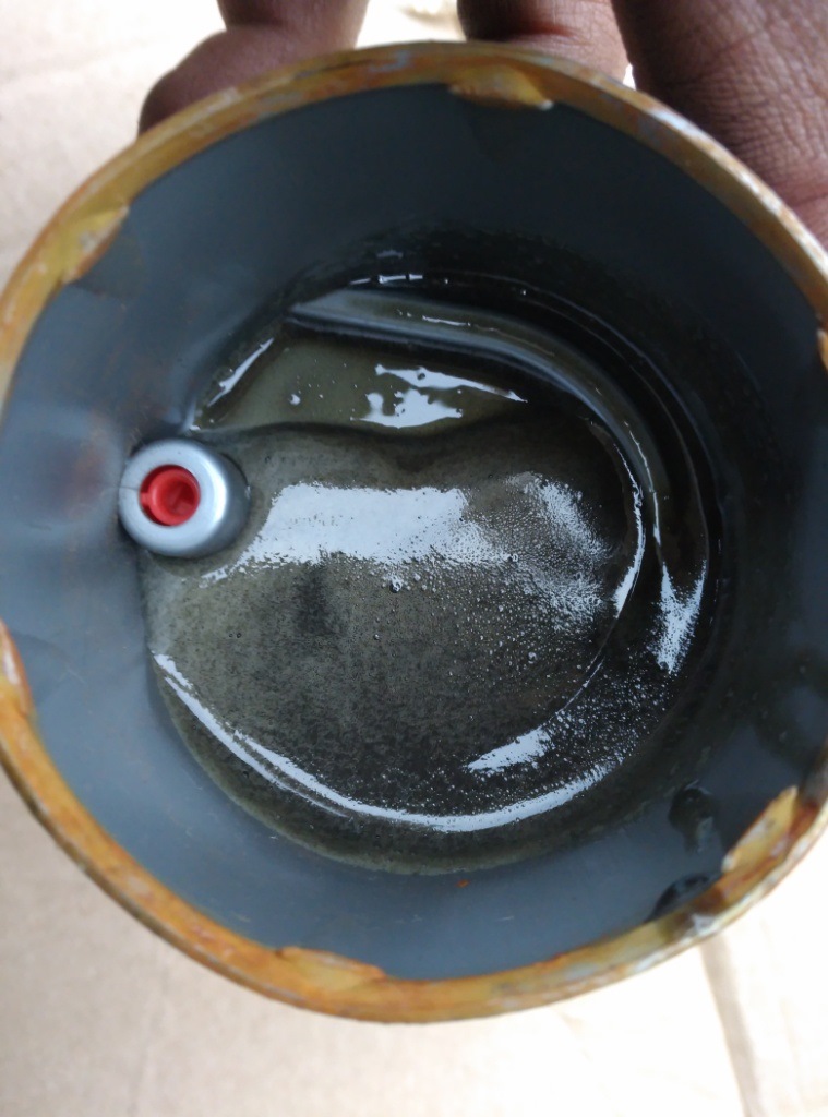

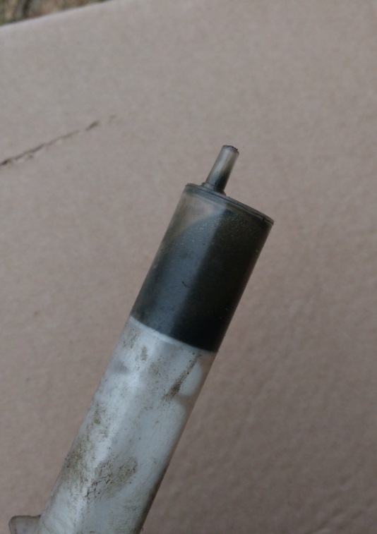

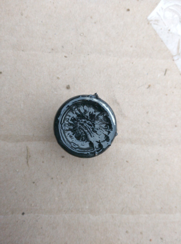

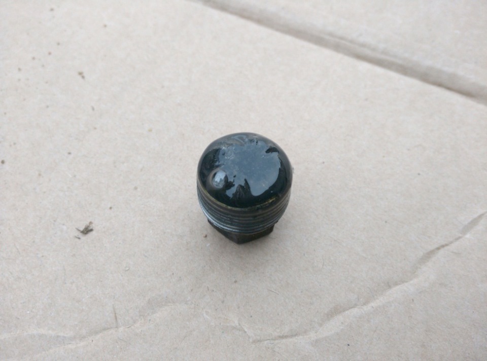

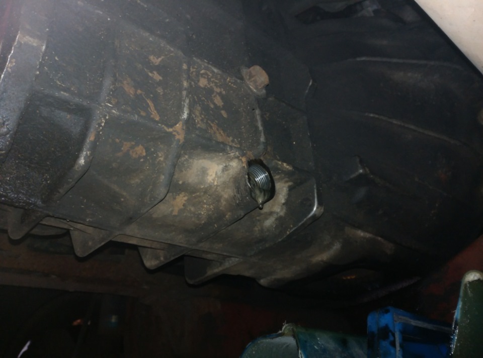

Плюс заменил масло в КПП (прошло примерно 60000)

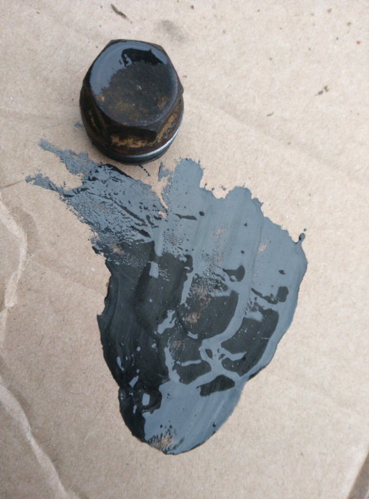

Слилось что-то такое непонятное, цвета графита и с пеной… хм((
Масло такое

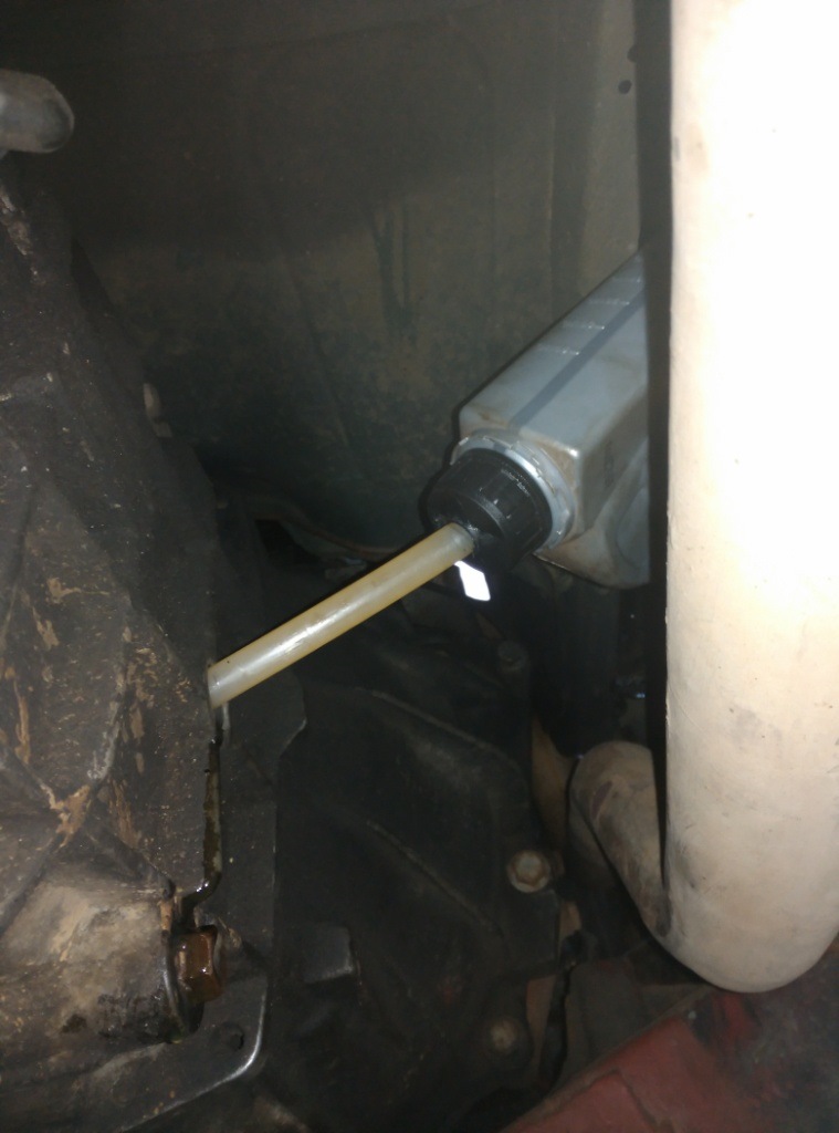

Заливка довольно удобно продумана в этой машине.
Комментарии 15
сколько масла в коробку нужно?
2 литра
А что это за бочка пластмассовая?Вакуумный расширительный бочек?
Да, на вакуум.
я в коробку заливаю таким же макаром как ты но только через пыльник рычага в кабине :)
)) вариант
