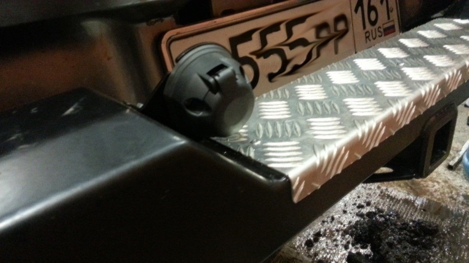

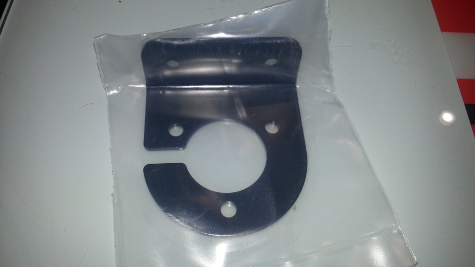

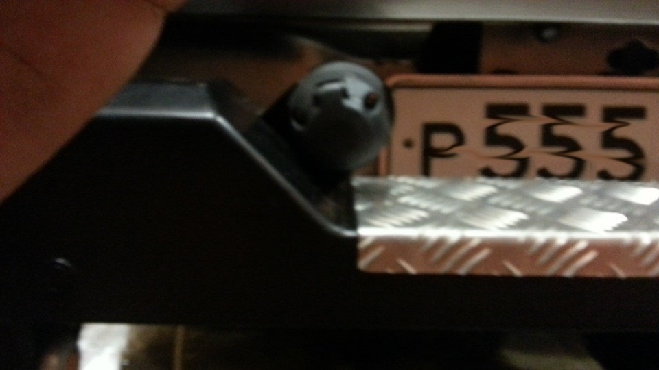

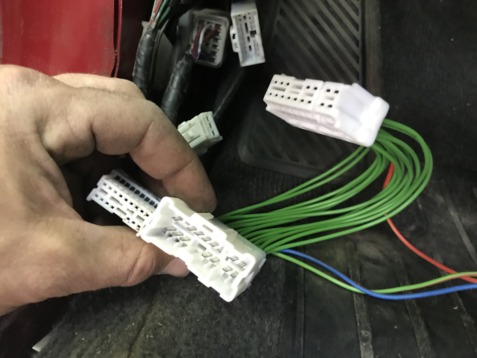

Т.к. давно стремился установить фаркоп для таскания разных прицепов, то было решено не строить колхоз и заказать оригинальную проводку с блоком управления фанарями прицепа.
Автодок MZ314551 ценник 6864 р.
В процессе установки выяснилось следующее: блок управления MZ314551 определяет что подключен прицеп по сопротивлению на колодке между массой и контактом стоп-сигнала, при этом если обнаружено подключение разрывает релюшкой два свободных конца (незаведенных на колодку фаркопа). Эти концы по длине акурат попадают под заднее сиденье. Так они для открючения парктроников! Там мы их и задействовали. То есть: если едишь с прицепом — парктроники дизактивированы, если без прицепа — парктроники работают в штатном режиме.
Еще этот блок (MZ314551) исключает возможность короткого замыкания в основной проводке авто при коротком в прицепе.

Добрый день. Подскажите, пожалуйста, куда должны идти провода с картинки? К чему они у вас подключаются? У меня L200 2020 года и там нет ни одной такой широкой колодки, к которой можно подключить эту. У меня машина без паркроников. Может они для этого?
К сожалению не подскажу.

Шото не нашел. Но признаюсь идею такой установки гдето здесь и подглядел. А так в принцыпе больше ставить то и некуда
www.drive2.ru/l/5112780/
Тут есть фотка жопы. ну и раньше где-то выкладывал
Да, на этих фотках видно. Но бампер у тебя не РИФ. На моем место номера штатное. А замес у тебя там жестокий!
