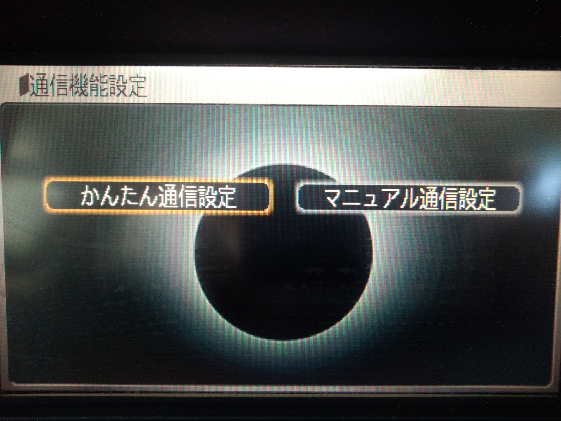

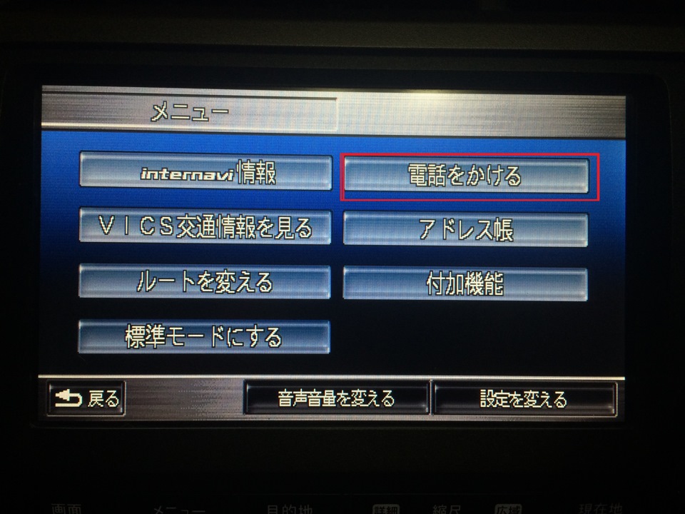

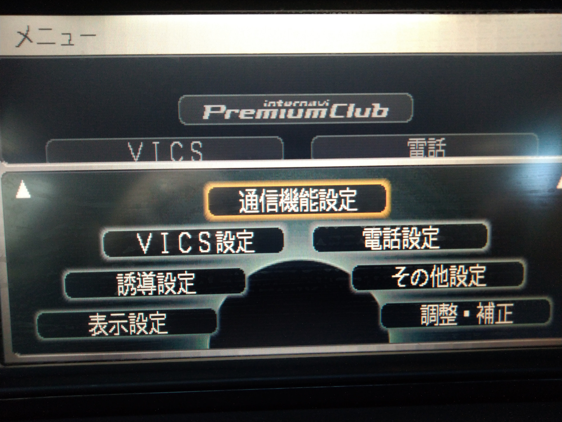

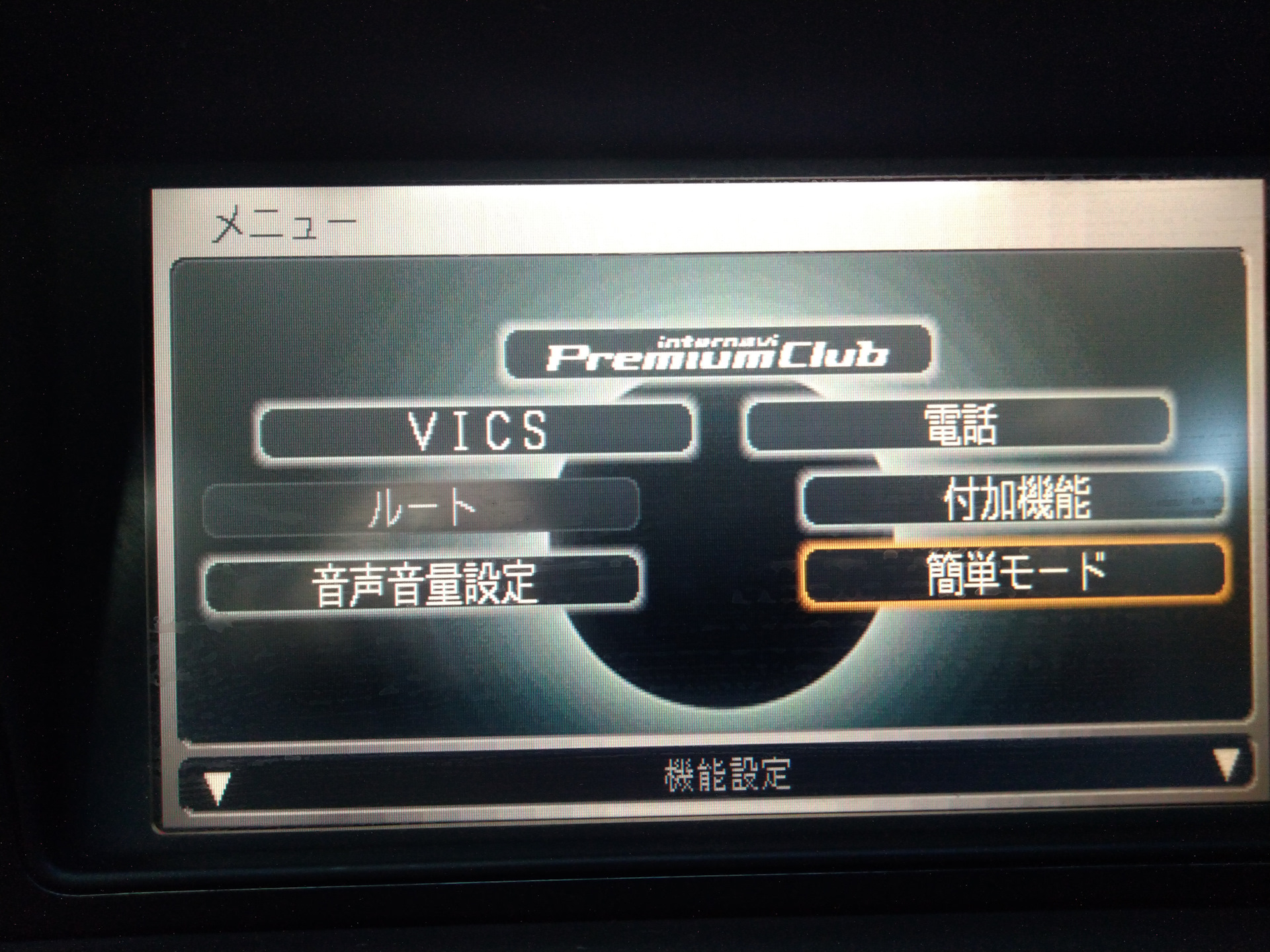

Всем привет, полируя в салоне, подумал, а почему бы не подключить телефон по bluetooth, затратил времени около 3х минут. На фото я показал, что нужно сделать, что бы подключить телефон. Позже планирую попробовать перенести телефонную книгу в магнитолу, но это уже при следующей уборки или ожидания в машине=)
P.s Это инструкция подойдет всем Hondaводам после 2007 со штатными InterNavi

а с магнитолой ты синхронизацию сделал? или просто пытался вкл блютуз и музыку?
я пытался сделать примерно так, как ты описал. только почему то у меня в некоторых моментах перестают гореть 2 верхних поля (шаг 5) вот которое именно надо нажать. дальше этого у меня небо не пошло.
там в настройках вроде бы ниже строчка, либо шаг 4 строчка нижняя, есть включить блютуз, если у тебя кнопок нету то он просто выключен.
понял, спасибо!(= буду пробывать еще!(=
еще, можно зайти в сервисное меню, где менять дату время, и там так же можно вкл блютуз, и много чего другого. У тебя скорее всего он выключен, проверить легко, если в поиске блютуз, телефон не находит internavi то он выключен.
в том то и дело, вроде как интернави нашел телефон. но вводишь цифры для соединения с телефоном и верхние поля тухнут… вроде так. но может что путаю.
цифры уже с картинки? в телефоне, ? У тебя телефон сам предложит в вести код который выдал мафон, то он сразу должен синхронизироваться, и про все это дело можно забывать. Если в водишь свои цифры, то в шаг 4 3я строка изменить на автоматический код, что бы был шаг 6. Но попробуй именно сделать все как я описал.
да, лучше сяду еще раз твоим описанием и попробую повторить всю эту операцию!(=
Блютуз на телефоне не включай до момента пока код не вылезет.
хорошо! понял! спасибо!

Нифига этот майфун не поддерживает A2DP, музыку с телефона не послушать((( на фите по крайней мере 100%, я его весь наизнанку вывернул чтобы заставить петь, не хочет((( зато там есть автоответчик и диктофон)

пытался пытался с телефоном соединиться, все, ввожу пароль, пишет подключено, нажимаешь на детефоне кнопку домой, и все, нет больше связи…(= буду короче ставить блютус адаптер!

Это машина зятя, тоже только звонки. У нее нет функции прослушивания через блютус. Но если найдете напишите))), мы всё перепробовали не получается. Странно что звонить можно, а музыку включить нет.
