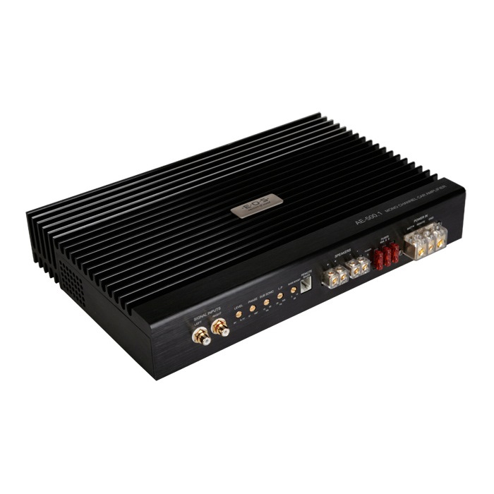

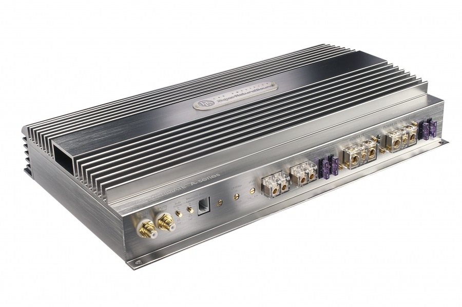

Как и обещал не стал затягивать с установкой и тестированием нового моноблока DLS A6. Сегодня днем он занял свое почетное место и подключен. После согласования gain с фронтом начал сравнительный тест прежнего и нового усилителей. Выбрал следующий набор критериев для оценки 1) Мощность; 2) Способность детального воспроизведения баса на малых уровнях громкости; 3) Атака; 4) Тональная точность; 5) Скорострельность.
Система — проц 800, саб morel ultimo sw 12-2омный, питание 2шт АГМ акумулятора, проводка stinger 4ga, акустический 4.0 кв.мм.
Для начала выложу фотографии начинки и внешнего вида соперников.
Оба аппарата выполнены в массивных корпусах с большой площадью теплоотвода, регуляторы и клеммы расположены на одной стороне. В этом плане аппараты равны, оба одинаково удобны.
Тест проходил на музыкальном материале: 1) диск АМТ sq; 2)тестовый материал от Кости Неживенко, который он любезно выложил в своем блоге; 3) Rammstein (избраные мои любимые композиции) 4) негретятина, я не поклонник, но тест саба без негров не представляю; 5) сборник Органной музыки, в основном И.С.Бах; 6) и злейшее зло Slipknot, живой концерт в Рио, вот где тест на скорость!) Поехали:
1) Мощность что у одного, что у второго по ощущениям одинакова, причем одинаково внушительная. Маленький минус EOSа только в том, что разметка регулятора gain ни разу не соответствует действительности, на вольтаж можно не глядеть, у ДЛС с регулятором все четко!
2) Детальность баса, раньше еще пожалуй год назад я даже не представлял что в басе может быть детальность, сделать для себя открытие помог Ultimo. По тесту усилителей скажу, что детали исполнения партий на рояле в пользу ДЛС, подача мягче, нижний регистр хорошо передал детали, особенно на диске АМТ ощутилось весомое преимущество. Орган оба усилка исполняли на ура, мощно и как положено монументально.
3) Атаку слушал с Костиной подборки, там есть на что опираться, и еще применял трек Awolnation-Sail. Нехватки атаки и рыхлости не наблюдалось ни у одного из соперников, но звук принципиально иной, EOS поджирает пики, чувствуется что диффузор летит сам по себе и не сразу приходит в себя, хотя шлепает бодрейше, громче чем DLS. А тот в свою очередь круто держит диф, бас лучше прилетает вперед, чувствуется меньше искажений и всегда есть ощущение что он делает это легко и непринужденно. Удары большого барабана передаются отлично, узнаваемый инструмент, но каждый усилитель дает окраску: eos делает так будто барабан играет в очень большом помещении, а ДЛС создает более студийное восприятие, с таким ощущением, что барабан играет в микрофон.
4) Тональная точность проверялась по диску АМТ, честно скажу мне больше понравился ДЛС, на 3м трэке мне гораздо отчетливее слышалось затухание тона 28гц именно от пика до пика, ЕОС давал отличный мощный тон, но он исчезал раньше, чем должен. Однозначно победа за ДЛС, откоровенно понравилось звучание! Остальные тесты не выявили каких либо объективных отличий.
5) Скорость! Вспоминаются слова: Power is nothing without control!) Чем лучше контроль, тем лучше скорость! Слушал Slipknot, причем намеренно добавил уровень саба. Барабаная установка трудилась неугомонно, а вместе с ней и каждый моноблок. Провала баса либо размытой каши не получилось, оба справились с тестом, удары на высокой скорости прилетали вперед. Разница все таки была, еос заполнял пространство салона басом, в то время как ДЛС держал удары строго на сцене, откровенно приятное ощущение!
Подводя итоги скажу: это не была битва Давида и Голиафа, EOS достойно держался против топового DLS, но все же проиграл. Ну а я в свою очередь оказался очень доволен новым приобретением, звук системы в выйгрыше однозначно!

А6 на самом деле великолепный сабовый усь, на сегодняшний день я не знаю такого, который его превзойдет.

забавно, особенно если учесть, что как еос часто ругают, так не менее часто сравнивают с длс как одно и то же
Взгляни на фото начинки и найди хоть одно малейшее сходство!) Я считаю что они разные и по схемотехнике и по звуку!
