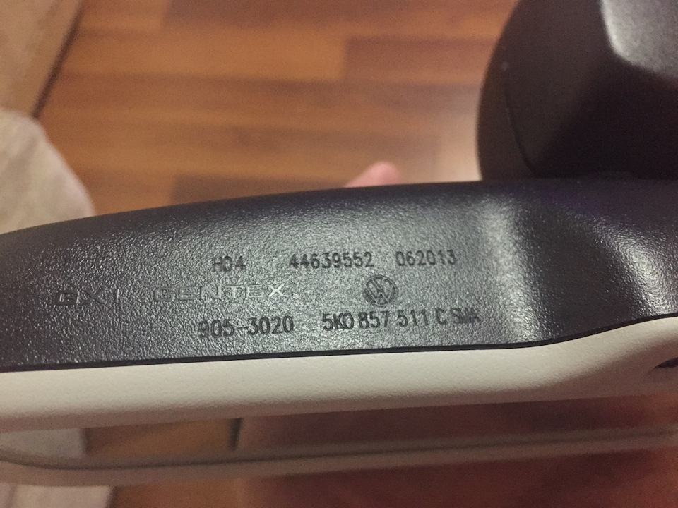

Более простой и бюджетный вариант зеркало с ассистентом дальнего света FLA уже многими установлено и я не отстаю теперь. Спасибо всем кто участвовал в поиске девайса по моей просьбе.
Заказал, оплатил и установил.
При установке руководствовался этими отчетами отчёт, отчёт
В установке всё как в отчётах

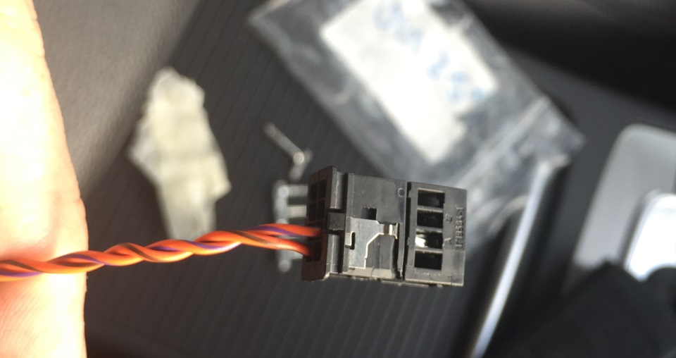

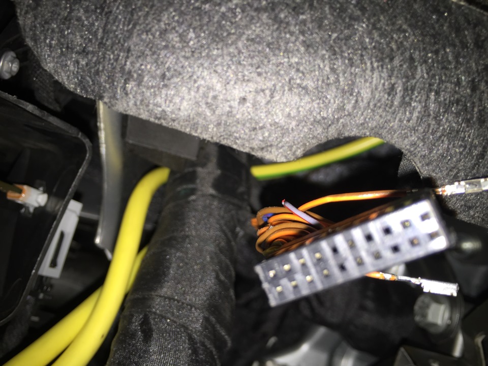

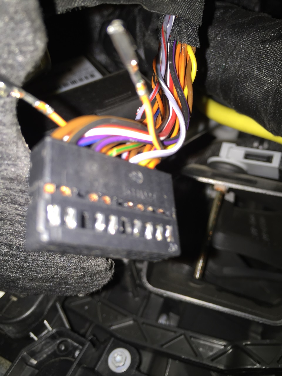

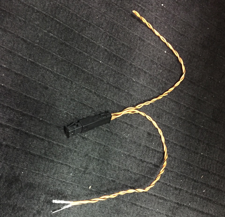

1. Снять накладки зеркала, снять само зеркало покачивая вниз.
2. Пины из старого разъёма в новый разъём не подойдут. Нужно по хорошему их перепиновывать, что я и сделал, так как в комплекте поставки нужные пины были.
вытаскивал по одному начиная с первого, обрезал старый, обжимал новый и вставлял в соответствующее по нумерации гнездо нового 8ми штырькового разъёма.
Один провод чёрно-синий из третьего гнезда не будет использоваться в новом разъёме. По нему было питание с лампы заднего хода, которое отключало автозатемнение при езде задом. Теперь в этом гнезде провод каншины и деактивация автозатемнения будет определяться по команде каншины. Думаю как бы приспособить для полезных нужд этот провод, а пока заизолировал и примотал к жгуту.

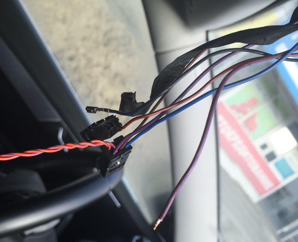

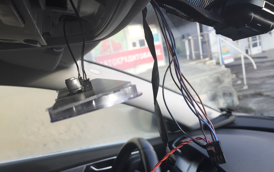

3. Далее прокладка кан шины.
Проведена под потолком, по левой стойке и подтянута к блоку гейтвей.
Аккумулятор при манипуляциях с гейтвеем правильнее отключать иначе куча ошибок о отсутствии связи с блоками. Короче я снимаю массу всегда.
Соответствие подключения пинов очень важно . Я перпутал сначала и вывалилась куча ошибок.
Оранжево-чёрный с 3 контакта зеркала на 16 контакт гейтвея
Оранжево-коричневый с 8 контакта зеркала на 6 контакт гейтвея.

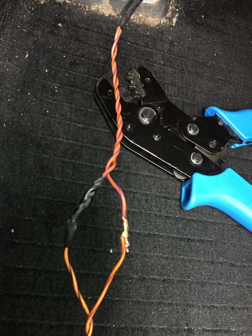

Подключаться к гейтвею занятие ещё то. как я не пытался сделать аккуратно у меня ничего не получалось в позе вверх ногами, башкой под панелью и реальном отсутствии места и длины проводов из основного жгута до разъёма гейтвея. Для примера фото из БЖ igoralipa
Пришлось прибегнуть к немного более продвинутому способу при помощи разветвителя кан шины котрый я берёг для установки привода задней двери, но пришлось пожертвовать.
Дальше вытащил пины после разборки разъёма гейтвея из 6 и 16 гнезда и вставил их в пустой разъём переходника соблюдая цвета. Пины из разветвителя воткнул в разъём гейтвея. Таким образом родные провода каншины не резались и не надрезались.

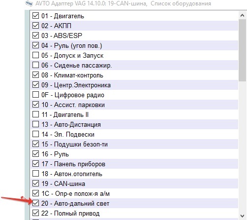

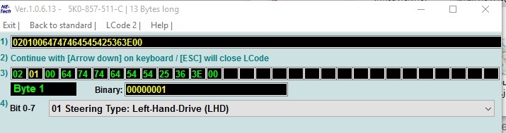

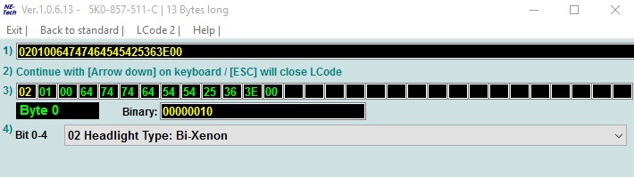

4. Кодирование.
В поля поставщик, сервис :подставил 12345, 123, 12345 . Кодировка принялась.

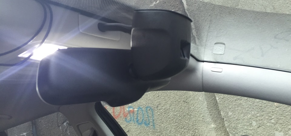

6. Сборка всего обратно и тест на дороге.
Сегодня уже затестил. Работает очень интересно и правильно. Мне очень понравилось.
Алгоритм следующий : после активации движением рычажка управления светом от себя система начинает отслеживать скорость автомобиля, наличие встречного и попутного транспорта по задним фонарям и фарам, а также наличие искусственного освещения по фонарным светильникам и иным фонарям.
На светоотражающие знаки и таблички система не реагирует, что очень грамотно как мне кажется.
Также можно настроить в адаптациях пороги начала срабатывания и отключения по по скорости.
Единственное огорчение что с ПТФ не работает, а только в режиме "Авто", иногда приходится по просёлочной местности ездить со всем возможным светом, но тут придётся в ручном режиме как и раньше.
Ну и регистратор теперь нужно вешать в более неудобное место. Раньше объектив был чётко по центру под креплением зеркала, теперь там датчик зеркала.

Подскажите, пожалуйста.
Активировал 20 блок в 19. А в 20ый блок не пускает, пишет: нет связи (что-то в этом роде).
Чего может не хватать?
Камера и лайн асист есть "с завода", распознавание знаков активировалось нормально. А сюда не пускает.
Что то вы напутали
20 вам не нужен
Если у меня биксенон, то 20ый мне и не нужен? Только 9ый?
Если у вас камера ассистентов то
А5 и 9
Ок, спасибо. Попопробую )

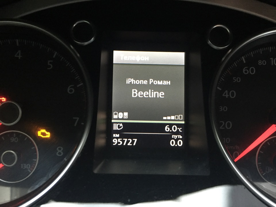

На приборке появился ассистент дальнего света? Не сам значок, а меню.
А разве бывает такое меню?
Включается то он только рычагом света
Знаю что именно так включается, тоже вчера установил, но, ведь это ассистент! Вот и спросил…Допустим Ассистент усталости или Ассистент адаптивного освещения…они то есть
Может как то программируется, как Side Assist…Т.е активируется через дамп приборки…

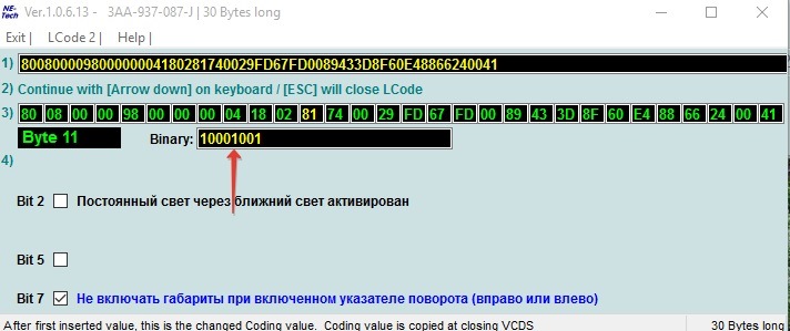

В 09 блоке 11 байт 3 бит вручную поставил 1, так как лейбла нет…а что было бы в лейбле? Что за пункт? Я так же по отчёту твоему делал
Не цепляйся к словам))
Как ты себе представляешь переключение и отключение его через меню в дороге
Найти меню перейти вниз на два пункта поставить галку ✔️
Круиз контроль тоже ассистент поддержания скорости но управляется он рычагом напрямую без меню
Ок, я понял, Я ж просто уточнил! Спасибо за ответ!
Всё-таки хотелось бы узнать про это:В 09 блоке 11 байт 3 бит вручную поставил 1, так как лейбла нет…а что было бы в лейбле? Что за пункт?
Ассистент настроил, только подключил к подрулевому.
Ну так и было бы "ассистент дальнего света установлен"
Лейбл можно и дописать чтобы пункт появился.

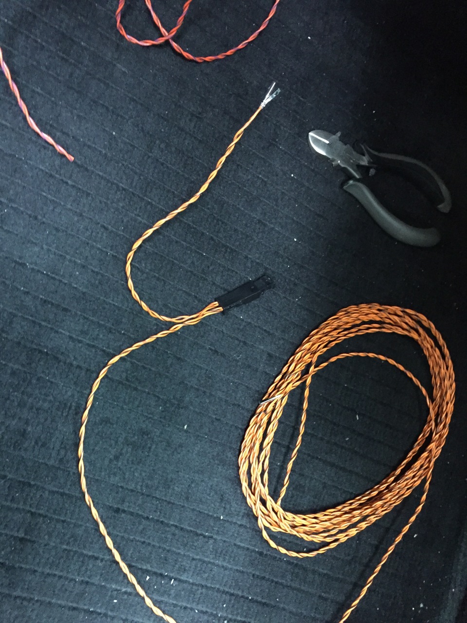

И где вы все провода покупаете? Я где ищу по цветам и сечениям редко нахожу
Про разветвитель кан шины можно поподробней ? Номер разъема и пинов))
фото не моё, но смысл разветвителя понятен.
f-a.d-cd.net/3764512s-960.jpg
Я брал у китайцев очень давно, больше года назад. Нужно искать на али или ebay/ Думаю должен быть.
