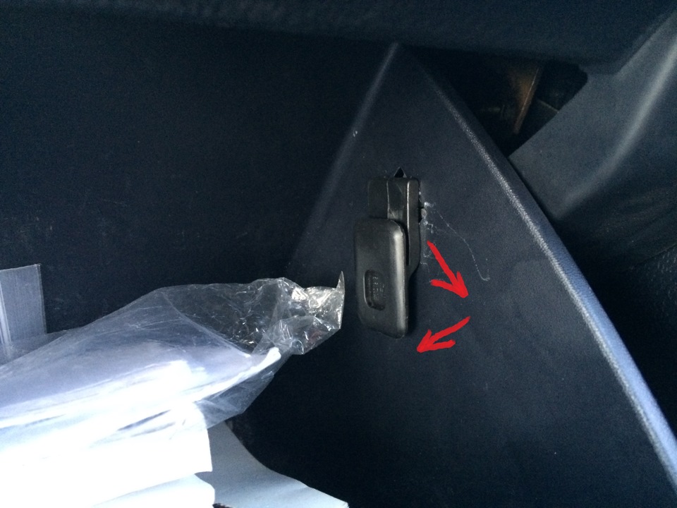

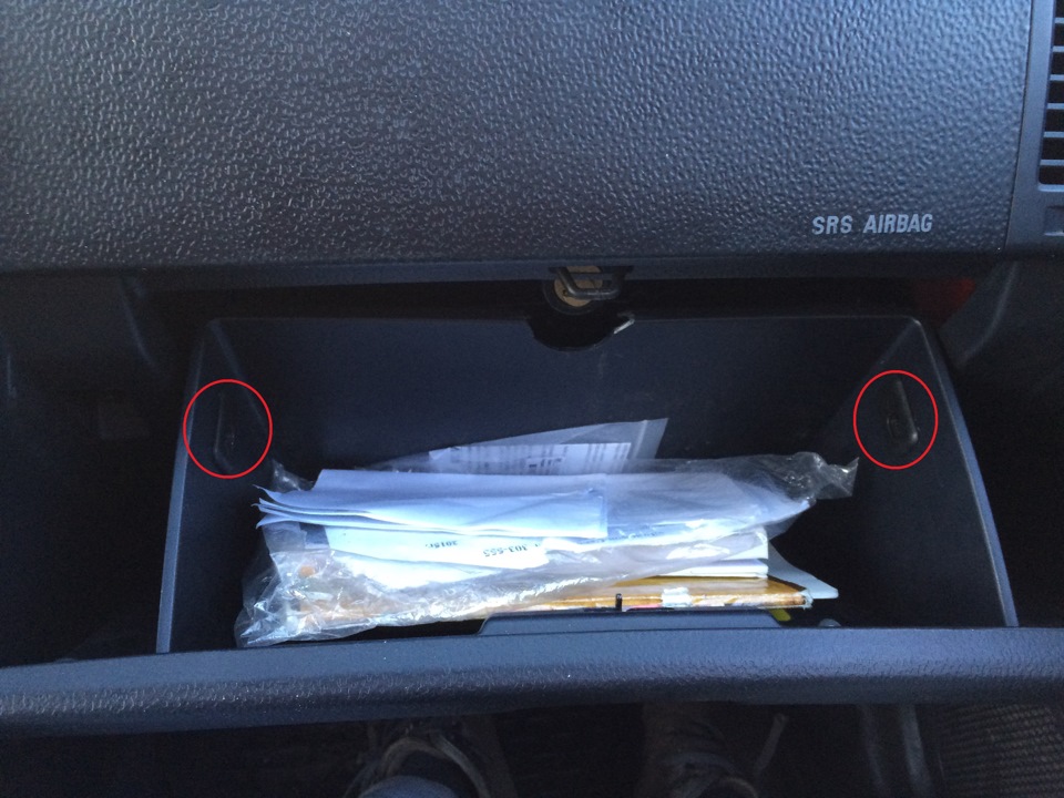

Открываем бардачок (2 заглушки по бокам)
Снаружи бардачка надавливаем на заглушку, тянем на себя, затем поворачиваем. Также со второй

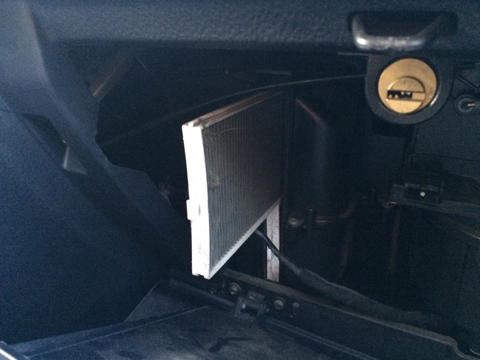

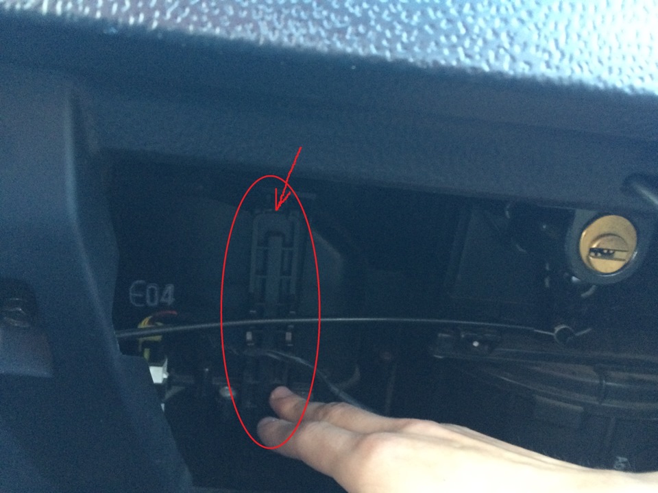

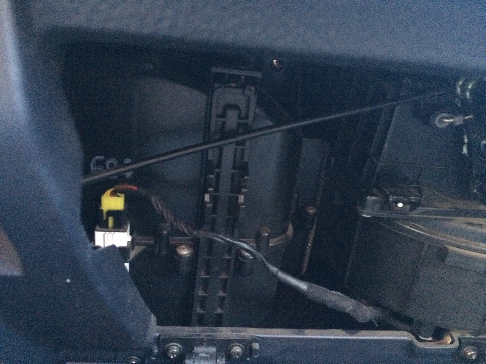

Там находится фильтр. Необходимо отсоединить провод и тросик, затем нажать на кнопку (указана стрелкой) и потянуть на себя
Достаем старый фильтр (2 штучки)
Вставляем обе части нового фильтра так, чтобы одна насаживалась на другую
Закрываем, цепляем провод и тросик. Готово!

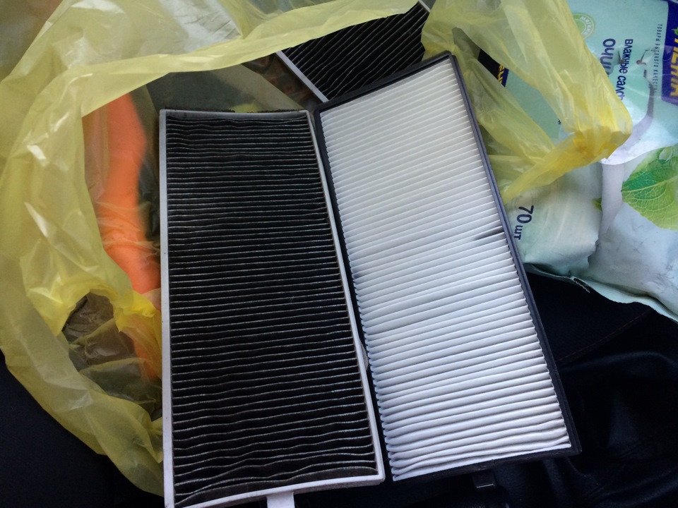

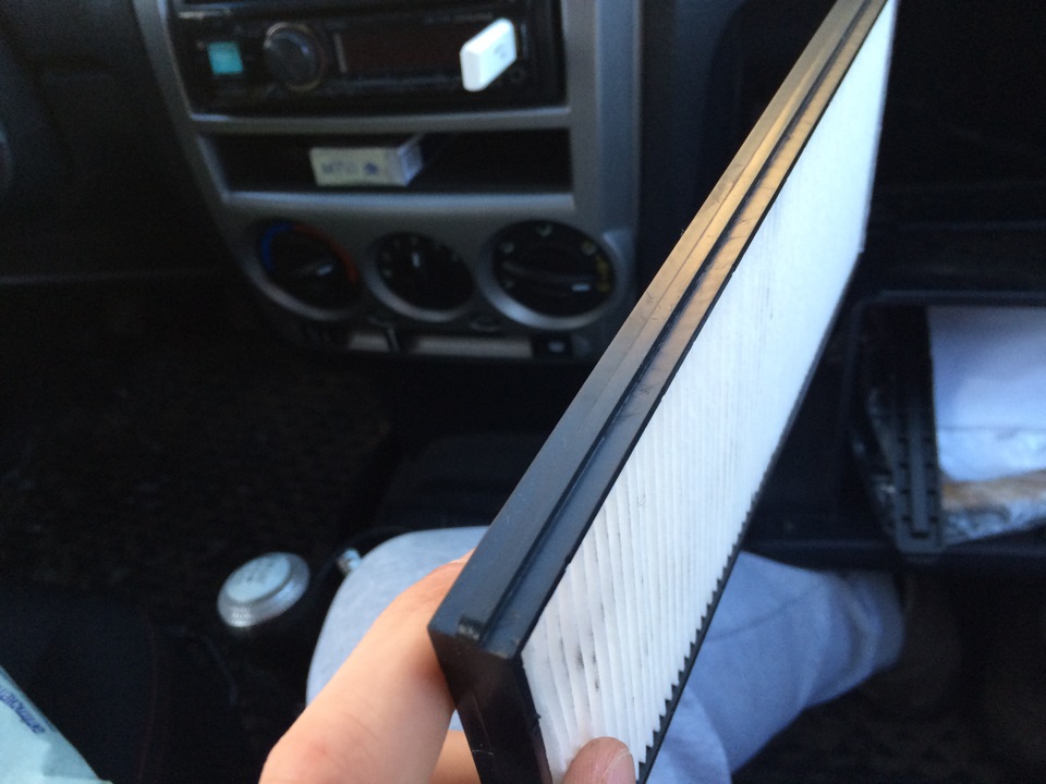

Вот такая разница получилась у меня старого и нового фильтров :)
