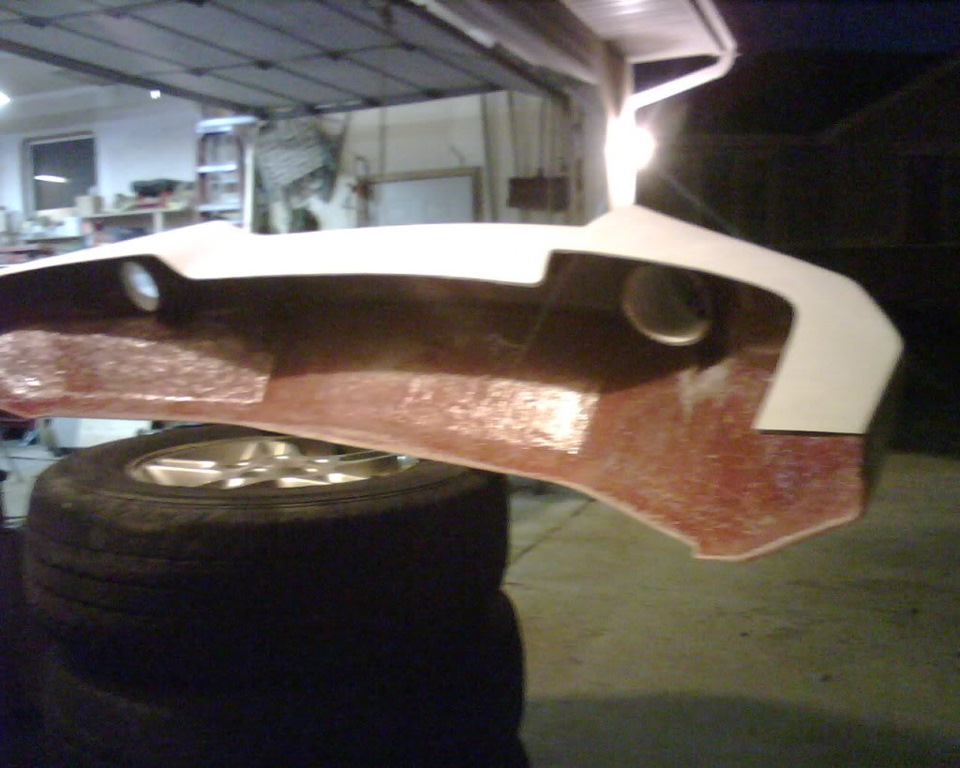

— в местах стекания смолы бампер имеет толщину около 10мм, по краям от 5 до 8мм
— повторяется оригинальная форма бампера, что позволяет избежать головомойки с сертификатами и согласованием ГИБДД
— бампер легко выдерживает удар кувалды, валит деревья до 10см
— очень легко ремонтируется
— при использовании гелькоата (внешнее покрытие) не требует покраски

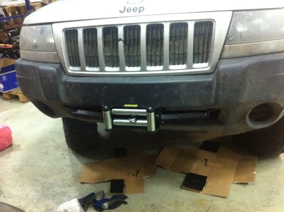

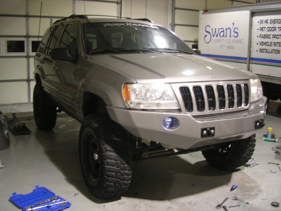

Передний бампер — реплика стандартного, за исключением ширины, она будет подгоняться под ширину машины с бушвакерами. Также будет произведен вырез под смотровое окно для лебедки (установка лебедки в штатный бампер). Бампер будет крепиться на усиленную стальную направляющую под площадкой лебедки(из профильной трубы), а также в стандартные места креплений. Площадка под лебедку будет изготавливаться отдельно (ориентировочная стоимость 6000р).
Примерный вес бампера 18-20кг, что тяжелее стандартного (~10кг), но значительно легче железного ~40-60кг
Вес площадки под лебедку и усилителя бампера до 18кг

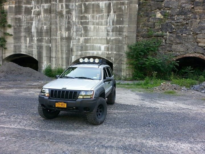

Задний бампер — реплика стандартного, за исключением ширины, она будет подгоняться под ширину машины с бушвакерами(тут требуется подробное обсуждение и ваше мнение, не будет ли ширина бампера смотреться нелепо, с другой стороны будет полочка по которой можно легко получить доступ к экспедиционному багажнику или же делать бушвакеры в нахлест на бампер как на фото ниже). Бампер будет крепится в стандартные крепления, а также на фаркоп с квадратом. К этому же фаркопу будет сделано крепление калитки для запаски. Таким образом в бампере будут отверстия под квадрат и запаску. Фаркоп с квадратом по стоимости выйдет примерно в 9000р, Фаркоп с квадратом, креплениями для калитки и калиткой будет стоить около 16000р.
Примерный вес бампера 25кг, что тяжелее стандартного (~12кг), но значительно легче железного ~45-60кг

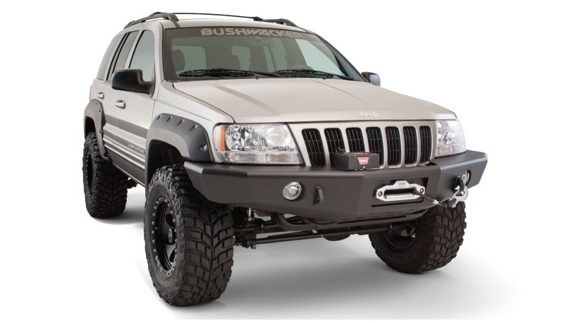

Бушвакеры будут выглядеть как в этой теме

Задний бампер у меня такой e-a.d-cd.net/f66dc5as-960.jpg
И как видно, он прекрасно уживается с бушами.

Мне конечно больше всего нравится тот, который на фотке джипа с люстрой. Только ширину надо под буши увеличить.

А не хочешь сделать передний именно как на картинке с шириной (красивый)? Или таки в этом случае будут проблемы с ГИБДД?
ты имеешь в виду тот который железный по форме?
не планировал, но если насобирается народ — сделаю отдельно.
Ответ на вопрос: Какой нравится? — Последний стеклопластиковый, рубленый, который в P.S. Форма нравится. Штатный некрасивый. Крепление предусматривается каким образом?
еще не продумывал, но скорей всего будет закладная из профильной трубы, на 2/3 ширины бампера с ушами под бампер (на фотке видно как к ней прикручены уши для буксировки) которая будет крепиться к телевизору
