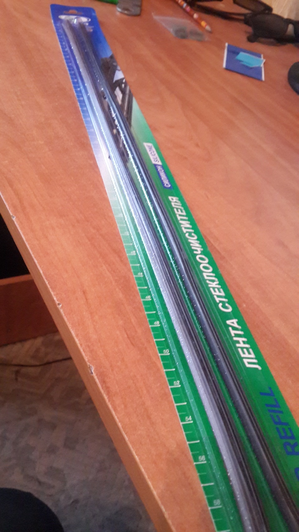

Самое главное для зимы я, конечно, уже сделал, переобулся на шиповку и разобрался с печкой, сегодня я заменил резинки в дворниках т.к. старые скрипели и оставляли разводы и заделал течь бочка для омывайки.

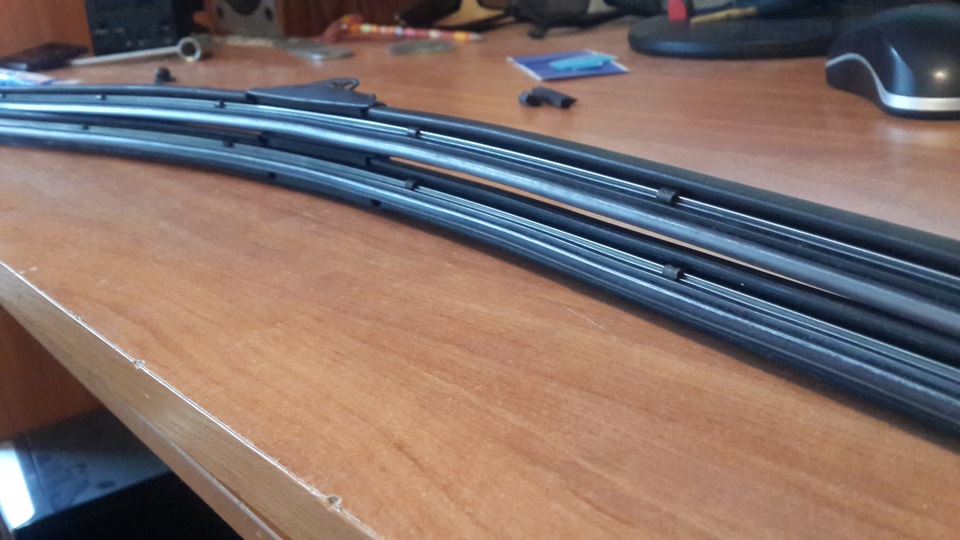

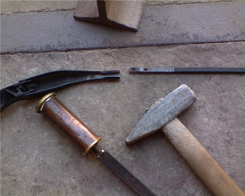

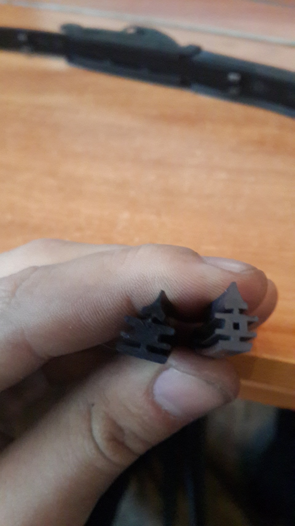

подробнее: полностью дворники менять не стал, потому что не видел в этом смысла, старые резинки легко высунуть, а новые легко засунуть, да и стоит это всего 120р.
А сами бескаркасные дворники от 1500р хорошие, но так как мои были в хорошем состоянии они остались на месте, я купил ленту длиной 61.5см.
Естественно лишнее отрезал потом, хотя и совсем не много.

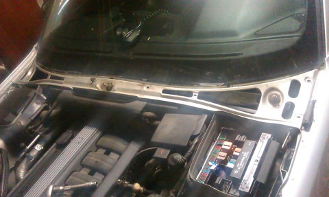

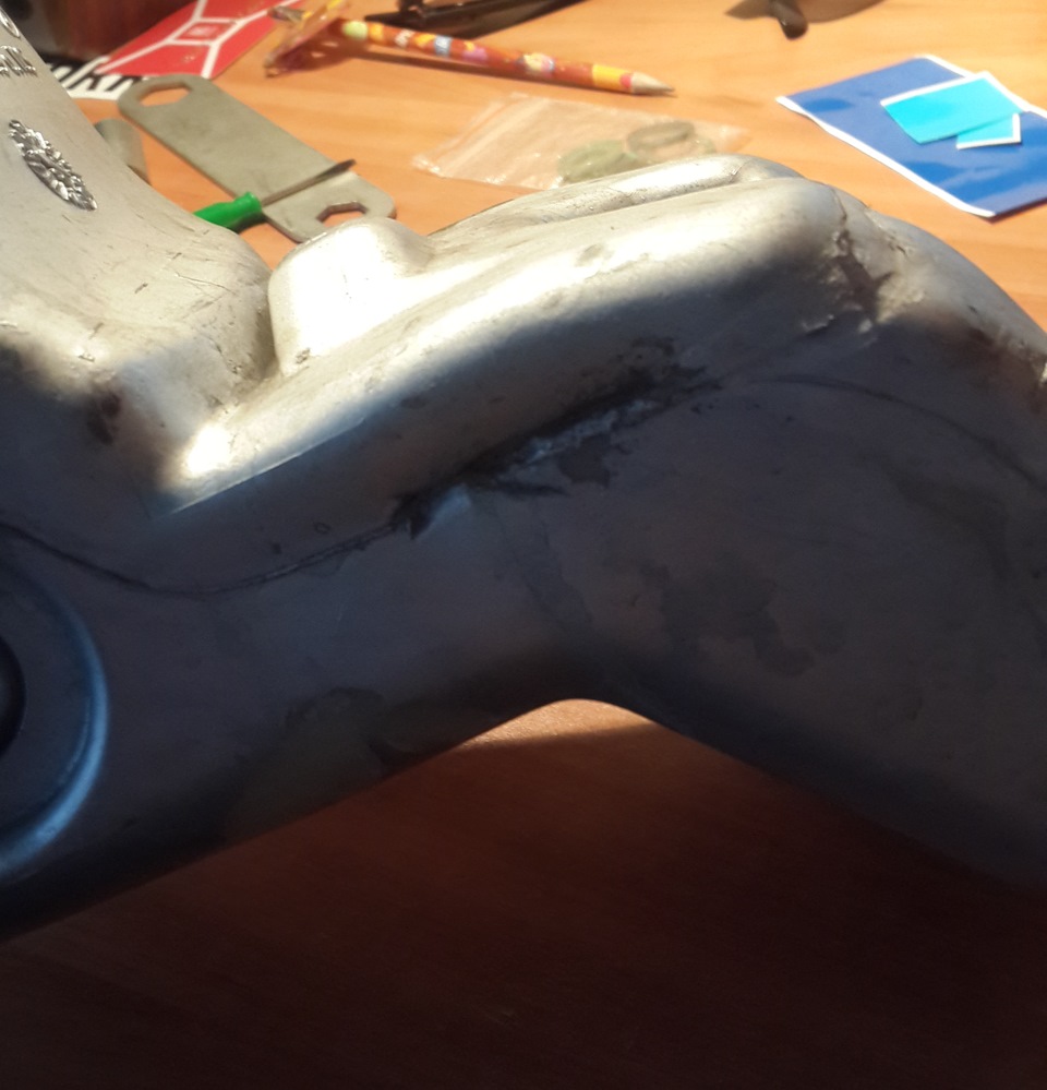

Так же залил хорошую омывайку без запаха, и тут же увидел как она оказалась под автомобилем почти вся, я демонтировал бочек, для этого надо только открутить пластиковый болт сверху и вынуть моторчик снизу, вытягиваем бочек на себя и осматриваем, я сначала хотел набрать воды чтобы посмотреть где именно течет, но все оказалось ясно и без этого:

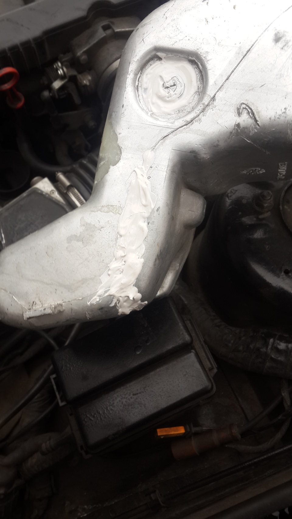

ну а дальше мне помог герметик и собственный палец, так же чуть герметика положил под уплотнитель для моторчика, ну просто на всякий случай, все подсохло дома и было установлено в авто.
Как итог: бесшумная работа дворников и чистое стекло без разводов, ну и конечно полный бочек незамерзайки, которая выходит от туда только когда я захочу.
