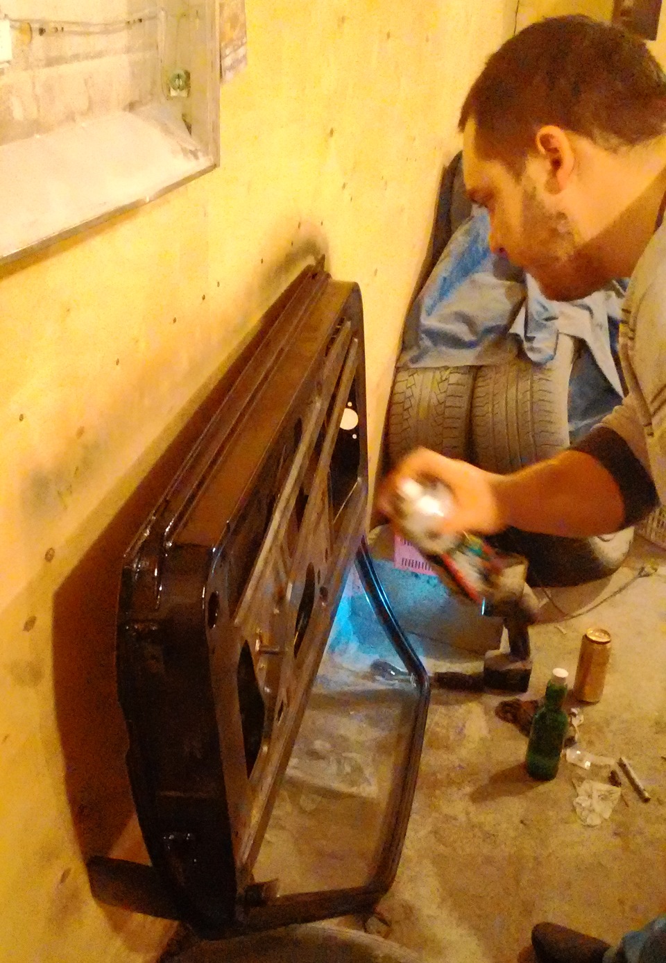

Вчера добрались до гаража, чтобы поменять дверь) хотели заодно поменять кран печки и термостат, но на дверь ушло слишком уж много времени) На этапе установки новой двери, кстати, выяснилось, что ничего варенного в старой двери не видно и проблема похоже была не в двери, а ее просто нужно было отрегулировать. Так что не исключено, что потом попробуем вкорячить ее назад.

Закрашиваем ржавчину))
Пока дверь сохла, вспомнил что нужно заменить кран печки. Тут выяснилось, что у ребят в гараже лежит абсолютно ненужный почти новый медный радиатор вместе с краном. Очень обрадовались и поставили) Вчера на улице было тепло, поэтому сложно сказать насколько стало теплее)) Но определенно, теплее стать должно.
