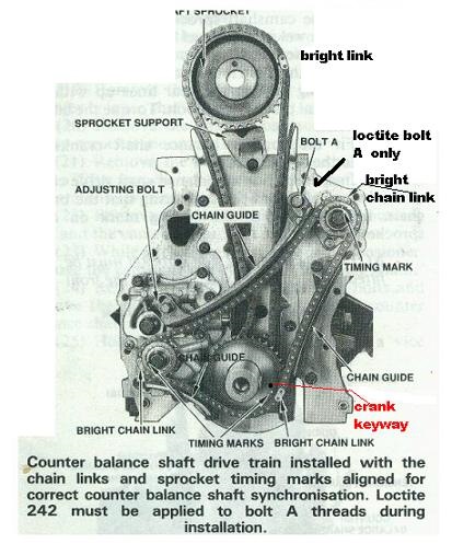

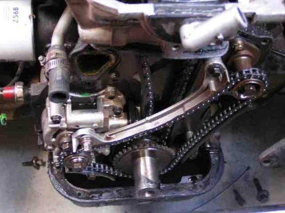

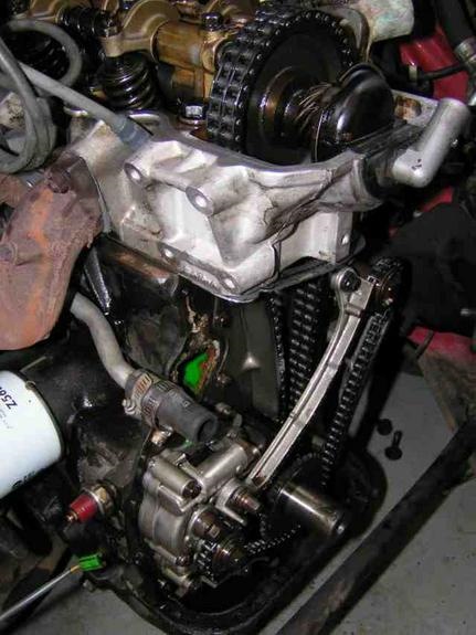

В далёком 1972 году фирма Митсубиси создала семейство двигателей под именем "Astron". По началу семейство было представлено бензиновыми двигателями 4G5 объёмом от 1,8 до 2,6 литров. В 1975 году, как утверждает Википедия впервые в мире на серийных двигателях внедрили балансирные валы для уменьшения вибраций от сил инерции второго порядка. Привод как распредвала так и балансирных валов был осуществлён втулочно-роликовой цепью. Одним из них был двигатель 4G54 .
Цепной привод ГРМ и валов, по материалам зарубежных источников показал себя не очень. Это было вызвано автоматическими натяжителями, действовавшими от давления масла. При пуске двигателя, натяжители срабатывали плохо, т.к. давление в масляной системе при старте было мало.

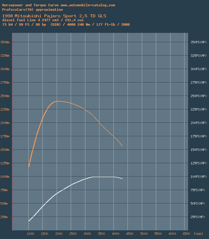

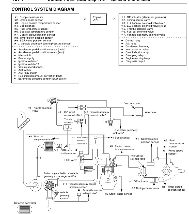

Потом увеличили ход поршня и получился 4D56. Изначально мотор был без турбины, с раздельной камерой сгорания и степенью сжатия 21 или 22. Потом добавили турбину. Следом промежуточное охлаждение воздуха. Данный мотор выдавал 99 лошадей и наверное является самым распространённым:
Эта модификации называлась 4D56T. На японском и некоторых других рынках мощность мотора была заявлена в 105 лошадей, но это лукавство тамошних сертификаций, они испытывают движок без навесного. Следующим этапом было введение в июле 2001 году топливного насоса с электронным регулятором EFI, при механических форсунках, а так же ТКР с изменяемой геометрией. За счёт более высокого давления топлива, а может быть и наддува мощность повысилась до 115 лошадей, а порой и до 133. На сколько мне известно диаметр поршневого пальца так же увеличился с 29 мм до 32. Название данной модификации мне не известно, но обычно в определенных кругах его называют 4D56 EFI. Педаль "газа" стала элнктронной, впервые появился дроссель на впуске для большего наполнения цилиндров ОГ. В Россиянии этот мотор появился на Спорте первого поколения в последний год его продажи. В Европе в 2001 на Паджеро 3, вместе с нормами Евро 3.
Далее внедрили вездесущую "общую рейку" и как следствие непосредственный впрыска топлива, камера сгорания стала нераздельной. Изменилась форма днища поршня, степень сжатия снизилась до 17, установлена ГБЦ с двумя распредвалами. Блок цилиндров тоже немного изменился, исчезла втулка-вставка в верхней части цилиндра(на отечественных движках такая стояла на двигателях ГАЗ, Зил). Коленвал тоже изменили — увеличили диаметр шатунных шеек с 76 до 79 мм. Увеличили диаметр поршневого пальца. Данная модификация ставится на L200 и называется 4D56U или 4D56 DOHC. Было две таких модификации: без охлаждения наддувочного воздуха и с ним, мощностью соответственно 116 и 136 л.с.
Вскоре на двигатель установили турбокомпрессор с регулирующимся сопловым аппаратом турбины, для уверенной раскрутки на всех оборотах и снизили степень сжатия до 16,5. Двигатель почему то так же называется 4D56U или 4D56U Hi-Power. Несмотря на общее название мотор изменился очень сильно и почти 90% деталей от вихрекамерного на коммонрейл не подходят, так же как и наоборот. Общим остался только привод балансирных валов, их сальники, коренные вкладыши, основные базовые размеры, да технологическая оснастка для обработки блоков.

Были такие с электронноуправляемым тнвд. С таким ТНВД и ткр с геометрией выдавал уже 116 сил, а при чиповке 133
Но ошибки же бывают на таких авто?как то сканируют их? с двигателем 4d56, 99 лошадиных сил.Компьютер есть там?
Должно через ОБД разъём работать
Просто возник спор.Не подключается ELM 327.И некоторые утверждают, что это бесполезно.Якобы там вообще нет мозгов (компьютера).Что это старый механический дизель.Но это ELM327 не подключается, не понятно почему, может из-за протоколов, может из-за чего-нибудь ещё.Но другой сканер то можно подключить на такие авто, как-то ошибки считывают?Вот обсуждения www.drive2.ru/l/559186326…age=0#a559320466611765548
Если педаль электронная и к ТНВД тросов никаких от педали нет, то мозги стоят! А то что елм не читает, это проблемы елм. У меня два свистка елм и один не читает мой движок с коммон рейл, а второй читает. Это все из-за китайцев.
Значит это всё бред сивой кобылы.Есть мозги на таких авто с двигателем 4d56, 99 лошадиных сил?
Доподлинно мне неизвестно, т.к. по винтикам такие машины я не разбирал, но если там электронная педаль, то мозги есть
