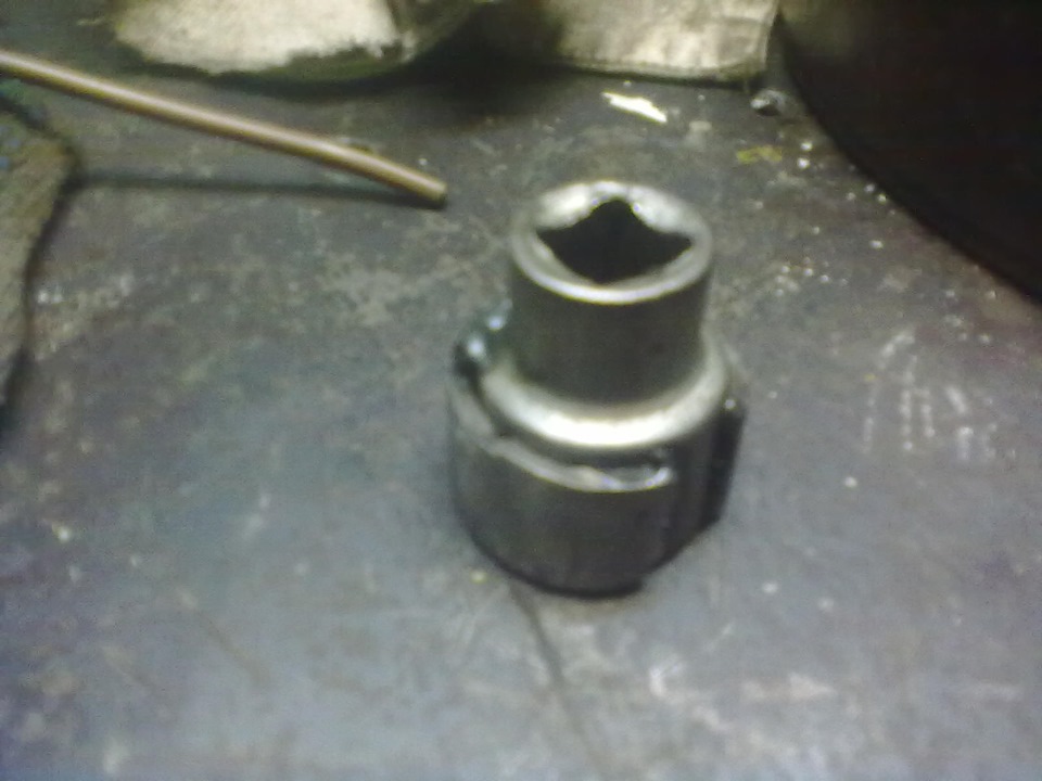

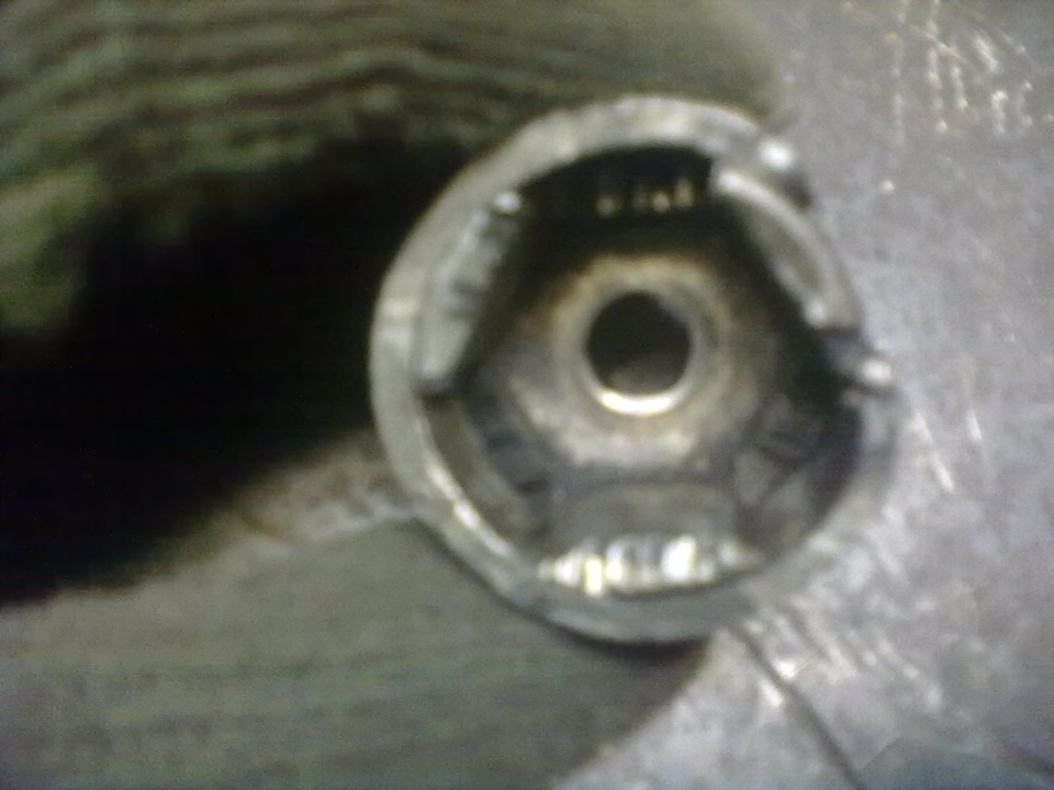

Еле нашёл течь. Оказалось где плунжерная пара там какая то гайка ТРЁХГРАННАЯ. Из под неё сопливило и воздушило. Затянута была сильна. Не знал что под ней поэтому стал обзванивать всех кто ездил на дизелях. Оказалось её можно открутить — под ней есть уплотнительное кольцо. Ещё неделя ушла чтобы сделать ключ под гайку (так и ездил). Сначала заказал фрезеровщику. Он сделал, но с размерами ошибся.
Потом высмотрел в интернете ключ из головки на 24. Нашёл старую головку. Отрезал три грани и стал крутить. Но головка стала гнуться. Стал думать как её усилить. Нашёл трубу тонкостенную. Отпилил кусок трубы, потом по вдоль распилил кусочек и натянул на головку. Закрепил сваркой. Далее на наждаке по кругу подточил пока не влезла к месту.
Отвернул сначала на запасном насосе, снял с него хорошее уплотнительное кольцо. Потом уже на своём насосе не снимая его. Открутил поменял закрутил. Кольцо оказалось "квадратное".
