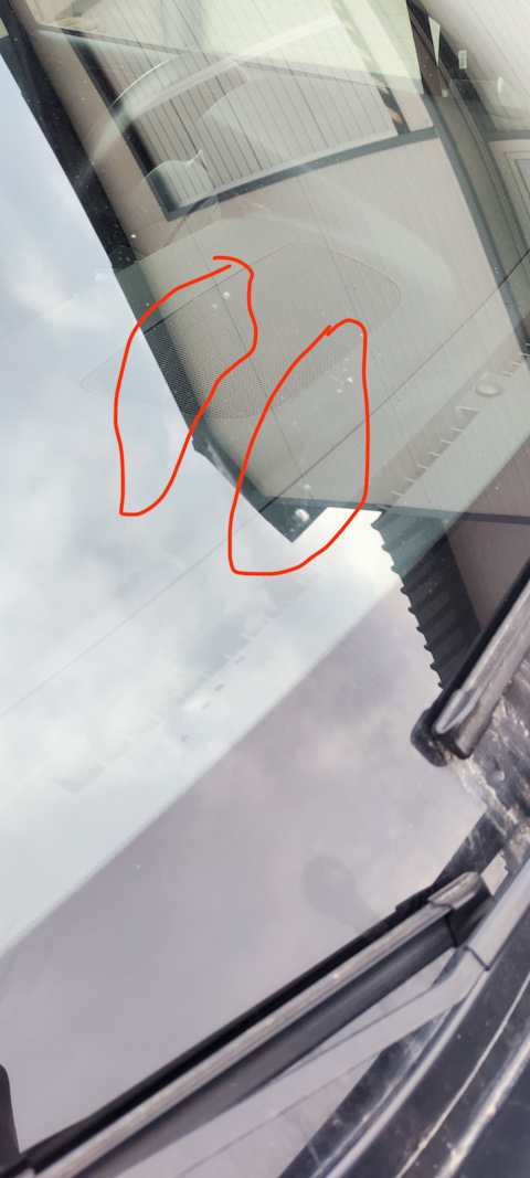

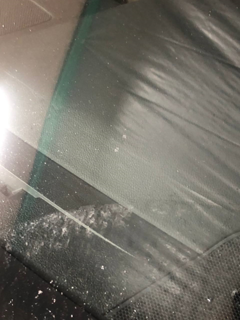

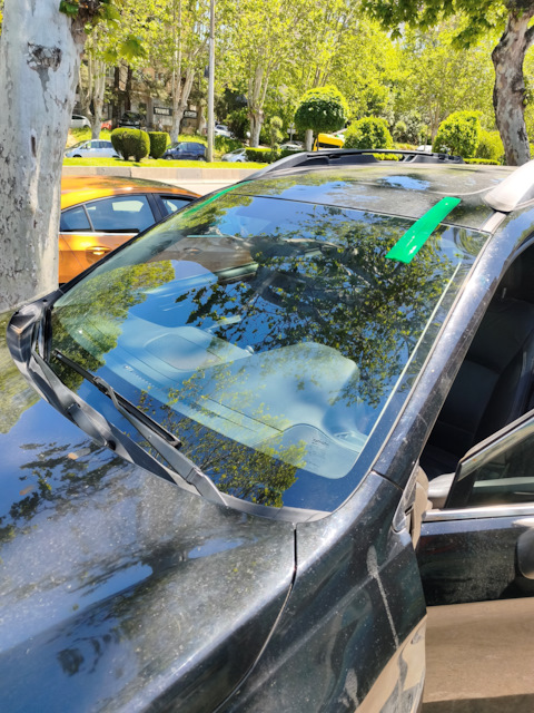

Но внимания достойна причина —
Стекло в П-профиле держиться на жидкой резине, поэтому достаточно небольшого сопративления, чтобы оно из профиля вывалилось. В итоге ребята залили все клеем для лобового. С остальными стеклами сказали быть осторожнее. Остальные стекла пока держатся, буду надеяться, что еще раз ехать не придется =)
