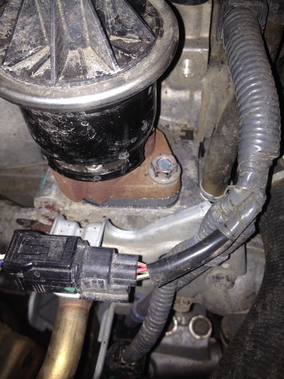

Что такое ЕГР? — "Exhaust Gas Recirculation – система рециркуляции выхлопных газов, предназначенная для снижения выбросов окислов азота." Т.е. часть выхлопных газов снова поступает во впуск.
Последнее время в сети часто встречаю вопросы(или просто статьи) о глушении ЕГРа. Мне стало интересно будет ли вылазить "Джеки чан" без программного отключения этого клапана, и как все же правильно ставить заглушку.
Для этого пришлось вернуть сток прошивку, так как в "гоночной"))) он был отключен.

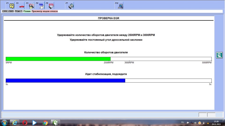

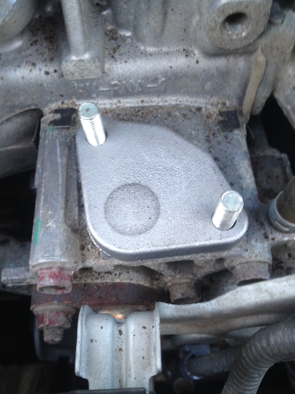

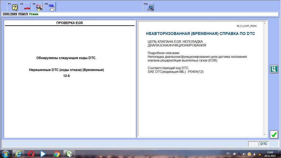

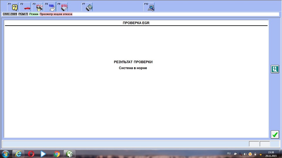

Всегда думал что заглушку правильно ставить так)) и эта выемка сделана для хода клапана.

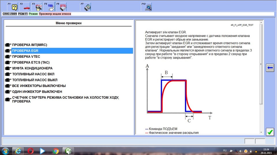

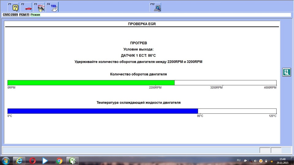

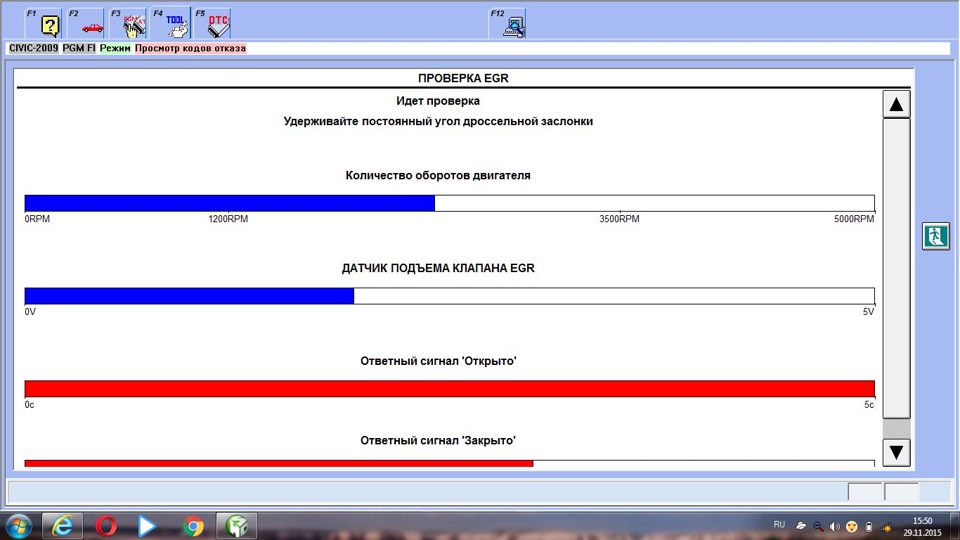

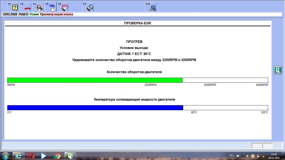

Ну поставил значит её таким образом, для этого были куплены удлиннённые шпильки, иначе сам клапан обратно не поставить. Ну и сразу сделал проверку на работоспособность через HDS. Итог — система в норме

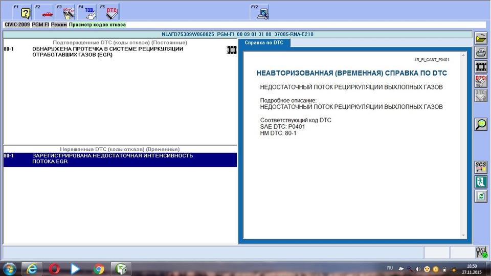

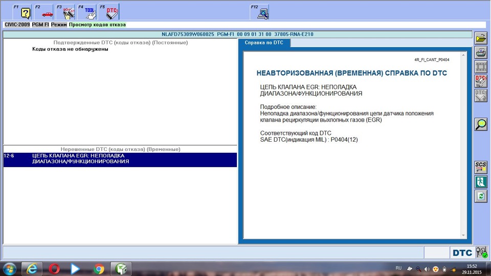

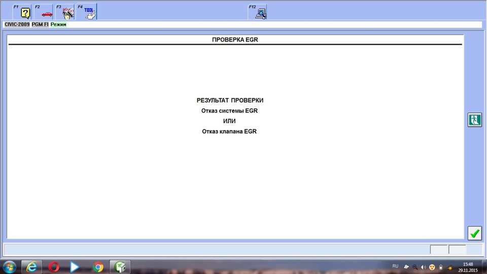

Затем поставил заглушку наоборот, так как большинство её и ставит. Итог на фото ниже. Система не проходит проверку и выдаёт ошибку.

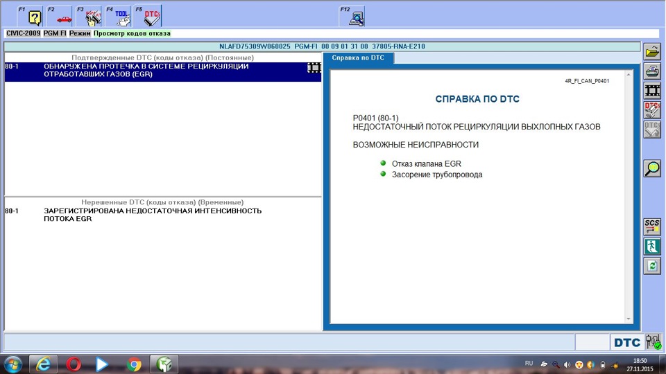

НО! Это не значит что поставив заглушку первым способом можно забыть о нем!)) (хотя на лачетти можно было) так как в любом случае, спустя ~20км "приходит джеки чан" и говорит на следующее))
Значит EGR в любом случае надо отключать программно и потом не важно как ставить заглушку! Некоторые снимают клапан и отрезают фишку, либо просто прячут её. Мне такой вариант не нравится, поэтому я и купил шпильки подлинее, что бы выглядело как с завода))
но тогда мне не понятно зачем вообще эти выемки нужны))

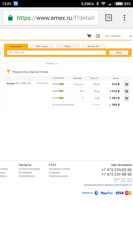

Приветствую) у меня вот EGR отключен программно и выкинут катализатор, но вижу что нету заглушки, посоветуйте ставить мне эту заглушку?
Привет. У некоторых бывает он остается в открытом положение после отключения. Поэтому можно и поставить чтоб быть уверенным)) тем более заглушка не такая уж и дорогая
Да дорогая
😬 видимо подорожала
я вроде за 300 покупал
Тогда просто сними проверь закрыт он или нет, можно перевернуть его самим клапаном вверх, и брызнуть жидкость какую-нибудь, если уходить уровень не будет — значит закрыт)

привет. так как всё же нужно установить правильно заглушку, выемками вниз или вверх? спасибо
Привет. Ошибка вылезет в любом случает. Поэтому нужно отключать программно
Если поставить выемками к клапану, то он будет ходить, но спустя км 20 вылезет ошибка "недостаточная проходимость газов"
я понимаю, что сначала программно отключаем. меня интересует какое положение должно быть потом?
спасибо
Потом — не важно))) если ты оставишь сам егр то клади как больше нравится. Если уберешь его то выемками вниз.
прокладка ставится какая ?или старая норм
Если он отключён то особо не имеет значения. Но я новую решил поставить
