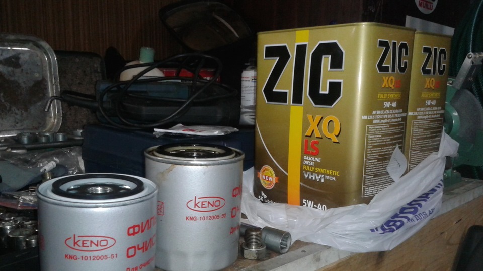

Перед летней поездкой в отпуск (www.drive2.ru/l/6689021/) были поменяны масла везде (www.drive2.ru/l/7077842/), за лето как раз накатал почти 10000 км, но все никак не мог выкроить денюжек на моторное масло…((( Ну а тут, на днях, разбогател немного, ну и поехал затарился:
Почему ZIC? Не знаю… скорее всего повелся когда-то на рекламу, ну и продолжаю лить его…))) Хотя начал задумываться, а не перейти ли на отечественную продукцию…)))

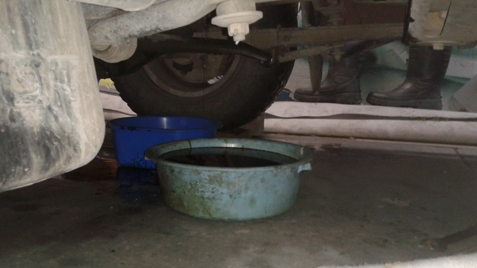

Слил тазик старого масла…

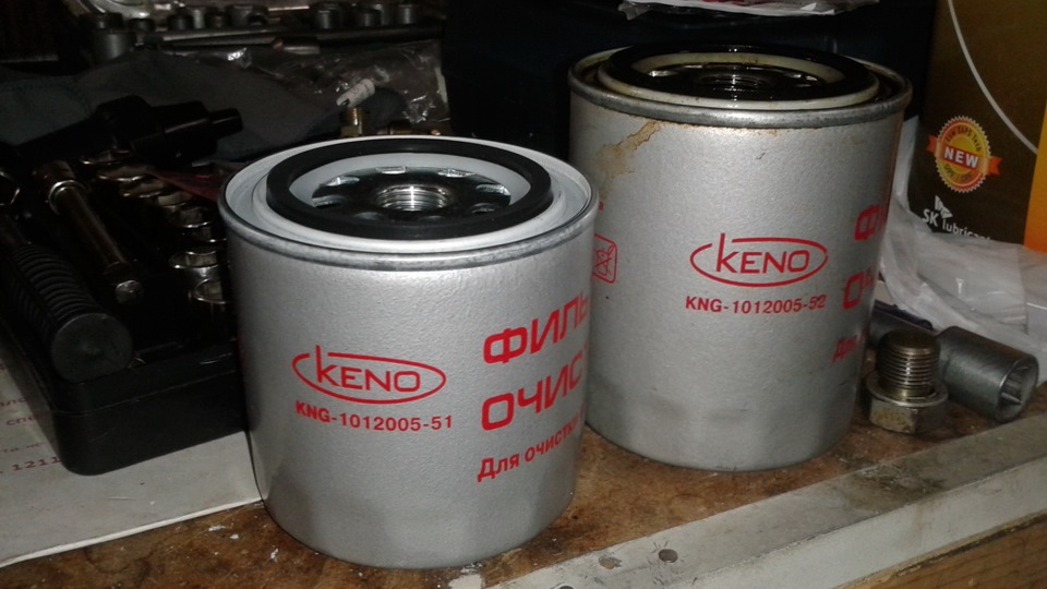

Открутил старый фильтр, достал новый, и опаньки… как же я мог так ошибиться…о_О
Запчасти на фото: KNG101200551
Да ну и ладно… пускай будет поменьше объемом…

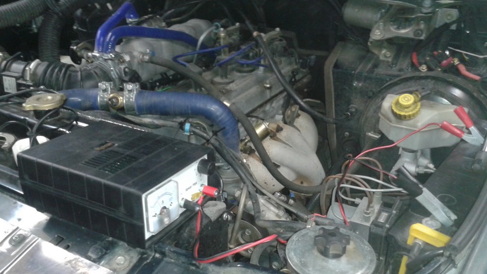

Попутно, раз уж загнал Патра в гараж, поставил подзарядиться аккумулятор:

А вот это что: concept.zicoil.ru/product…ya-legkovykh-avtomobiley/, они на пластиковую тару переходят чтоль? о_О
А не в курсе чем отличается Zic XQ LS от обычного Zic XQ? Тоже лью себе Zic!
Ну судя по описаниям, вот:
ZIC XQ — всесезонное, полностью синтетическое моторное масло высшего качества для бензиновых и дизельных двигателей легковых автомобилей, а также автомобилей для активного отдыха (внедорожников и кроссоверов). Производится на основе базового масла высочайшего качества и пакетов присадок от Lubrizol, Infinium, Oronite (США) с использованием технологии VHVI, имеет высочайший уровень эксплуатационных свойств.
ZIC XQ LS — полностью синтетическое моторное масло высшего качества, произведено по технологии LOW SAPS (пониженное содержание сульфатной золы, фосфора и серы). Рекомендуется для бензиновых и дизельных двигателей легковых автомобилей с турбонаддувом и без него, в том числе для двигателей новейших конструкций, отвечающих нормам Евро IV и оснащенных каталитическими конвертерами (CAT) и сажевыми фильтрами (DPF).
То есть, нам можно и обычное лить, без LS энтого…)))
Спосибо! Будем брать обычное!
Да сам наверное в следующий раз обычное залью!)))
