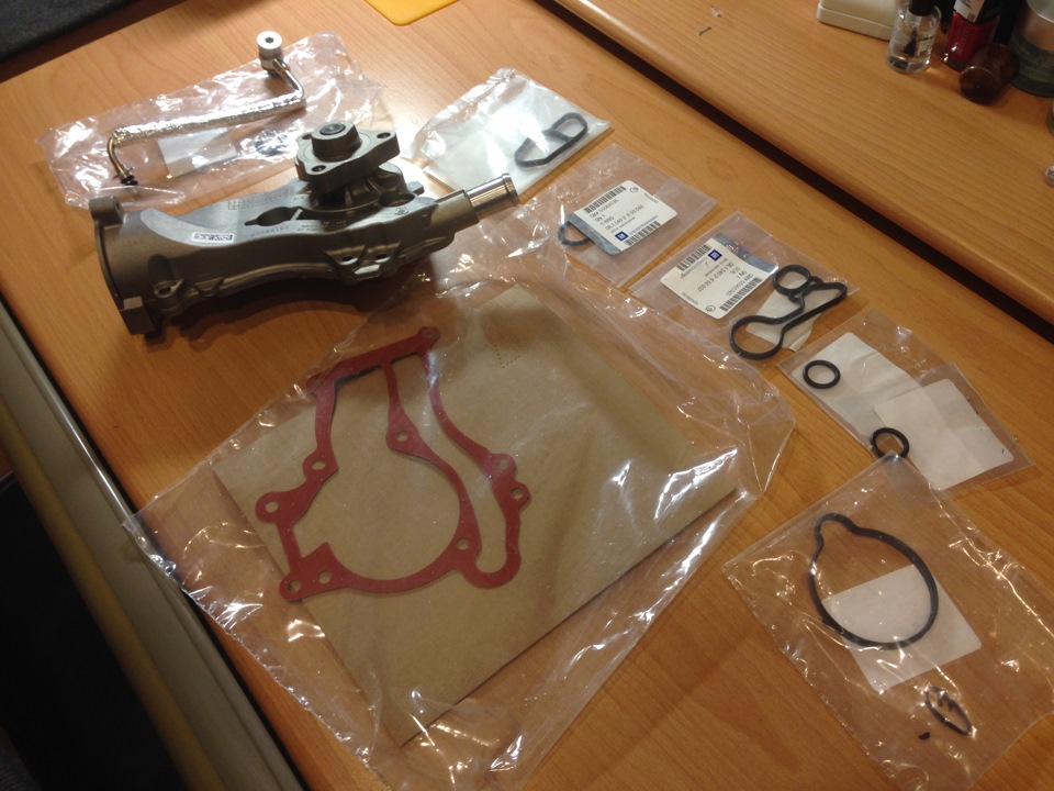

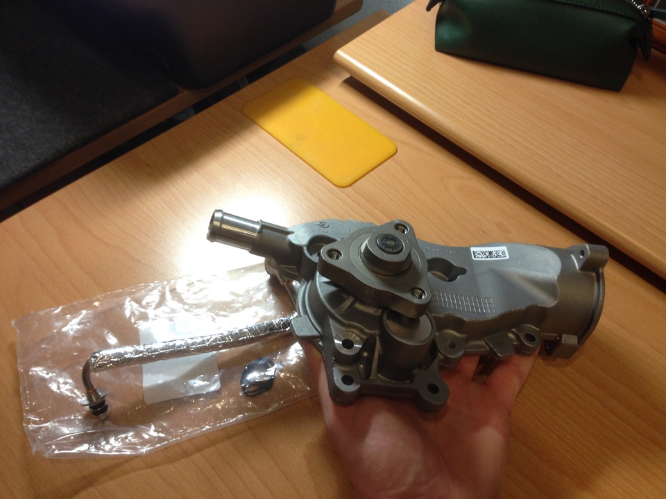

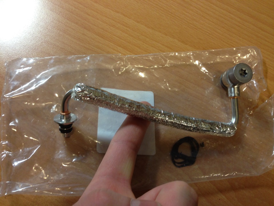

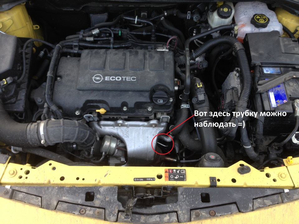

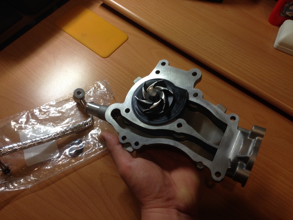

Хочу обратить внимание владельцев турбированных Jек на одну особенность. А именно, трубка подачи масла на турбину. На более ранних версиях авто стоят трубки без термозащитного экрана. В итоге масло там перегревается, что часто приводит к течи. На более новых авто стоит уже модернизированная запчасть. Но все же, советую открыть капоты и проверить) Проблемка оказывается частая, а замечает ее мало кто. К чему приводит течь? Скорее всего к более быстрой смерти турбины.
Об этом уже писал в своей теме va1ve : для ознакомления =)
У себя течь обнаружил, при чем продолжается она по ходу уже давно))
Заказал новую трубку, цена 1060руб. Она идет уже модернизировання, с термоэкраном
Номер для заказа: 08 60 445
ФОТКИ
Заодно было решено поменять насос охлаждающей жидкости, он тоже потек, зараза мелкая. Ну и прокладки соответственно. Так же потек радиатор, купил 5 сальников, меняются все разом. Осталось все установить, прокачать систему свежим антифризом и ездить дальше))
Надеюсь что кому-нибудь эта инфа будет полезна и да будут спасены турбины!)

в чем отличие вашей трубки от 55592600?
Не знаю) Может это замененный код какой-нибудь
а зачем так много прокладок?
мне меняли помпу — так только одну красную меняли
трубка уже с сальниками в сборе идет…
Течь радиатора была) Из одного сальника. Но меняются они все комплексом

На этой неделе без каких либо видимых причин эта трубка сдалась и умерла. Итог, 3.2 л масла из 4х на асфальте. Хорошо, что это метров за 500 до работы случилось. Взял временно трубку у донора и заказал новую(
Хорошо что вовремя заметил!
Что самое интересное, авто предупредил о низком давлении масла секунд на 5 и все. Если бы не обратил внимание на дымок из по капота или ехал бы по трассе, поршни точно развалились бы(

Сейчас глянул, картина такая же как на фотографиях.

Сегодня съездил, поставил. Совсем не похоже на "недочет" инженеров. Пускать трубку под защитным кожухом, понимая что там она наверняка будет испытывать перегрев. Налицо программируемый износ, чтобы дальше гарантийного срока у машины появились проблемы на замену крупных узлов.
Ну а с другой стороны, как ее иначе то засунуть?) а то что машины современные рассчитаны ровно на гарантийный срок — это уже давно не секрет)))
Течет трубка у любителей менять масло по регламенту раз в 15ткм, отсюда угар и пригарание, вот она и закоксовыввается и начинает давить. Меняю каждые 7-8ткм масло и трубка не сопливит, пробег 55ткм, но все равно уже в корзину закинул новую трубку, буду заказывать.

Вот здесь писал www.drive2.ru/l/8263825/. Отзывная только для мотора A14NET/NEL
Видел тему, знаю) Извини что не упомянул. Чтот вылетело. На станции спросил про отзывную, сказали ничего нет на меня. Решил не спорить, купил сам. 15$ меня сильно беднее не сделают))
Да не страшно, что не упомянул. Я просто инфо с бюллетеня опубликовал. Там написано для чего менять и кому

насос поменял 2 недели назад на 34тыс. пробега, вышла помпа 2100р от фирмы DOLZ, а трубка уже с завода с термообмоткой)

На 1.6Т другая трубка?
Если честно, не знаю. Скорее всего такая же точно. Но при заказе, думаю, стоит уточнить! Хороший вопрос :)
sashabmx
Проверил у брата на 1.6, там другая трубка =) Эта скорее всего не подойдет
Она также без термоэкрана и сопливит?
Она крепится иначе и экрана нет
