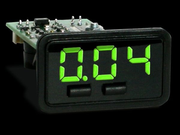

Вот сейчас почитал про сброс настроек ЭБУ (в том числе и при помощи БК Штат Х-1) — пишут, что на машинах с электронной педалью газа и контроллерами М17.9.7 и М74 нужно проводить адаптацию нуля положения дроссельной заслонки и функции диагностики пропусков зажигания контроллера. Для Датсуна это, наверное, тоже актуально? Ссылка на предписание Автоваза: s010.radikal.ru/i313/1512/2d/a6f77fbfdbee.jpg
