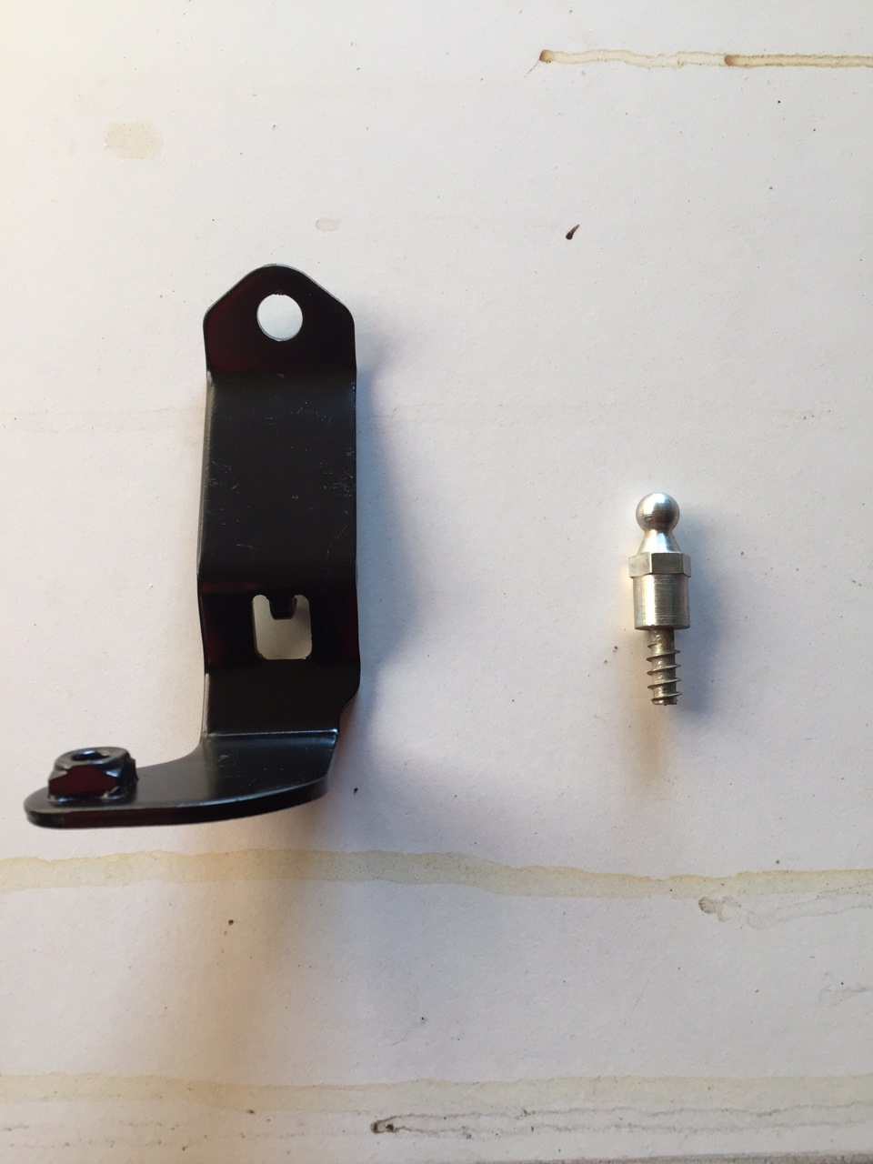

Наконец мне дошёл кронштейн и могу выложить все номера с уверенностью что это то что надо)
Кронштейн — 06D103943B
Шуруп с Шариком — WHT001008 (1шт)
Болт с Шариком — WHT000355 (2шт)
Шуруп вкручивается в коллектор, два болта в кронштейны
