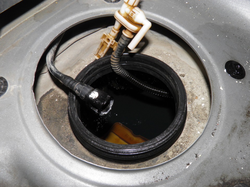

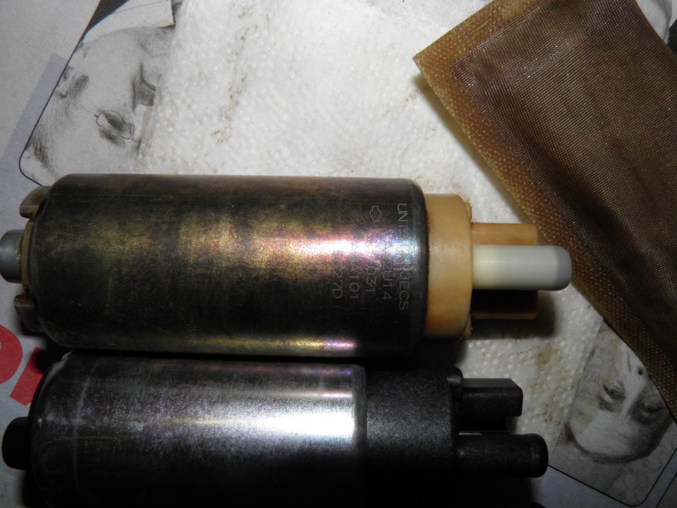

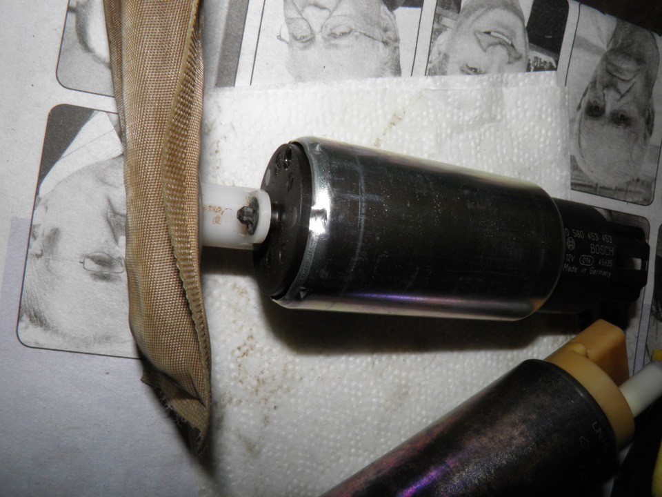

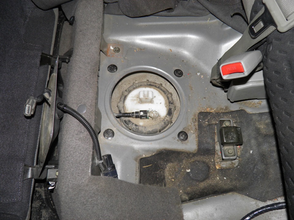

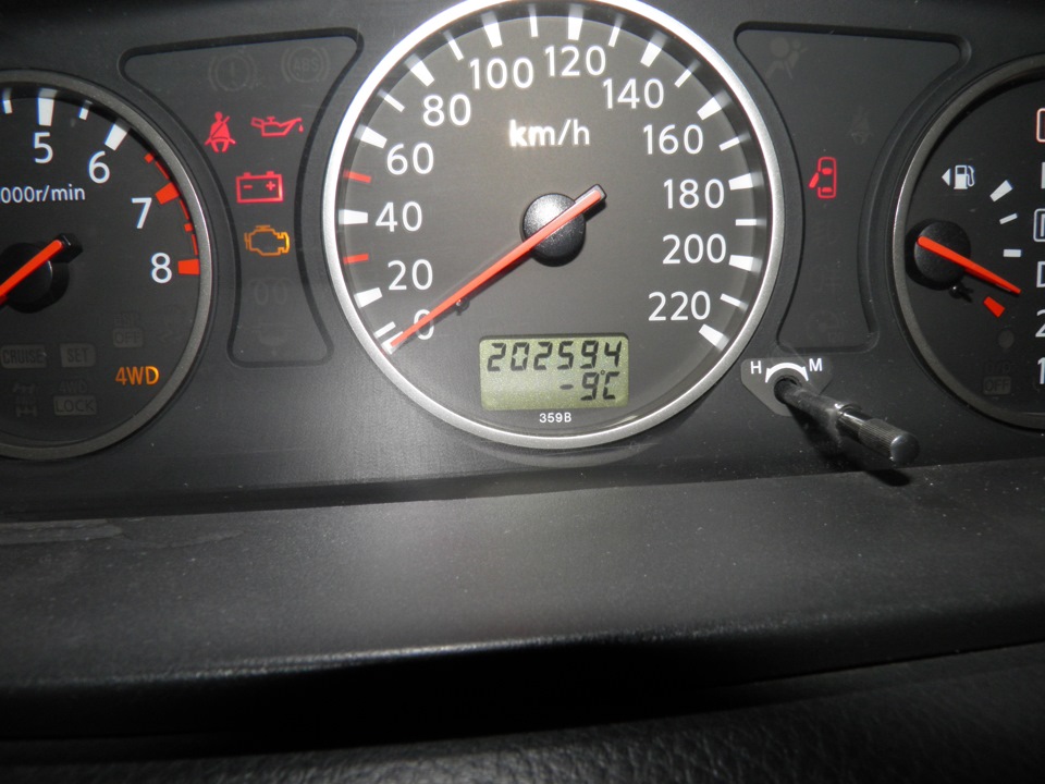

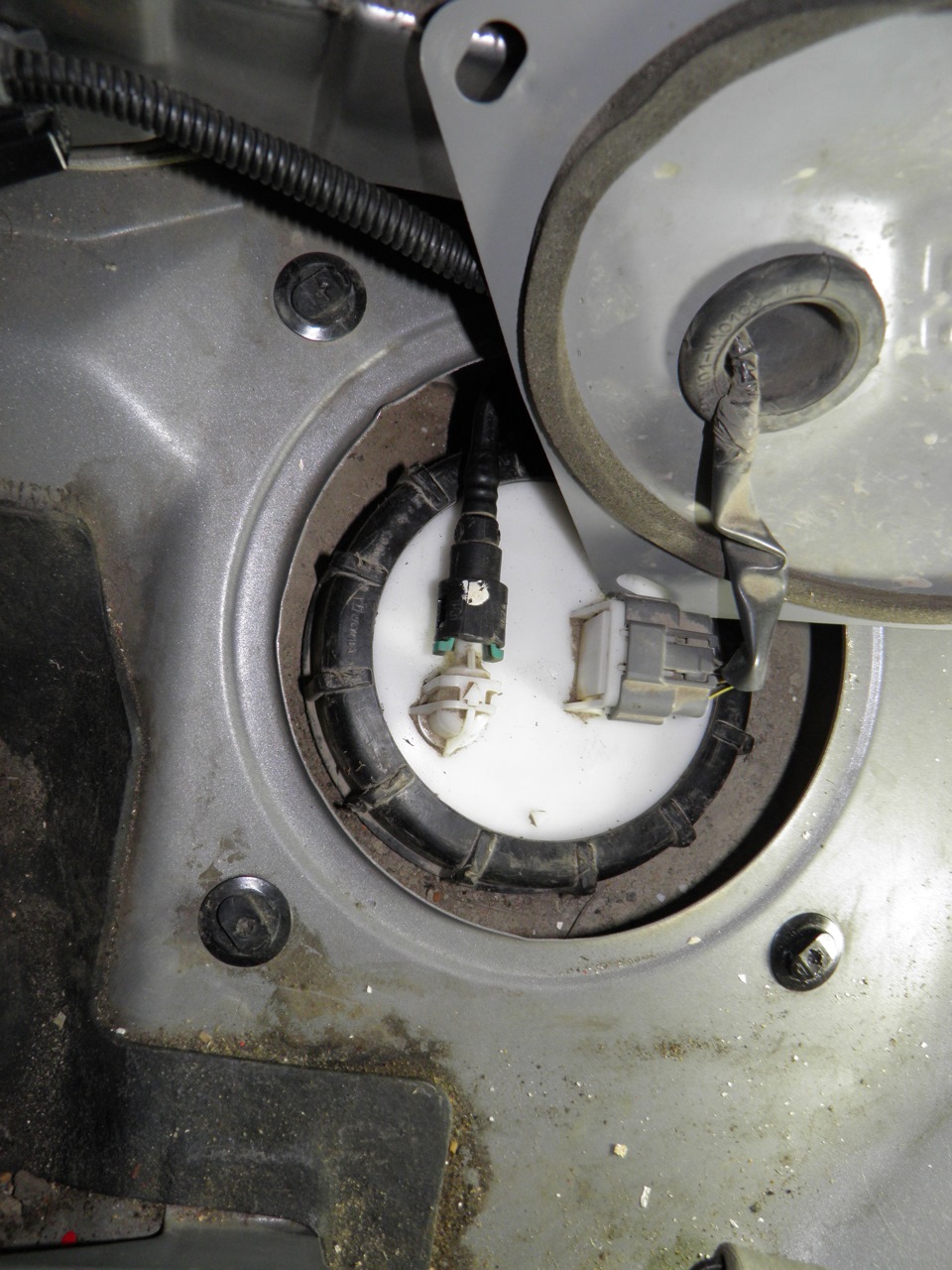

Ну в обшэм… ситуация началась такая: утром машина с пульта заводится со второго раза (при -20 град. примерно) и через 5 сек. глохнет. Заводим еще раз. Хватает с первого раза и опять глохнет. На третьей попытке заводится и все Ob Ok.
При всем при этом ощущается тупление авто при работе на бензине. На газу рвет из-под себя. Вывод один: надо смотреть топливную.

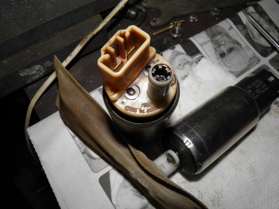

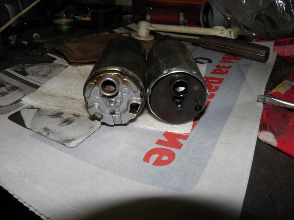

Диагностика показала что к бензонасосу пришел северный пушной зверек))) Цена вопроса — 200 р.

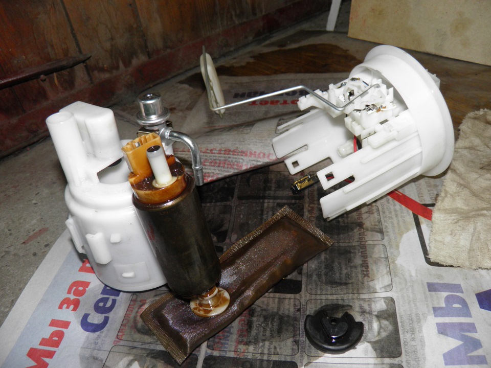

Давление не более 1,7, при необходимых 3,5. С учетом того, что фильтр и обратный клапан были заменены прошлой зимой и кроме насоса в баке ничего старого нету… сами понимаете, что дело осталось только в нем.
Т.к. новый насос был у ребят в наличии, то сразу и был приобретен.
Замена почти ни чем не отличается от замены фильтра, запись о котором уже имеется.
Давление после замены пока еще не мерил.
В минусовую погоду заводится все равно не ахти.
Тупление на бензе тоже осталось. Дело за промывкой форсунок.

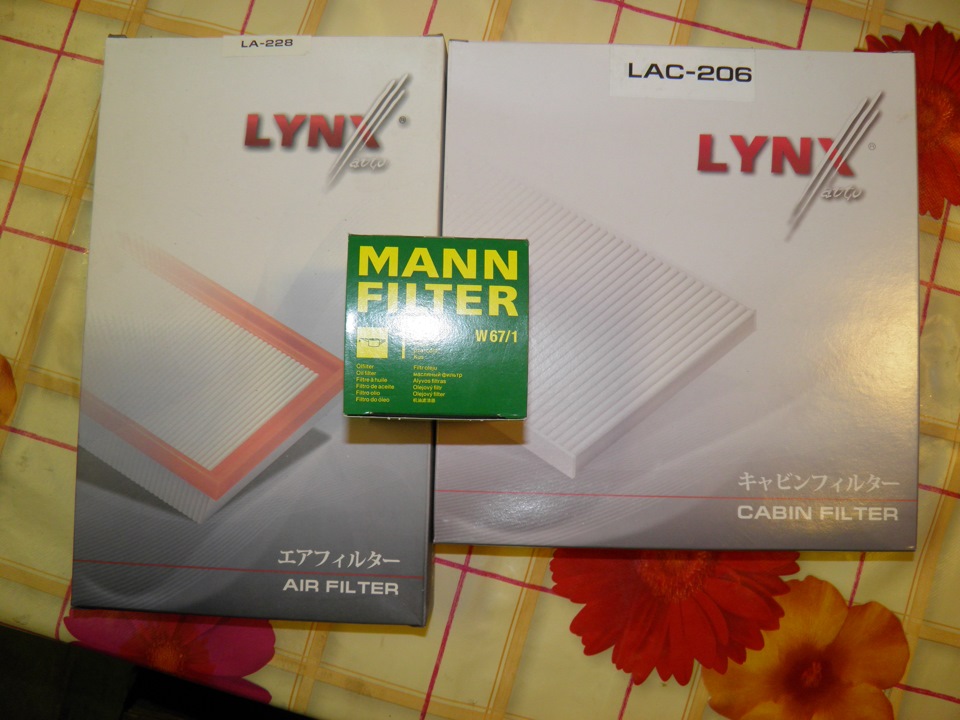

Сразу были куплены расходники для ТО. (масла, фильтра, …)
Все цены и номерочки смотрите на последнем фото.
Спасибо Егору за помощь .)))
