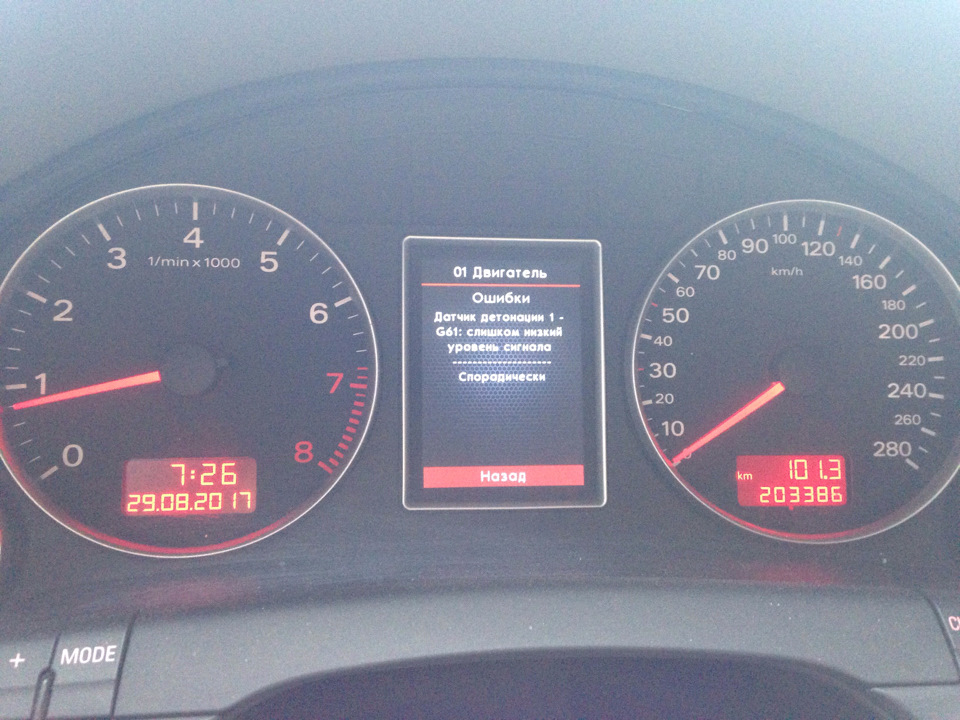

Сегодня речь пойдет о ДД… если у вас выходит подобная ошибка
000807 датчик детонации 1-g61
p0327 — 000- слишком низкий уровень сигнала
То скорее всего его надо менять, по крайней мере у меня так случилось. в течение года, а может и полтора, после мойки мотора выходила данная ошибка. обычно после дня езды на автомобиле эта ошибка стиралась с помощью Васи… при этом не какие чеки и т.д. не горело. а вот последний раз, загорелся чек, ошибка не удалялась неделю, и бенз тек рекой. и как всегда… ваг, сделал все по фен шую. прикрутив дд за помпу, чтоб его поменять надо снять помпу. надеюсь кому то поможет эта информация.

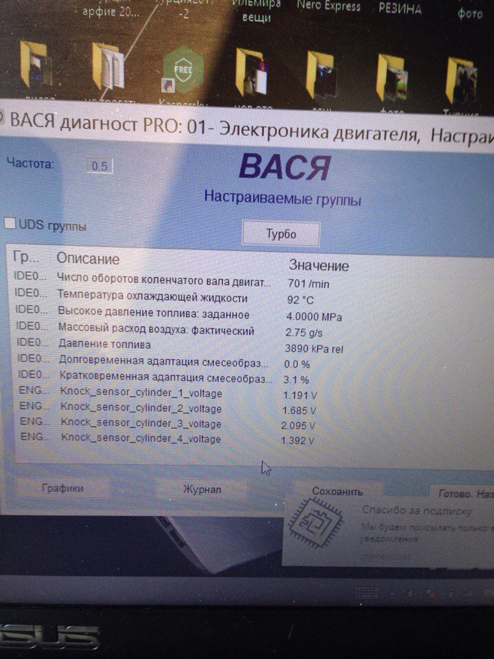

А не проверял васей напряжение датчика по цилиндрам ? У себя подключил и проверил …смущает что разное напряжение по цилиндрам …или это нормально ?

Привет а подскажи что за х… у этих машин это что — болячка? я на своей помыл мотор и вылезла эта херня P0327. и не стирается. что теперь датчик менять?
Привет, я уже не помню. Но там несколько вариантов. У меня помогло замена датчика
я диагностику сделал и точно говорит что низкий уровень напряжения на датчике дд
Меняй тогда
спасибо разобрался. помыл почистил вставил и все ок. ну ооочень не хотелось под помпу лезть
Не за что)) да, под помпу лезть проблемно
