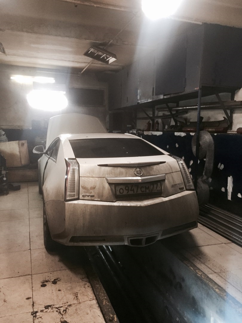

Первый раз катализаторы решили заявить о себе примерно год назад, но вопрос был не особо срочным, тк чек вылетал примерно раз в пару месяцев, поэтому было время поизучать вопрос, но весьма поверхностно. Чек — скидывание ошибки — и можно опять забыть на какое-то время. Спустя некоторый отрывок времени частота появления ошибки 0402 (и гораздо реже 0403) стала увеличивать и к недавнему моменту стала уже вылетать раз в неделю, а затем и раз в два-три дня. И вот как-то одним замечательным ноябрьским вечером вылетел в очередной раз чек по каталикам и, пожалуй, это стало последней каплей. . . все, засвербило) В течении недели было прочитано и выслушано оооочень много разных способов кто что с ними делал, что помогло, что не помогло. . . И, если честно, то стояла вообще в тупике, тк каждый отдельный случай был абсолютно уникален, кому-то помогли обманки, кому-то нет, кто-то дырочки в каталиках сверлил, кто выбивал, кто то шился на евро2, кто-то опровергал возможность этого и смысл впринципе. Это был полный взрыв мозга, тк нужно было принять решение и желательно такое, чтобы потом к этому уже не возвращаться. Сразу скажу, что вариант с просто заменой на новые катализаторы не рассматривался, тк если уж трогать их, то чтобы хоть смысл был, двигатель реально задушен до не могу, поэтому попробовать дать ему хоть немного подышать было вполне себе вариантом. Да и новые поставить никогда не поздно. И вот день Х, что делать не понятно, паника, а вдруг вообще все накроется медным тазом?!
Пару звонков и все, решено — вырезаю катализаторы, ставлю пламегасители, затем еду на другой конец Москвы к спецу по мозгам кадиллака, который по счастливому стечению обстоятельств как раз в этот день был в Москве (сам он вроде из Иркутска), отшиваю катализаторы и, что уж там, гулять так гулять — настраиваю коробку и ДВС.
Вырезала катализаторы в filitech — вполне осталась довольна, сделали все достаточно быстро, всего за 3 часа (в других местах делали за 5 часов) и вполне за гуманный ценник. Прошивалась еще часа 2 примерно, но это реально стоило того.
И вот поздний субботний вечер, сажусь в обновленного кеда и, о чудо! Он реально поехал совсем по-другому! Пропала тупость коробки, педаль стала более отзывчивой, прибавилась динамика. Чек, слава богу, тоже больше не беспокоит.
Теперь очень жду лета, тк летом будет еще круче, я прям уверена) Ну и есть время подумать о впуске, хотя все равно есть сомнения, что это что-то даст.
