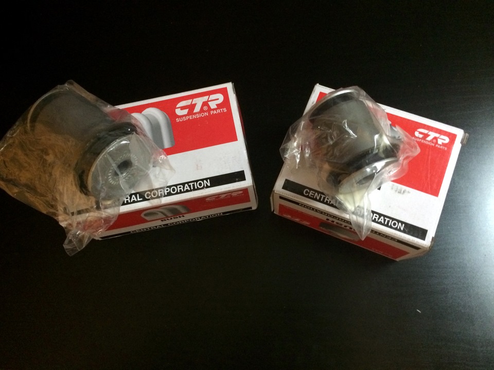

Подвеска:
На поверку сайлентблоки X5 Resource оказались полнейшим говном! Рассыпались примерно через 5 тыс. км. Из одних просто вырвало втулки, другие превратились в труху. Знающие говорят что "Точка опоры" получше ходят, но проверят уже желания никакого. Взял корейские CTR, вроде обещают качество. Пока катаюсь, претензий нет.

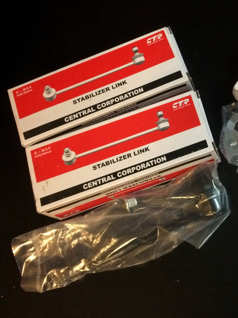

Так же опять поменял стойки заднего стабилизатора CTR, предыдущий SWAG тоже долго не отходил.

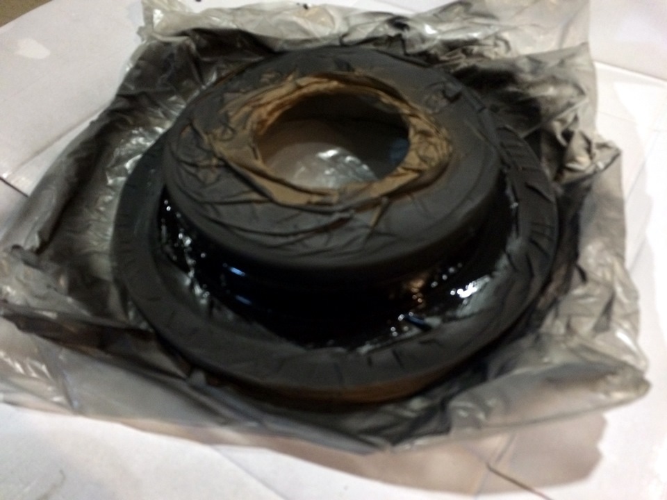

Тормоза:

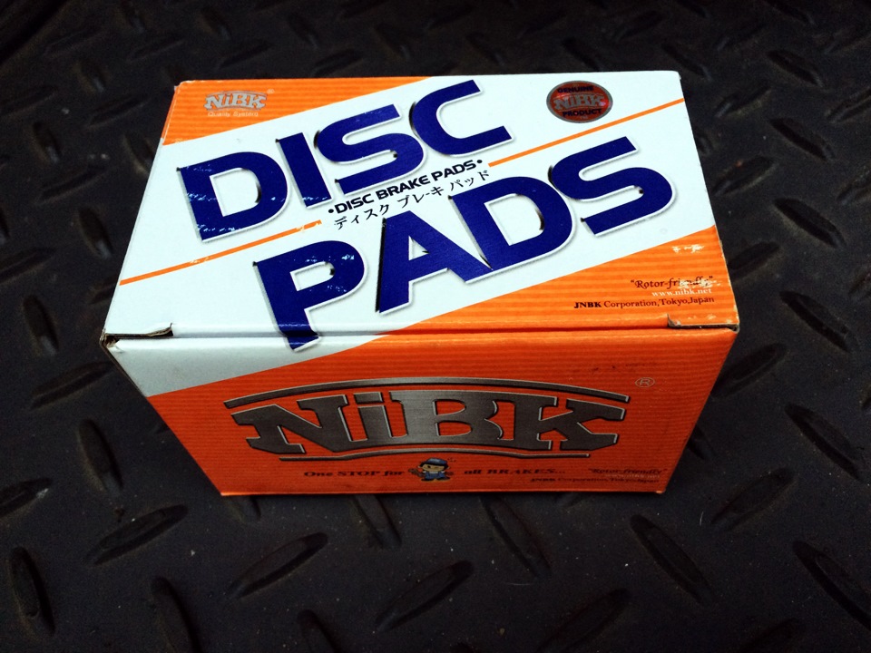

Изначально хотел ставить на зад диски DBA 4793S T3, но после скачка бакса ценник вырос почти в два раза (около 25 тыс. рублей). Так же колодки HAWK LTS около 6 тысяч. В итоге цена с доставкой подходила к отметке в 35 штук. Короче сначала меня задушило пресноводное, а потом и здравый смысл взял верх. Решил не выпендриваться и взял китайские "британские" BluePrint и колодки NIBK, плюс провел ревизию суппортов с заменой поршней, втулок, резинок, противоскрипных пластин, плюс обработал их специальной пастой Liqui Moly.
Уже отъездил на них пару тысяч, все норм. Не скрипят и не пылят, доволен в общем. Единственно чтобы ржавчина не портила вид, под хромированными колесами, облил их черной краской.

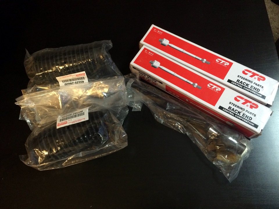

Рулевое управление:

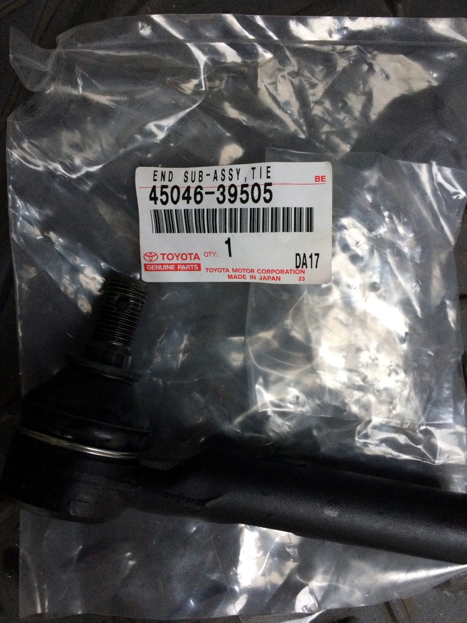

Провели ревизию рулевой рейки, смазали, поменяли тяги, пыльники и наконечники, а также жидкость ГУР.

— Наконечники рулевые Toyota 45046-39505
— Тяги рулевые CTR CRT-77
— Пыльники рулевой рейки Toyota 45535-26030

Комментарии 21

Как сайлентблоки ходят? Сколько прошёл уже?
Пока, норм прошли уже тысяч десять, 2 дня назад ТО делал, по подвеске все ок.

Привет. Я только ctr беру, на данный момент самые живучие дубли ( шаровые, линьки)

Добавлю свои три копейки )
Втулки в сайлентах не отслаиваются, а по заявлению представителя Точка Опоры, конструктивно задуманы отдельными. Мне это кажется странным, но и у меня было так же: www.drive2.ru/l/2925758/

NiBK ставил, не понравилось. Из адекватного по стоимости — Advics (идет к нам на конвеер): www.drive2.ru/l/4007819/
Конструктивная особенность… железный отмаз))) Если у Вас что-то стучит, так и задумано)
В моем случае болталась отдельно, но не стучала. Поменял, т.к. захотел резинки помягче )
Тоже фирмы CTR сайлентблоки нижних рычагов стоят. 5000 км проехал, пока все на месте)
Мне тоже обещали что будут ходить.
а оригинальные запчасти почему не ставишь?
Ставлю. но только сложные узлы, например амортизаторы, ШРУСы, ролики и прочее, а переплачивать в 2-3 раза за оригинальные резинки или тормозные диски не вижу смысла.
стойки стабилизатора не оригинал, да даже резинки оригиналы намного дольше ходят… а на счет тормозных дисков согласен, а вот колодки родные хорошие… хотя сейчас дешевле купить ХОУКи чем родные.
Посмотрим насколько этих хватит, честно платить за 4 резинки 7-8 рублей, как-то влом. А по цене оригинальных колодок скажу что сейчас их цена сравнима с тюнинговыми HAWK, плюс так же зачатую тойота заказывает эти колодки у тех же самых TRW, Textar, Acibona и прочих. Вот как пример www.drive2.ru/l/4007819/
мдааа уж… колодки я давно уже не ставил оригиналы, только ТРД и ХОУКи
