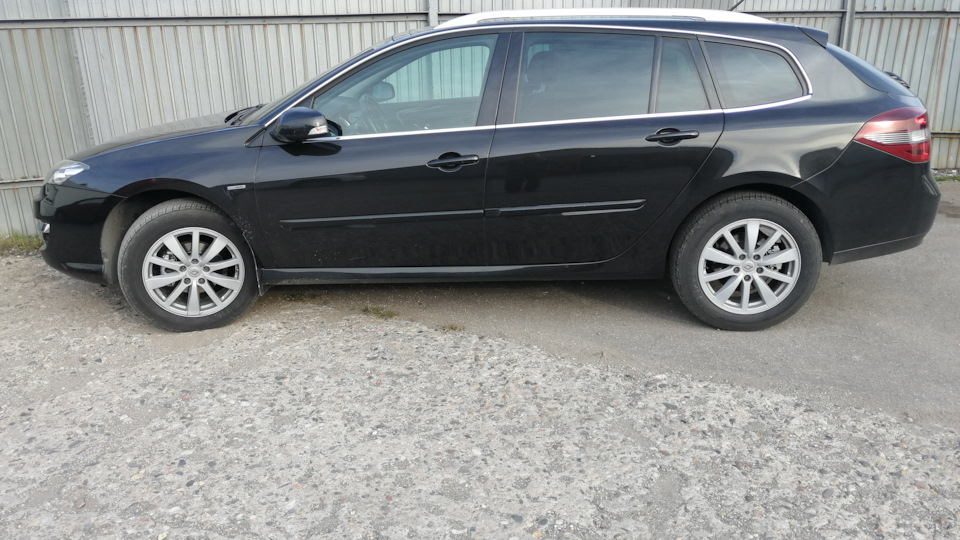

Вопрос! Перестали работать датчики на открывание дверей с левой стороны, может были у кого нибудь подобные проблемы?

Проверь ручки с внутренней стороны. Там напротив датчиков приклеены блестящие кругляшки диаметром около 1 см. Берешь зеркальце, подходишь к двери, подсовываешь между дверью и ручкой, смотришь. У меня водительский работал через раз. На всех дверных ручках они были, на водительской нет. Снял ручку, приклеил пластинку, изготовленную из плоской батарейки — датчик заработал четко!
Спасибо! Пробовал, у меня тоже с водительской отлетел, я проклеил, но вот на пассажирский есть и не работает (((
Надо доставать основание ручки, в котором находится сам оптический датчик. У моей в глазке оптического датчика были видны капельки конденсата. Прогрел феном. Тема на лагуна клубе: lagunaclub.ru/forum/showp…php?p=819381&postcount=60
Да, кстати разборки много?
Снять карту двери (DIALOGYS в помощь, либо на DRIVE темы по шумоизоляции дверей — там подробно расписано), снять ручку снаружи, высверлить клепку под ней и снять внутренности. Вроде не много, делал по DIALOGYS, но чтоб не зря разбирать дверь — сделал шумоизоляцию.

сенсор, который срабатывает на открытие с обратной стороны, мягко говоря никак не изолирован, скидывал карту, снимал замок, и все провода какие есть в термоленту и силиконовым герметиком поверху обмазал, проблема быстро исчезла, либо можно второй вариант, не сымая замка внутри контакты спреем с обрезиненным лаком побрызгать, но это не надолго

Периодически такое бывает в мокрую погоду, после тёплого гаража просыхает. Где то читал, что надо разбирать, прослушивать и герметизировать.
