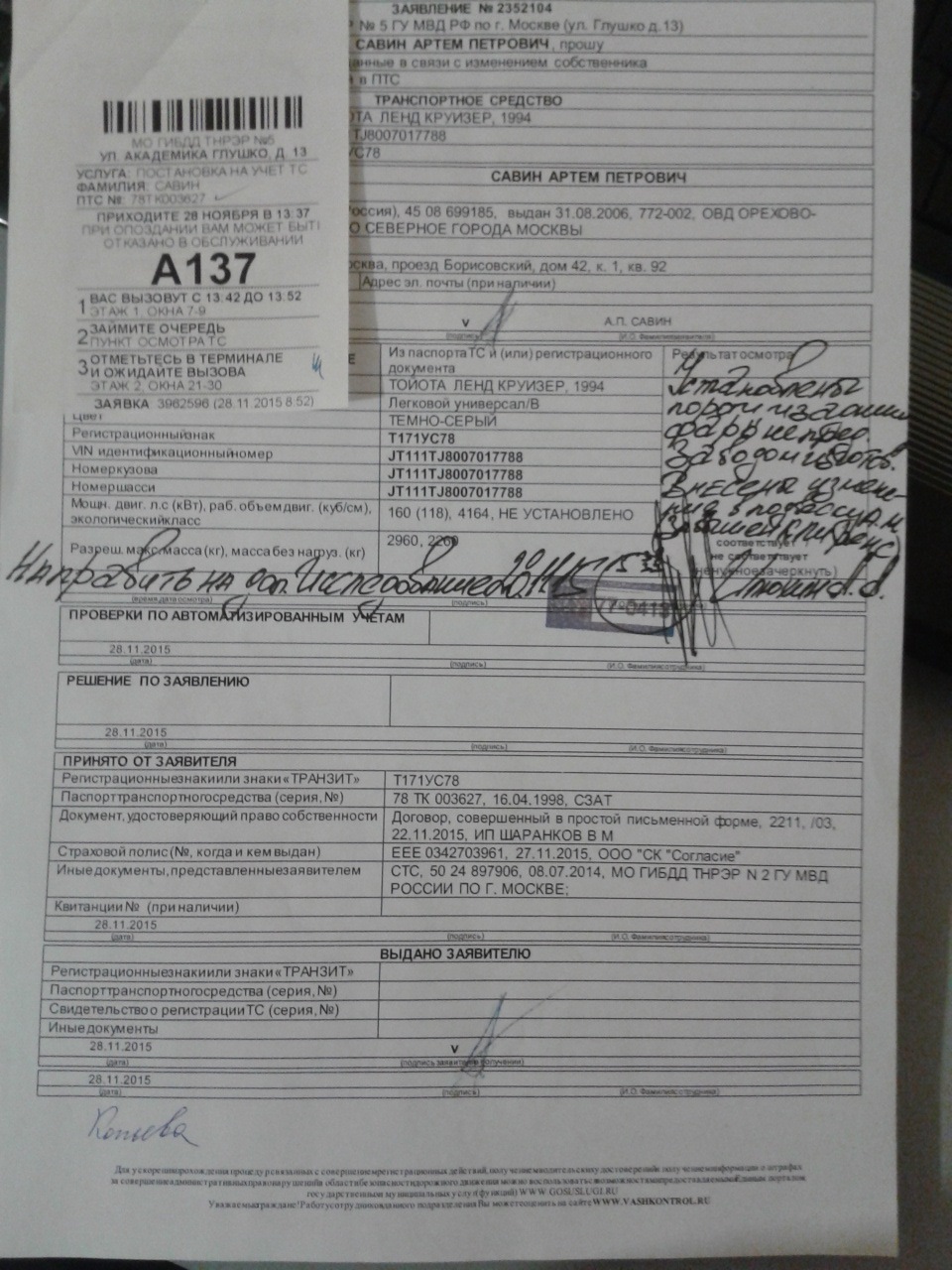

В общем, завернули на регистрации.
1. Докопались, что вин залит антикоркой. Его видно, видно, что он выбит в раме, но, со слов инспектора, он должен быть зачищен до металла. Что в таком случае вин тупо сгниёт, его не волнует, мол, мажьте литолом. Назначили мне экспертизу, завтра туда поеду. Как я понимаю, тут подводных камней нет, эксперт посмотрит с умным видом, сотфкает и будет 20 дней писать бумагу с печатью о том, что это не верблюд, а ТЛК80. Тачка точно легальная 100%.
2. Докопались до подвески (стоит ОМЕшный лифт-пак под 35", машина сейчас на 33" атэхе какой-то), порогов (пороги и правда колхозные) и задних фонарей (вообще не понял прикола, у нас регламентируется разве цвет стекляшек и отражателей? Светят фонари как надо — красные стопы и габариты, оранжевые повороты, белые огни ЗХ). Ну пороги я пожалуй и сам сниму, насчёт фонарей хз как отбрехаться, вон, на Дроме в каталоге есть фотки японской машины с такими же точно белыми стёклами фонарей, ну и искать просевшие пружины на прокат тоже удовольствия мало.
"Установлены пороги из алюминия, фары, не прдусмотренные заводом-изготовителем, внесены изменения в подвеску а/м (завышен клиренс)". Разумеется, всё было оценено на глазок, с рулеткой никто расстояние от моста до отбойника не считал.
Что делать и кто виноват? Дело было в ГИБДД ЮЗАО, что в Северном Бутово, Академика Глушко, 13. Инбифо над было ставиться на учёт в Чечне или Крыму :) В общем, если кто сталкивался с этой фигнёй — поделитесь советом.

по лифту докопался правомерно. вин тоже должен быть читаем. в чем проблема отмыть антикор растворителем и забрызгать антикором после осмотра я не очень понимаю.
в остальном безграмотный. задних фар на легковых машинах нет. есть фонари.
в соответствии с ПДД
3. Внешние световые приборы
3.1. Количество, тип, цвет, расположение и режим работы внешних световых приборов не соответствуют требованиям конструкции транспортного средства.
Примечание.
На транспортных средствах, снятых с производства, допускается установка внешних световых приборов от транспортных средств других марок и моделей.
НО есть зацепка для этого упорного гая
Перечень
неисправностей и условий, при которых запрещается
эксплуатация транспортных средств
3.6. На транспортном средстве установлены:
спереди — световые приборы с огнями любого цвета, кроме белого, желтого или оранжевого, и световозвращающие приспособления любого цвета, кроме белого;
сзади — фонари заднего хода и освещения государственного регистрационного знака с огнями любого цвета, кроме белого, и иные световые приборы с огнями любого цвета, кроме красного, желтого или оранжевого, а также световозвращающие приспособления любого цвета, кроме красного.
КАТАФОТЫ у тебя белые, как не крути.

самое простое — договорись с ним, что он закрывает глаза на лифт, а ты оттираешь вин, снимаешь пороги и меняешь фонари. если не согласится — угрожай писать начальству и на сайт ГИБДД с требованием проверить соответствие должности. повод — некорректные формулировки, противоречащие ПДД РФ и "Перечню неисправностей…". только если предъяву писать, то надо фотки делать, что стоп красный, поворот оранжевый и т.е.
про клиренс — скан из легионовской книжки (тут, кстати, недавно выкладывали ее в PDF).
колеса по книжке — максимум 32".
Экспертизу уже прошёл, ну да, три макаки пол-часа оттирали антикор и краску на вине, в итоге с фразой "охренеть она заводская" сказали что всё норм, через неделю будет готово постановление об отказе. Пороги под снятие, это да. Насчёт остального буду собачиться.
Пороги имхо самое безобидное, ибо штатные предусмотрены. Если не выступают за габариты, то с какой стати к ним придираться? Штатные тоже алюминиевые.
Ну кстати да. Так-то самая большая проблема с подвеской. ОМЕшные жёлтые амморты хорошо так глаза мозолят) Вот только как им доказать, что свет и пороги штатные? Показать фотки машин из каталога дрома на мобильнике?
Свет у тебя НЕ штатный. А пороги — по вину пробей тут

"Фары, не предусмотренные заводом-изготовителем". Вообще, попахивает презумпцией виновности — инспектору на глазок на площадке показалось, что что-то не так, а ты потом копай дромовские каталоги, доказывай, что не верблюд.
