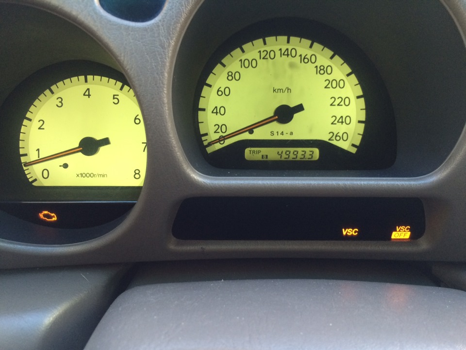

Всем доброго времени суток. Столкнулся с такой проблемой, при движении авто перестал реагировать на педаль газа, на панели выскочили чек, VSC, VSC off. заехал на диагностику, тест показал ошибку " датчик положения педали газа. Полез в интернет на различные форумы дабы почитать про сие чудо такое и наткнулся на следующие дисскусии, кто то говорит что правильно это называется датчик положения дросельной засланки а не педали газа кто то говорит наоборот, поэтому решил написать здесь в надежде того что мне все таки объяснять как же правильно называется этот датчик, потому как на угад покупать его( а цена оригинала порядка 13 тысяч) не очень хочется. Возможно кто то продает буд рад обсудить в личке.

Чтобы не гадать…коды ошибок в студию. Есть датчик положения педали газа( к нему крепится трос) и датчик положения дроссельной заслонки. (с противоположной стороны)
У меня тоже было…код вроде P0121, если он…меняем датчик положения педали ГАЗА. Я брал оригинал до кризиса, стоил 5000

В 2jz-ge vvt-I есть и датчик положения педали и датчик положения дроссельной заслонки. Посмотрите на ютубе видеоролик Toyota работа системы etcs-I . Все дилетантские догадки отпадут.
89452-30150, на всех Аристо такой же
По каталогу Датчик положения дроссельной заслонки
то есть не датчик положения педали газа? электрик мне почем так сказал
Да я думаю это одно и тоже, другое дело электронная педаль была бы, но у нас ведь трос
у тебя тоже такое было или ты просто знаешь?
Не было, ты спросил я ответил) а если руками дроссель повернуть?
в машине сижу педаль нажимаю плавно машина молчит а если до упора педаль нажму то обороты поднимает. под капотом только на трос нажимал обороты поднимает.
Не понимаю. Нажимать на трос и нажимать педаль по сути одно и тоже. Почему разная реакция. Датчиков связанных с педалью не нашёл. Может трос порвался?))

Суть такая — жмёшь на педаль, она через трос поворачивает датчик делали газа, он напрямую с заслонкой не связан! Он даёт сигнал на моторчик, моторчик поворачивает заслонку, и дальше уже датчик положения заслонки говорит всем — мы открылись)))

22060-46010 нашёл :) Датчик положения педали акселератора

У нас трос .который управляет Датчиком положения педали! и сделана мех.связь для аварийного режима.(когда выжимаешь полностью… обороты около 1800-2000)
