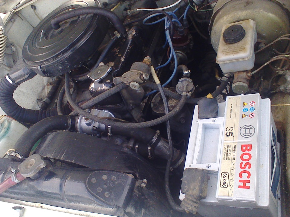

Дак вот, Волга, ранее проблем вообще не доставлявшая, прочухав, что у нее "юбилей", решила обратить на себя внимание. И сделала это ранним морозным утром, отправив меня в километровый марш-бросок до автобусной остановки, который пришлось пробежать сломя голову в надежде успеть на работу =) Виной всему стал внезапно умерший аккумулятор.
На работу я все ж успел, а после уже начал копать глубже. Под капотом оказался 63 амперный Titan Arctic, которому стукнуло, как выяснилось из маркировки, 10 лет. Ну что ж, достойно уважения. Прошлую зиму исправно заводился в морозы, и вот только спустя весну лето и осень, скончался.
В общем, заслуженный пенсионер был отправлен с почестями в переплавку, а его место занял Bosсh аналогичной емкости. Вот такой подарочек.
